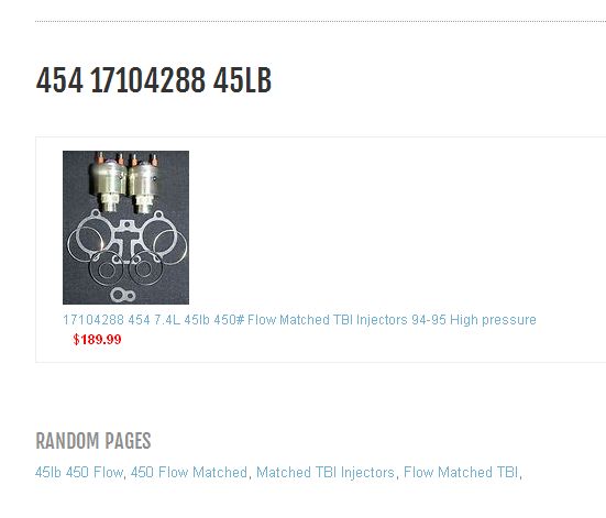

Вот такие должны стоять форсунки на комплектации 454 LT sport
давление топлива 1,7-2.1 кг/см соответственно и насос
В обычной комплектации давление 0,7-1,2 и производительность форсунок 55-85 lb

1700 10215LC21 - это написано на моих.

Тук - тук.Эти цифр/буквы что нить значат?

ничего .

Я старые твои смотрел 60лб низкое давление там цифири другие

Та я ж тебе рассказывал 60lb производительность
