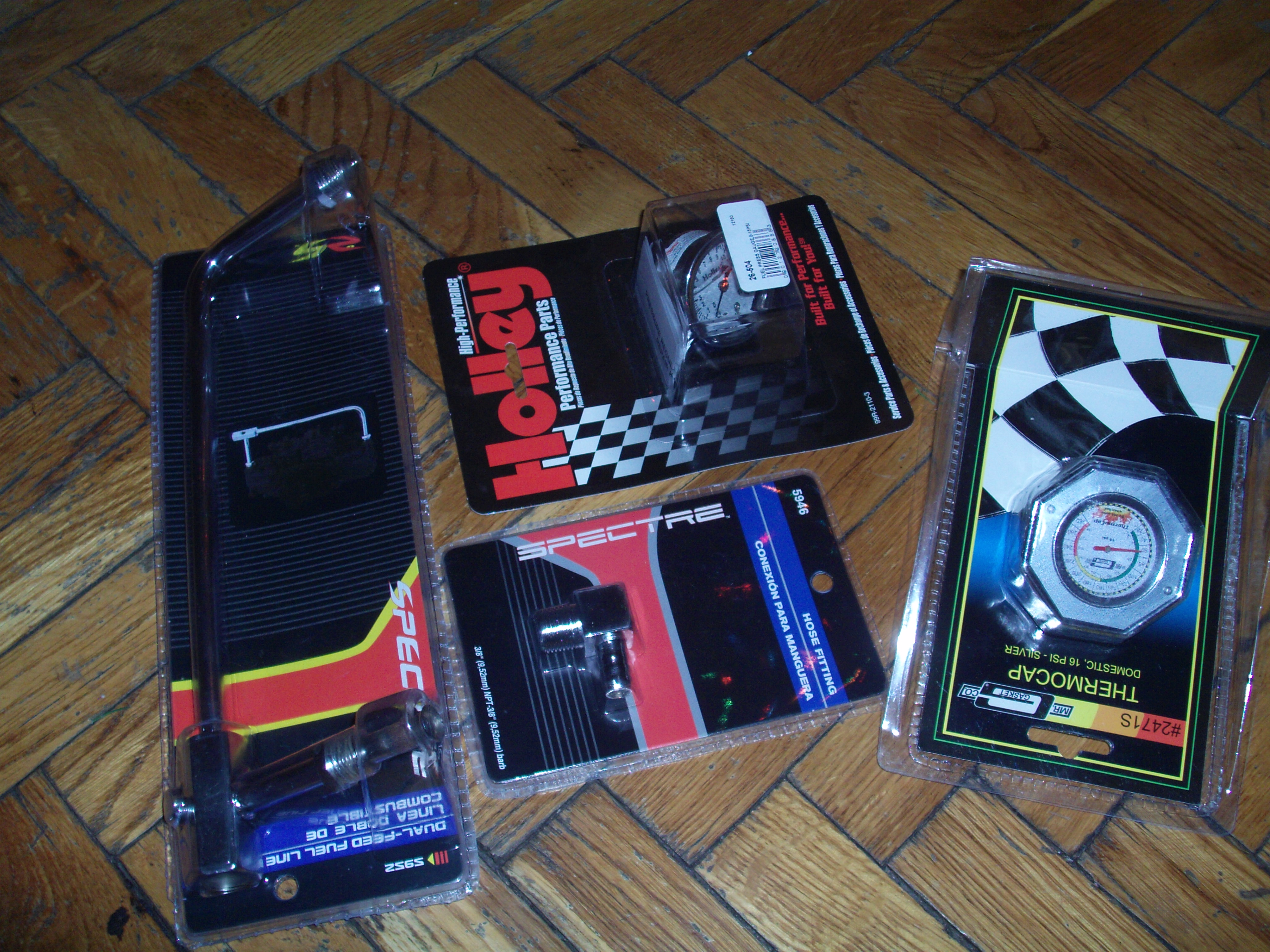

Приехала мне топливная линия, которая не мешает печку доделать. А также взял манометр на топливную линию с глицерином внутри (50$ сцука, самый лучший купил) и крышка радиатора, которая температуру показывает. Всё это поставил кроме линии.
PICT0887.JPG [ 2.14 МБ | Просмотров: 2136 ]
Тот манометр что я нашел в украине на 4 атмосферы минимальный, а нада на одну. Кроме того когда поставил американский, то определили что наш манометр врал на 1 PSI, а это было важно. Нужно выставить 6-7 PSI, он показывал 6.5, а Holley показал меньше 5.5

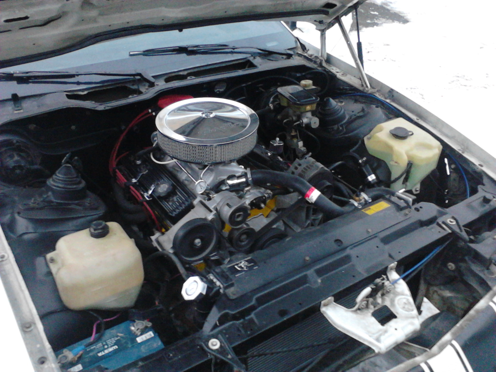

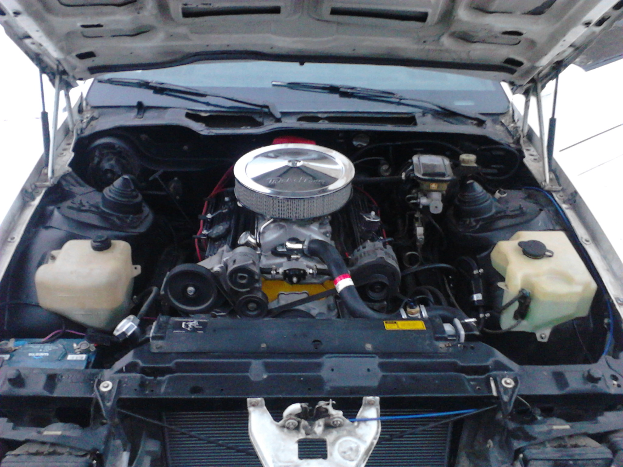

Сфоткал полностью собраный мотор еще раз, никак не могу сфоткать на нормальный фотик :wall:
Расширительный и бачок омывателя нада заказать новые белоснежные за 100$. Эти я драял драял, но идеально не отдраял, а они сильно влияют на внешний вид подкапотного.
Буду следить чтобы на моторе потеков масляно-грязевых не скапливалось, ибо на старом своем V6 я уже физически не мог его отдраять до иедального состояния

Обратите внимание на последней фотке как проложенфы свечные провода :rock:
