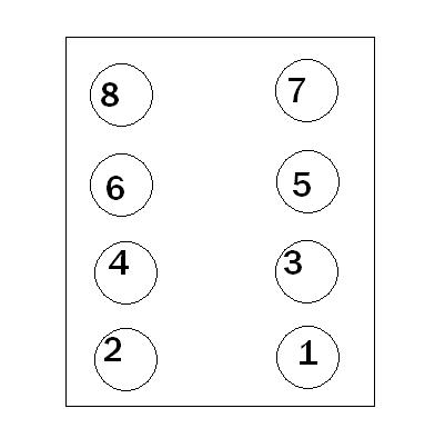

SuperBee писал(а):
походу вобще не надет был, так просто болтался рядом
7 не 5 :hahaha:
У V8 цилиндры пронумерованы зеркально по отношению к V6
V8.JPG [ 14.23 КБ | Просмотров: 2269 ]
СообщениеДобавлено: 17 дек 2012, 13:04
Тахометр считает импульсы с катушки , 6 импульсов -оборот к вала , пиздеть будет в 1 1/з раза
Получается 1100 оборотов тахометра от V6 ровняется 1100/(1+1/3)= 827об мотора V8 - тоесть нормальные холостые
3000об = 2255
мои 5000 на нейтралке = 3759
Макса 8000 на драге = 6015 об
Вроде всё сходится :hahaha: и пиздит действительно в прогрессии. Нада будет себе отдельный тахометр вынести на торпеду
