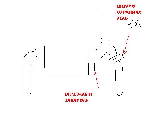

СообщениеДобавлено: 14 дек 2012, 16:36
А что если я сделаю так. спизжу идею у борлы. терять нечего хуле - хуже звук не будет
1111111.JPG [ 14.72 КБ | Просмотров: 2454 ]
Фланцы вварю такие. Ограничитель вырежу сам с разного размера дырками
http://www.ebay.com/itm/2x-2-5-exhaust- ... f4&vxp=mtr
лишний выход на трубу заварю
Будет как вот эта борла
ну и для красоты на концы труб 2 насадочки полированые за 20$ :)
