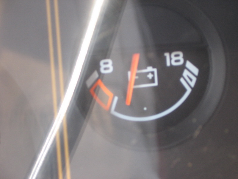

после установки радиатора смотался на перова за аккумом, привез, во время установки клеммы упали на аккум, и как назло обратной полярностью. Искры и дым из двух мест - генератор и где-то в районе жгута. Жгут разобрал, но ничего критичного не нашол, буду еще смотреть, но догадываюсь что это магнитола - так как не включается, но там вроде предохранители есть. А вот диодам в генераторе скорее всего пришол конец. Машина завелась с полоборота, проехался по округе, ничего не дымит, но обратил внимание что вольтметр показывает низкое напряжение (фото ниже). Похоже что зарядки нет.

.... А вот диодам в генераторе скорее всего пришол конец..
с чего вдруг, включи свет на заведенной машине - если свет моргает тогда возможно какойто и сгорел
rival28 писал(а):
... обратил внимание что вольтметр показывает низкое напряжение (фото ниже). Похоже что зарядки нет.
померяй нормальным вольтметром какое напряжение, должно быть примерно 14,3 вольта...
