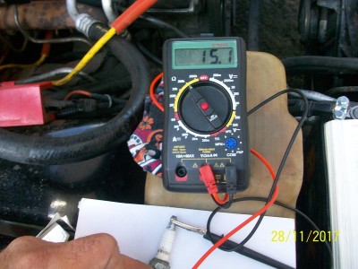

желание посмотреть свечи - это желание найти "мокрую" :sorry:
итак свечи:
номер цилиндра/сопротивление провода/сопротивление свечи/бренд
1 цилиндр/16,7кОм/6,8кОм/CR43TS Delco
2 цилиндр/17,36кОм/14,5кОм/RV15C4 Сhanpion
3 цилиндр/14,6кОм/12,3кОм/RV15C4 Сhanpion
4 цилиндр/14,5кОм/9,8кОм/RV15C4 Сhanpion
5 цилиндр/13,2кОм/9,5кОм/RV15C4 Сhanpion
6 цилиндр/14,2кОм/13,8кОм/RV15C4 Сhanpion
7 цилиндр/9,3кОм/17,5кОм/RV15C4 Сhanpion
8 цилиндр/10,4кОм/? кОм/RV15C4 Сhanpion - вот она и оказалась мокрой :( (сопротивление не померял т.к.оказалась поломанной, возможно раньше была трещина)
согласно мануалу сопротивление проводов длиной 25-35 inch (примерно 63...90см) должны быть не менее 6кОм и не более 20кОм - в этот параметр провода уложились :yes:
зазор у всех был более 0,9, на некоторых превышал в 1,5..2раза
сама свеча RV15C4 более горячая нежели CR45TS AC Delco (см. вложение)
свечи были заменены на R45TS AC Delco (были ранее куплены Альтом)
я их предварительно промерял тестером (см. вложение) - цифры обозначаю сопротивление в кОмах
конечно есть разброс, но не такой критичный, естественно что свечи с меньшим сопротивлением ставились к проводом имеющим большее сопротивление, чтобы уменьшить разброс.
машина завелась что называется с полтыка :so_happy: - обороты стали более высокие, есть небольшие практически незаметные вздрагивания после прогрева, это если придираться...
далее естественно замена воздушного фильтра/стробоскоп/регулировка оборотов :)

то есть увидев те свечи что на фото, надо было еще их тестером гонять, что бы понять менять или нет :unknown:
