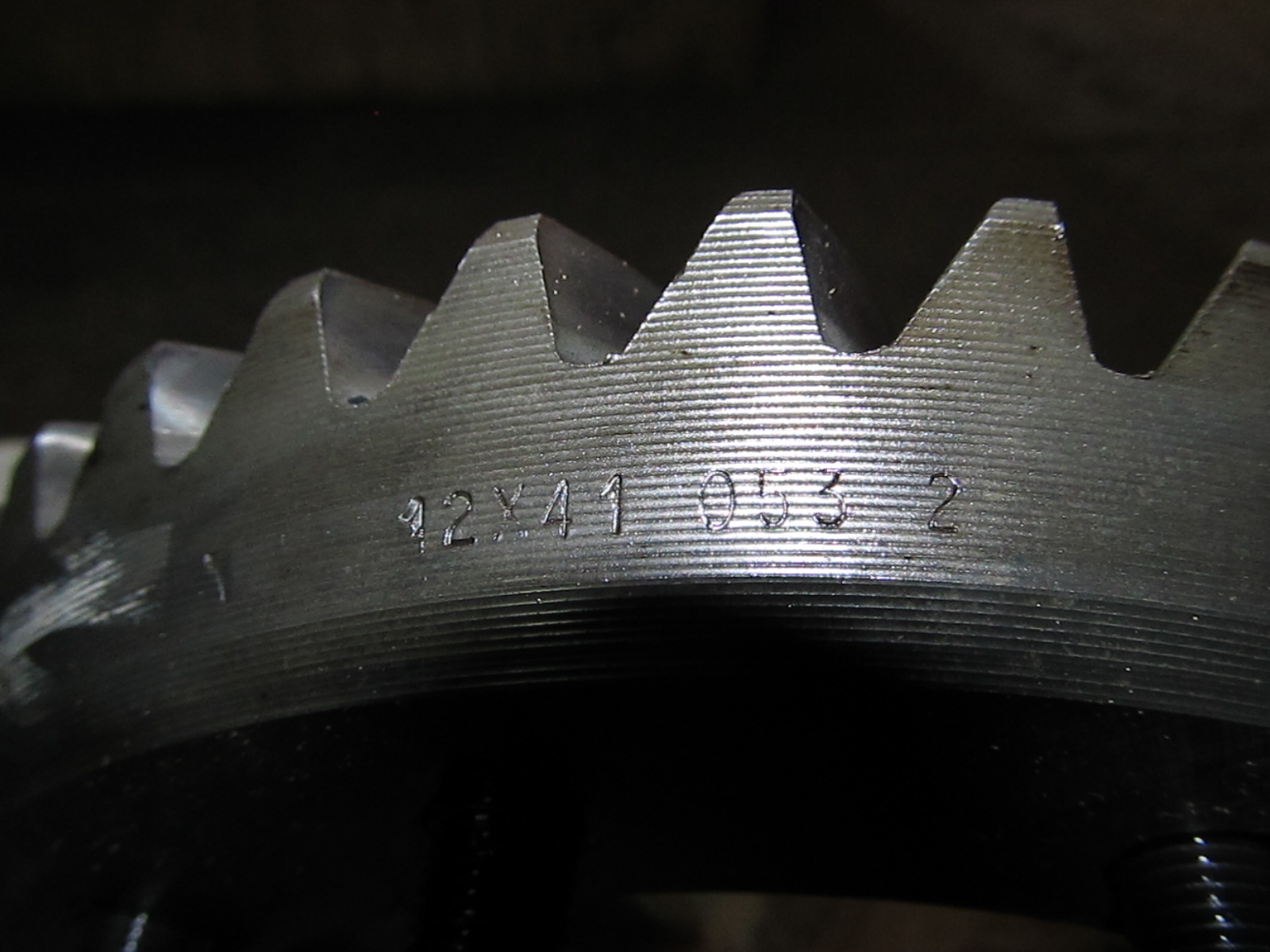

а вам бы кузов сверить щас с фонариком . я бы спать уже не смог . не тот мост это вам не ошибочный фильтр и тп
И тут я вспоминаю про мост на каприсе...
 Заголовок сообщения: Re: Чорный Блейзер Ивановича.
СообщениеДобавлено: 07 дек 2015, 00:45
Сообщения: 524
Откуда: Одесская обл.
Мост тот и бирочки с одинаковым вином на всех кузовных деталях. Машина по спецзаказу сделана, вот фильтр и глючит :hahaha: .

СообщениеДобавлено: 07 дек 2015, 10:08
RPO говорит только какая пара и открытый или Г80 дифф . какой мост там не указано

какой мост уже непосредственно каталог зч по вину выдает . и он говорит шо должен быть 7,625

Капитан Улитка
а, передаточное отношение там указано, в моем 12х41 = 3.42
IMG_4147.JPG [ 333.11 КБ | Просмотров: 5603 ]

Иванович писал(а):
Капитан Улитка
GU6: AXLE,REAR,3.42 RATIO,3.42R(GU6) по кузову 3,42
