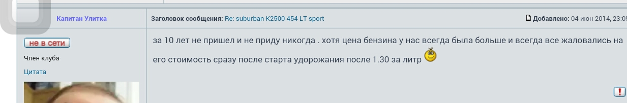

СообщениеДобавлено: 25 авг 2015, 13:03
Nakamura писал(а):
ставь газ на бензине дела не будет :popcorn
Ты мне не первый это говоришь :facepalm
Даже мастер на СТО, который газ не ставит из идейных соображений, говорит то же самое... Но я какое-то время посражаюсь с этими дровами :hahaha:
На него переходят даже те кто говорит НИКОГДА :)
