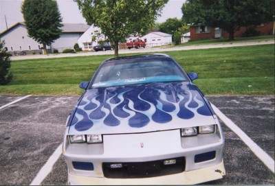

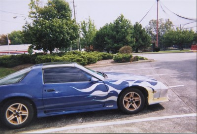

нарыл Камаро с нарисованными огнями, приблизительно так хочешь?

Данная цветовая комбинация ей не идет. Я скачал 3D модель тригена для 3D Studio MAX (еле нашел, везде за бабки хотят суки). Щас у меня товарищ освободится с завалом по работе и наложит на неё ту окраску что я хочу, тогда покажу

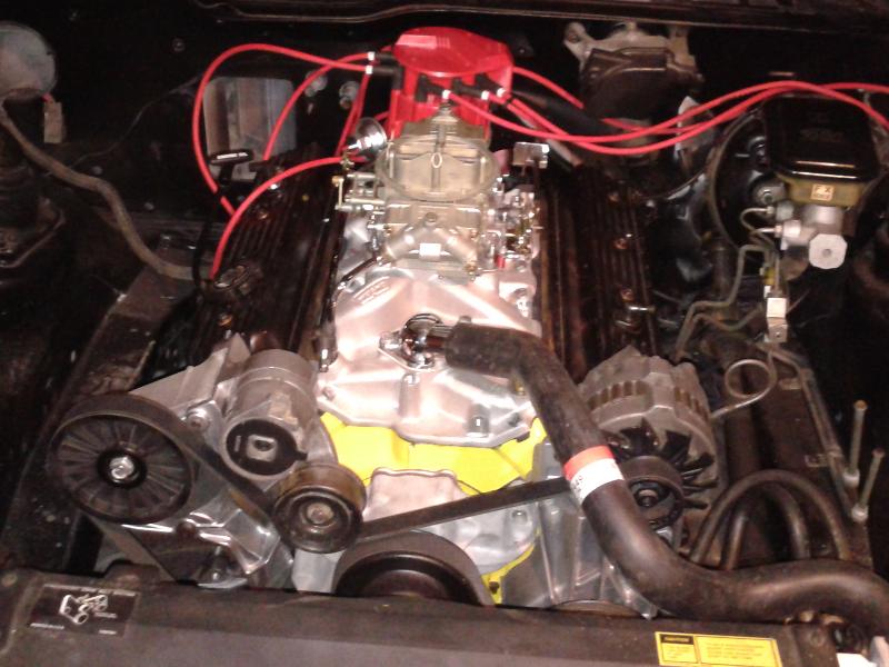

Ремень стоит. Правда я таки лоханулся с ремнем. Не учел что шкив ГУР V6 меньше. На авторынке Лепсе вместо своего Bando 6PK2460 нашел в наличии тойже фирмы 6PK2400 за 200грн на 6см короче, стал зашибись. Завтра возьму на "Старте" оригинальную жидкость ГУР, потом доделать проводку и можно запускть
инжектор? не, не слышал :hahaha:

СообщениеДобавлено: 10 ноя 2012, 22:22
топливные трубки надо наверно почикать возле щита и от туда подводить
СообщениеДобавлено: 10 ноя 2012, 22:26
сделаем. топливного регулятора пока нет.
