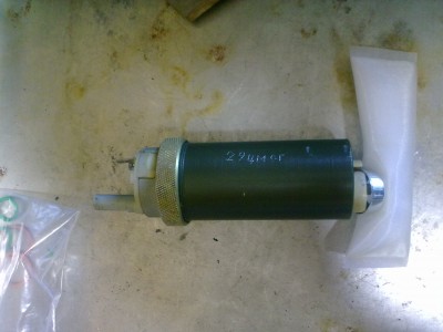

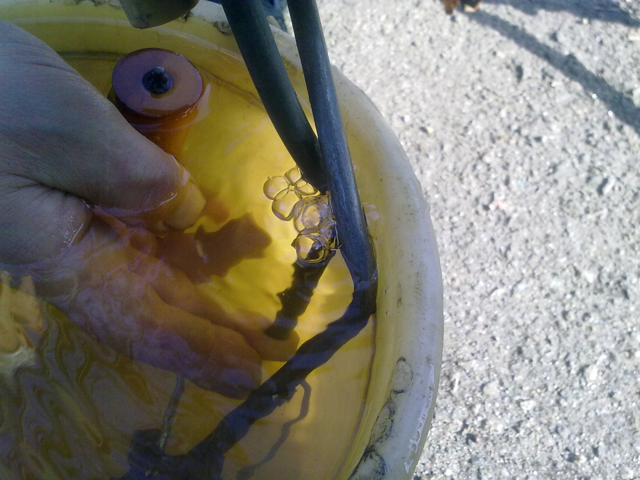

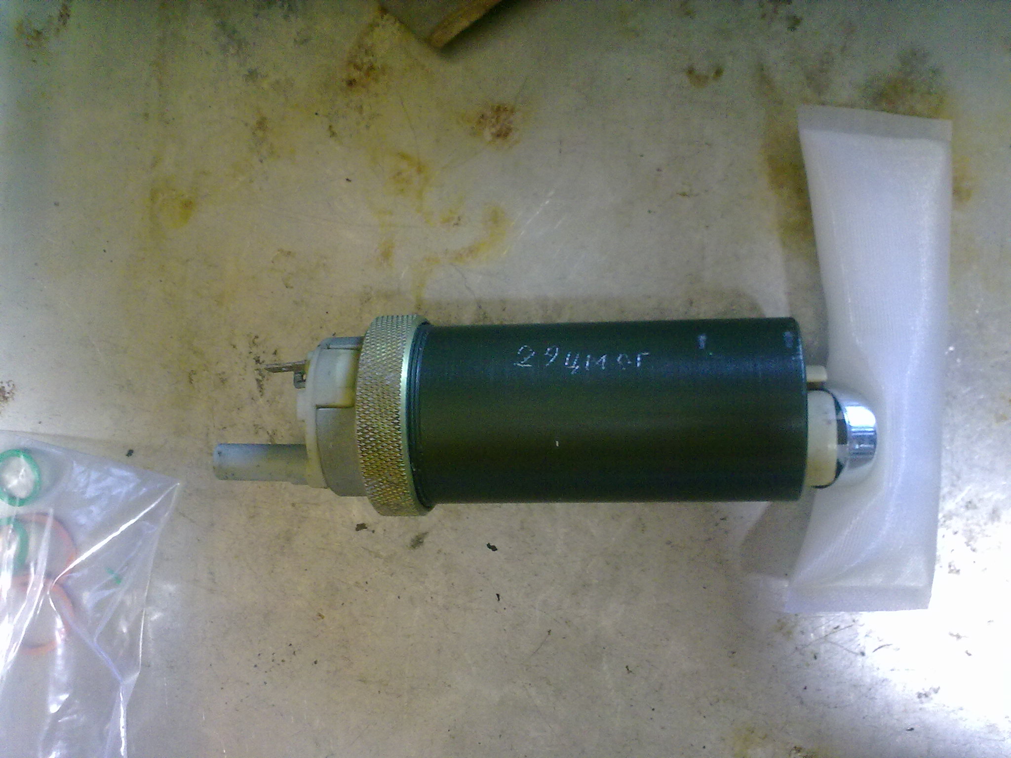

Отличая в насосах явно есть, чёрный это с ланоса
Поставил насос с Каприза, сеточку подобрал на автобазаре….
P.S. Спасибо соклубнику dhruva на белом Buick Roadmaster, за предоставленный насос :)

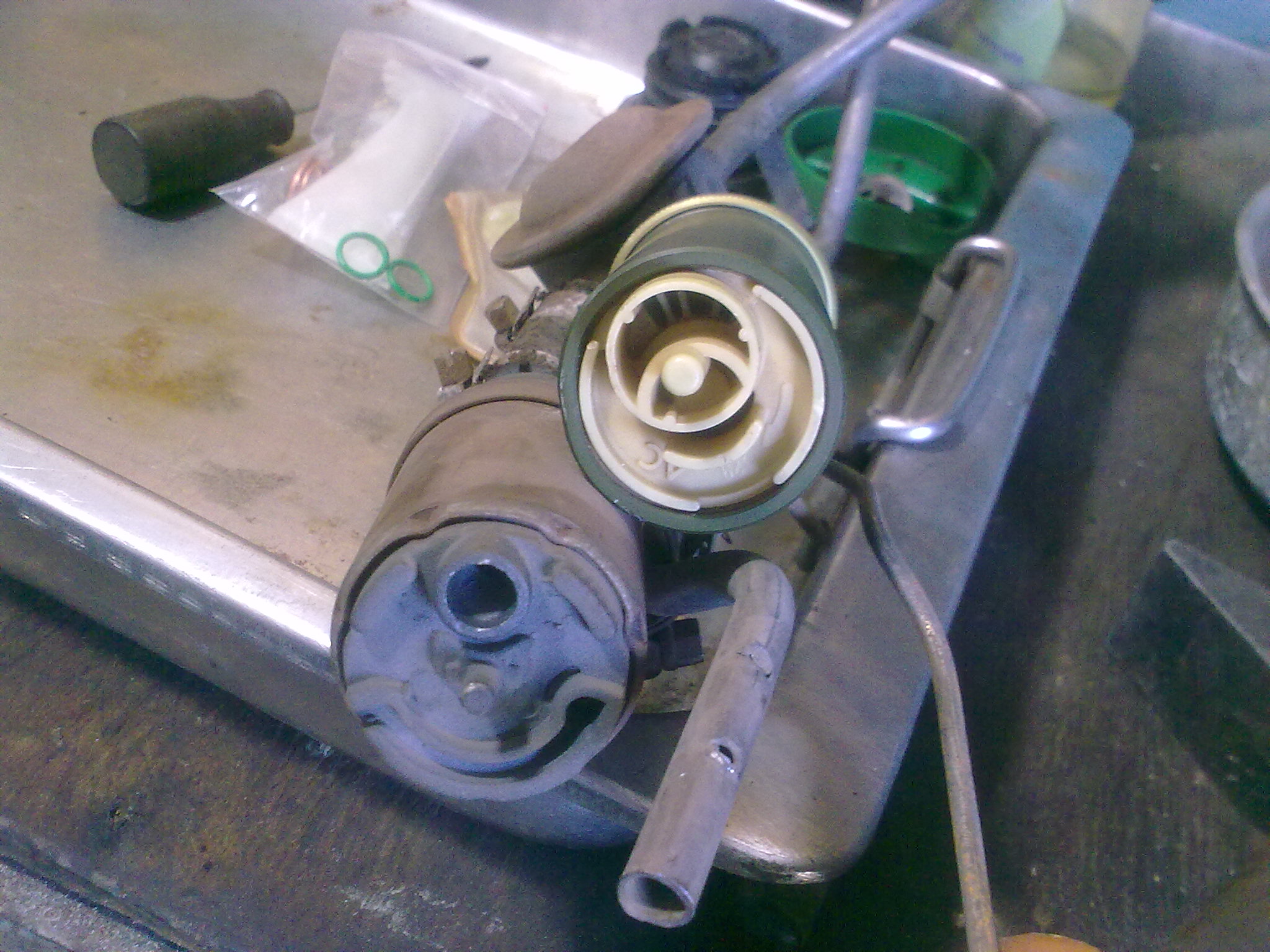

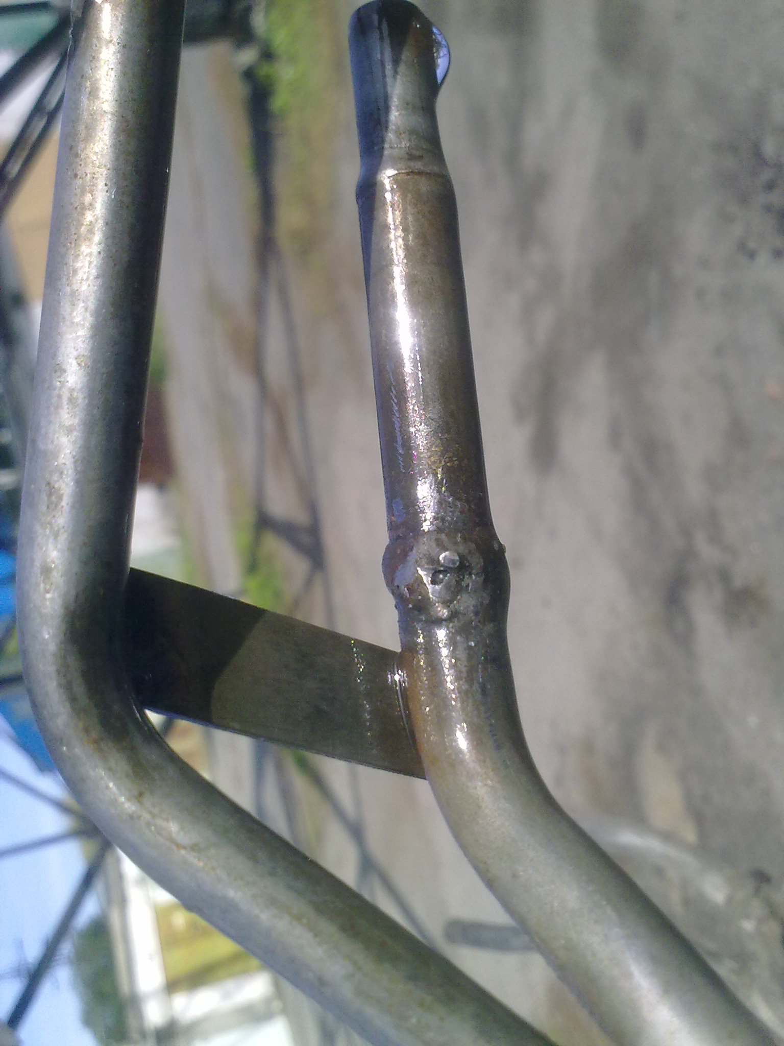

Увидев это, подумал, что вот она проблема – насос качал, но часть обратно в бак, через не качественный сварочный шов, явно не завод изготовитель делал….
И вот собрал, завёл, дал машине чуток прогреется, где-то 120К, и как следует прогазовал да 4, 5 тысь оборотов – обрадовался, так эта машина ещё не работала, ровный уверенный набор оборотов…..но не тут то было, прогрелась машина до рабочей температуры, около 220К и опять всё тоже...... - на холостых ровно работает, поддавая оборотов - просто тухнет машина....... :tormoz: :wall:
