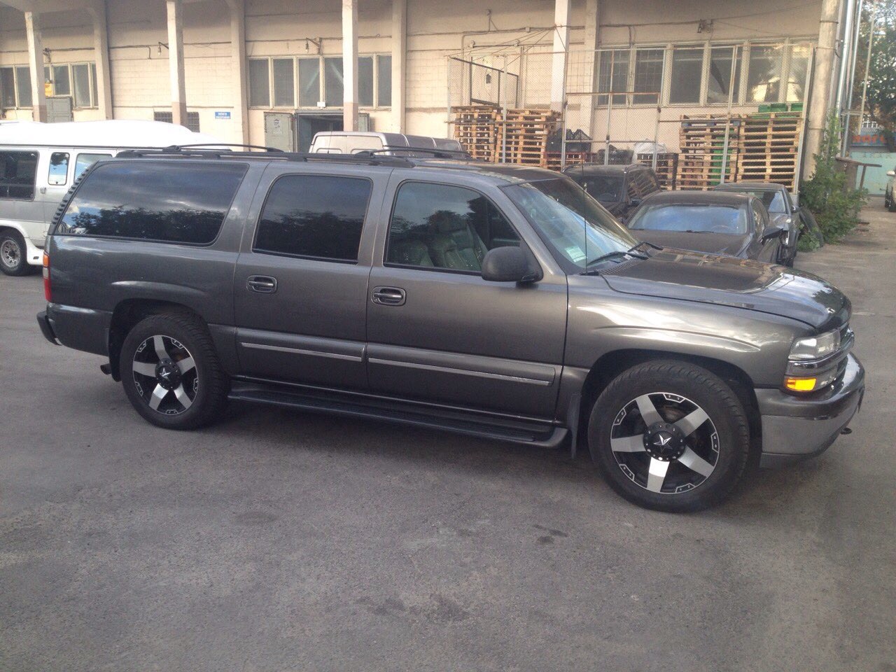

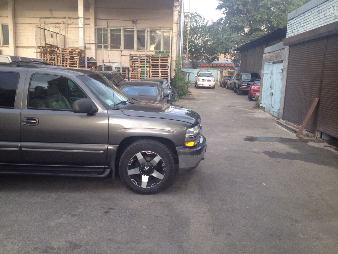

:popcorn заменил конченные диски на нормальные с хорошей резиной :)
