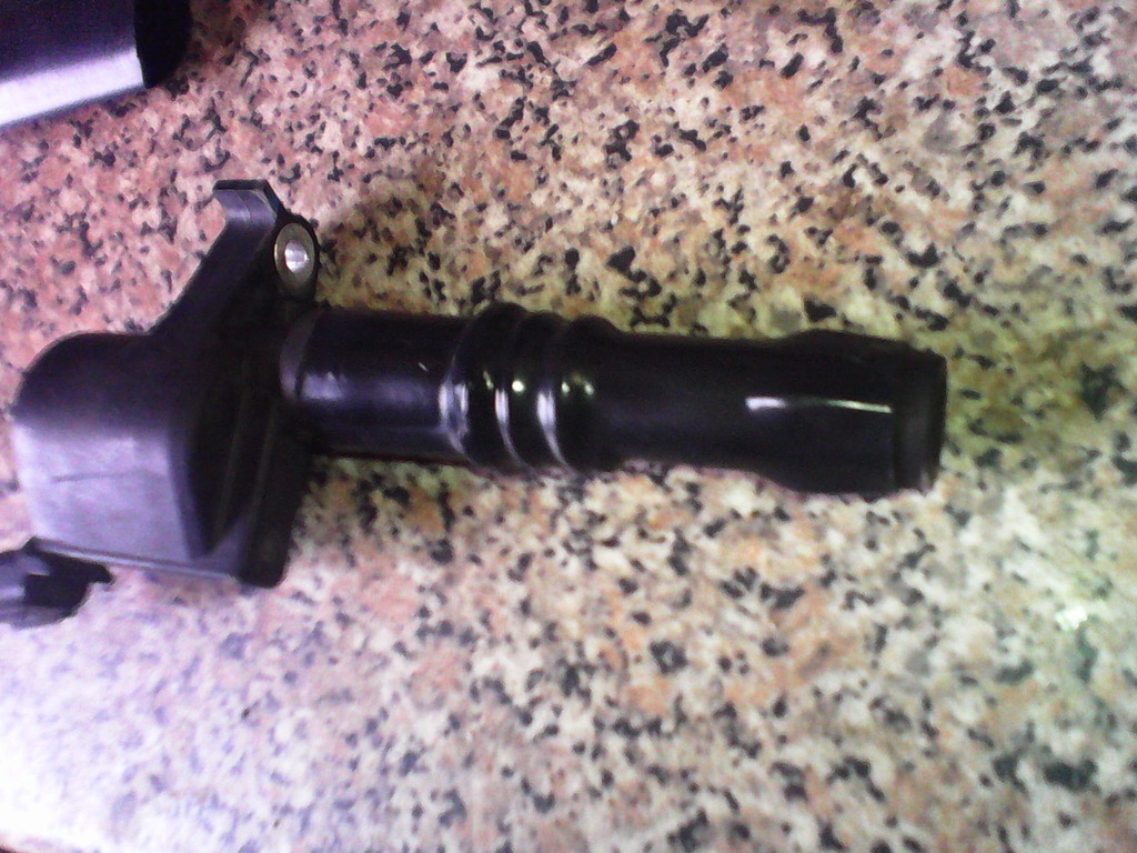

P0300 Обнаружены случайные/множественные пропуски зажигания
цилиндр не выдает какой ? может наконечник катушки мозг так выносить

Не, ошибкипо цилиндру нет. Есть случайные пропуски
Мнетут еще информация поступила, что наконечник катушки резиновый может метализироватся :crazy: и тоже прошивать. Эффект блуждающих токов
Всем привет! Очередной раз заказав наконечики и когда пришли не те, я решил не ждать снова месяц и подлечить их своими силами, просто было интересно попробовать, но результат превзошел все ожидания...
И так, что нам потребуется:
1) Термоусаживающаяся трубка 25мм, продаётся в любых радиодеталях. Цена 42 рубля за пол метра, для 8 наконечников хватает ровно две т.е метр.
2) Горелка газовая, возможно пойдет паяльная лампа, либо строительный фен для нагрева и усадки трубки, я использовал обычный китайский баллон пропана с горелкой
3) Головка на 7, вороток
Вот как выглядит после усадки
termo.jpg [ 270.35 КБ | Просмотров: 3553 ]
