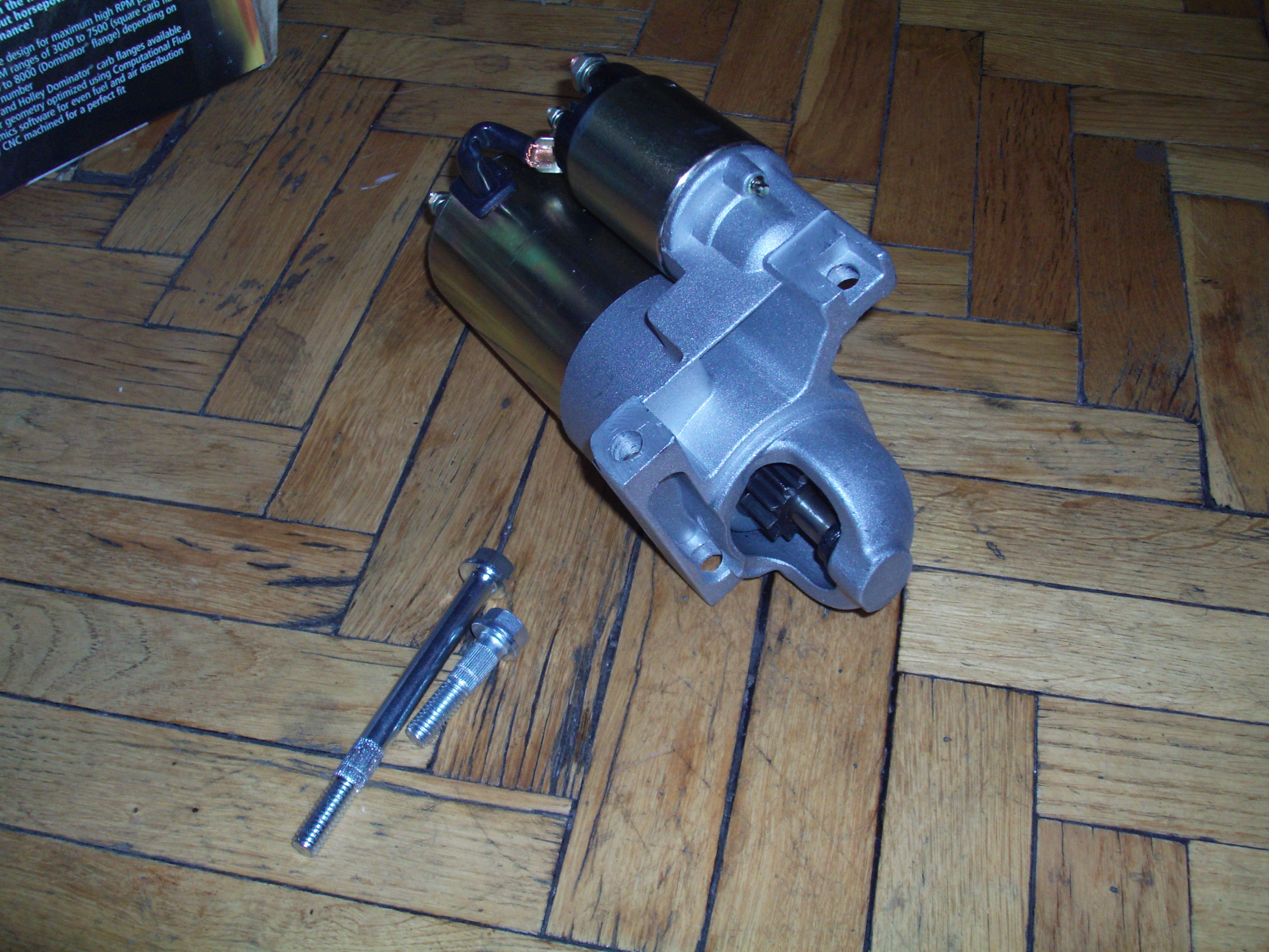

SuperBee писал(а):
учитесь фоткать :rofl:
Не смешно!
По ходу чтобы установить этот стартер придется снимать коробку :wall:
Дай фотку моры лица стартера!
PICT0849.JPG [ 2.01 МБ | Просмотров: 2498 ]

Да все станет без проблем! :drinks:
Сори :facepalm

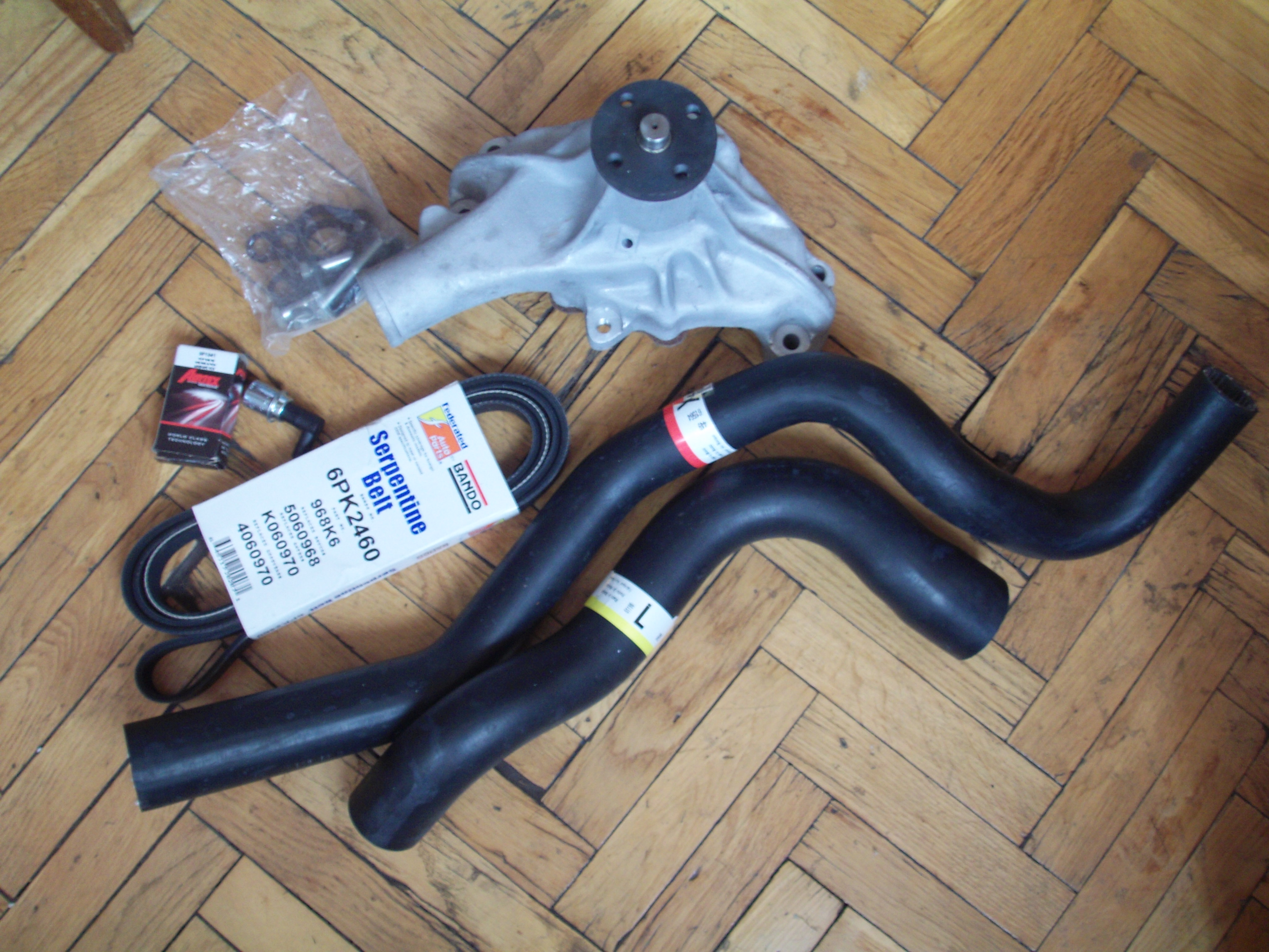

Взял еще помпу облегченную алюминиевую с обратным вращением, патрубки Good Year, PCV и ремень как вот в этом техническом артикле триген.орга http://www.thirdgen.org/serpentine , только вместо Dayco 968K6 взял взаимозаменяемый Bando 6PK2460 у которого длина тоже 96.8". Оказывается он по официальной инфе подходит также от Крайслер Вояджера и Мерсов CL420 S500 SL55, если шо можно будет на Перова брать. Шкив КВ прикладывал, ложится четко

СообщениеДобавлено: 24 окт 2012, 16:09
Сообщения: 1749
Не смешно!
а ЖМ на все двигатели одинаковые стартеры ставит? уж очень похож на мой :popcorn

SBC Rebuilder
Что из навесного будет стоять и для чего такой длинный ремень ?
В стоке длина ремня 2345.
СообщениеДобавлено: 24 окт 2012, 16:36
Будет как здесь. Только без маленького ролика слева внизу (вверху слева ролик удаления кондишена)

SBC Rebuilder
Мне кажется, что ремень может быть длинным, хотя могу и ошибаться.
Интересно как будет на практике.

ремень подобрать не проблема, когда все шкивы поставишь, промеряешь длину, и на перова подберешь
СообщениеДобавлено: 24 окт 2012, 21:51
Зачем? я скопировал схему протяжки ремня с американского триген форума. все детали 1 к 1. Не просто с ветки какогото васи, а с технических артиклей на главной странице. Не может не подойти
