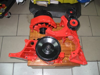

SBC Rebuilder
Твой с Вана.
Тебе такой или такой ?

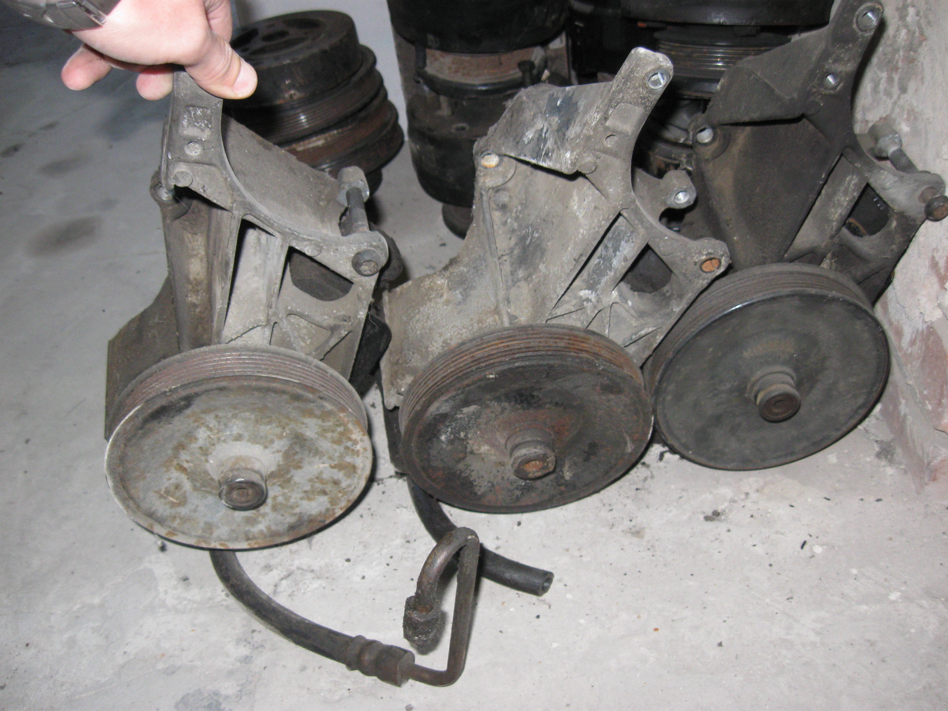

Походу моя система протяжки ремня была такаяже как на фотке оранжевого мотора Марка. Всё навесное оборудование подключается одним ручейковым ремнем.
Нехватает мне только правого кронштейна и шкива коленвала
Вот что у меня есть:
1) левый кронштейн с натяжителем. На нем прикручен копрессор кондишена, который я сниму и поставлю туда ролик для его удаления, который я не успел поставить на 3.1 и который универсальный для V6 и V8
2) Водяная помпа типа Long c родным шкивом. Определяется вот так Изображение - замерял расстояние 7''
Воздушная помпа утилизируется путем прокладки ремня в другую сторону - вот так
http://www.thirdgen.org/serpentine
Кондишен удаляется роликом который у меня есть и нужен только для натяжки ремня

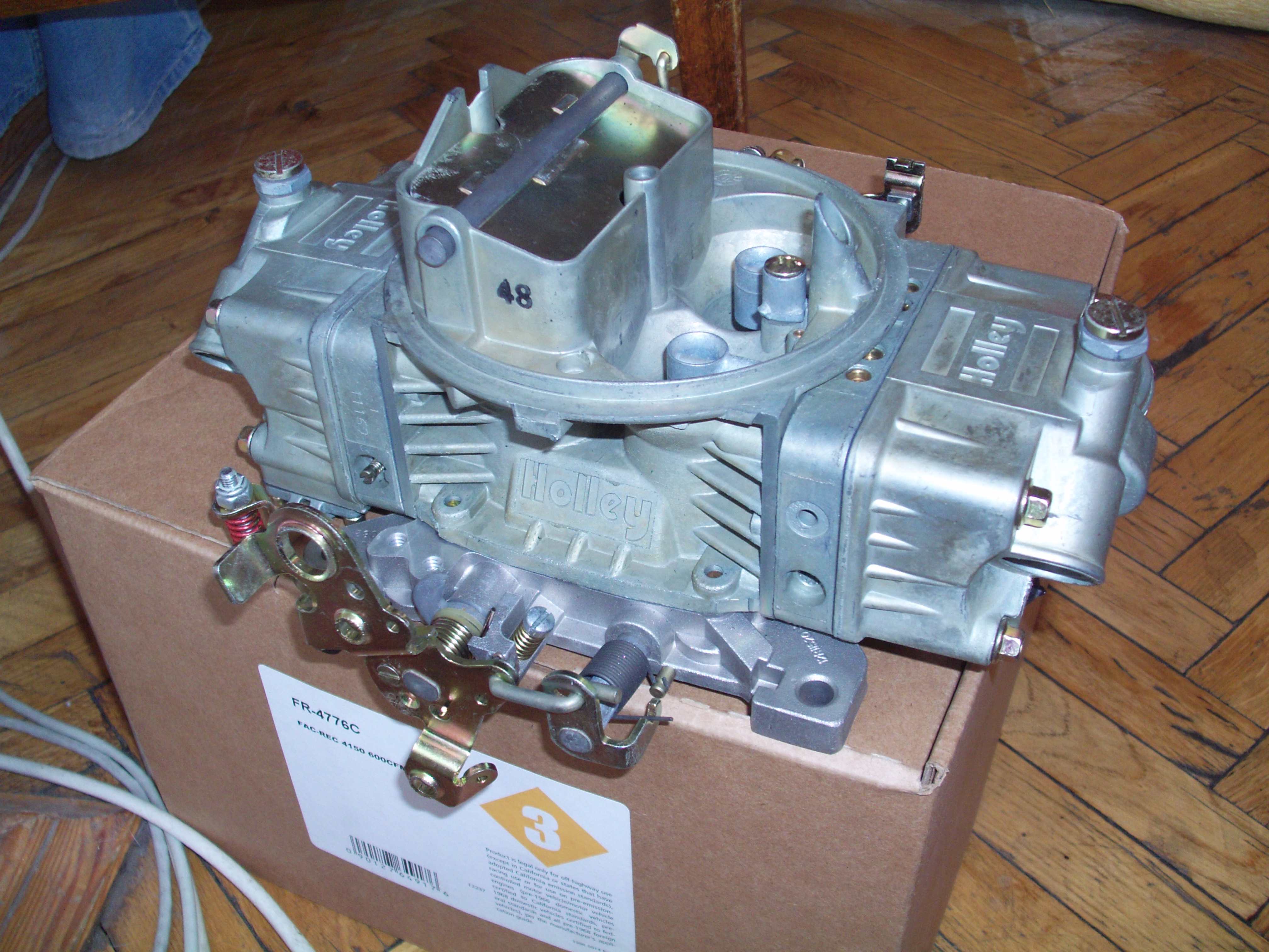

Получил свой дабл пампер.
в этот раз болты недали, суки. зато дали прокладки... и пару нкалеек holley :)

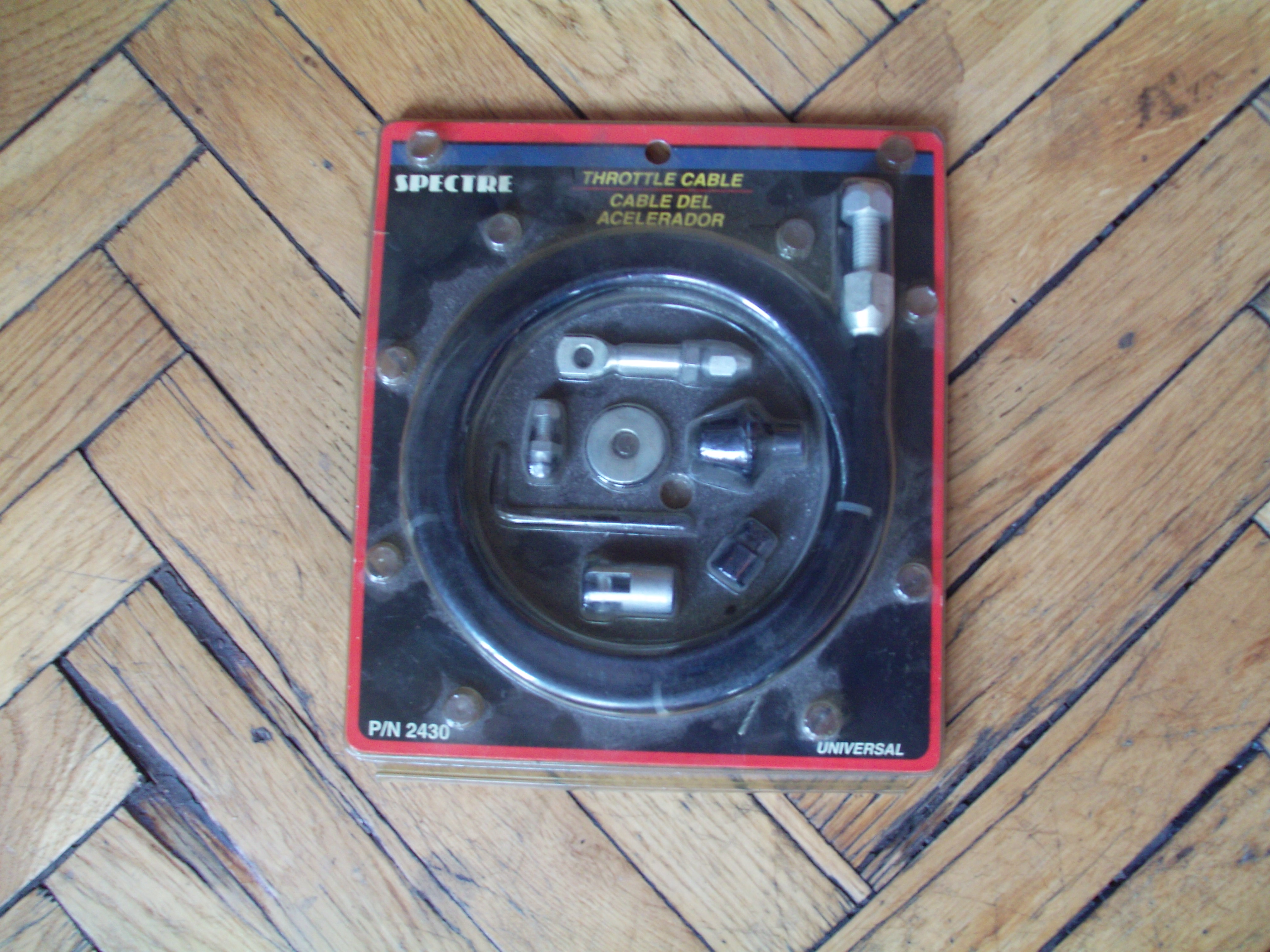

завалялся такой тросик газа, хотел когдато поставить на V6 безуспешно, прийдется к нему еще кронштейн карбюратора докупить, опять расходы :facepalm

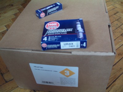

взял свечи иридиевые чтобвы перелива небоялись, сфоткать не успел остались токо коробки уже вкрутил NGK UR4IX, электрод у них тонкий как иголка

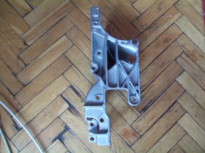

пришел правый кронштейн навесного . не такой красивый как в китах, но зато нульцевый оригинал, стоит дешево и на удивление очень легкий

Ну насколько я вижу , двухкамерный четырёхдиффузорный карб .Те камеры что с верхней заслонкой -первичные .И нихрена его не надо регулировать зима лето ,заслонку прикрыл с утра пока прогреется и усё . :hahaha: чтобы сэкономить денег . можно было с Зила воткнуть ,подобрав жиклёры .Но жаль там однокамерный двухдиффузорный .Эт я так Серёж просто пи....дю . :hahaha:
Тоесть мы эти карбы неправильно называли? не 2х и 4х камерные, а 2х и 4х диффузорные. Ну можешь Макса потроллить это я от него набрался :)
Значит вот такой карб это вобще однокамерный двухдиффузорный
по поводу зила ты загнул. не мне тебе рассказывать про советское, а особенно постсоветское качество отечественных говнокарбов.
Этот карб весит около 7кг, у него два ускорительных насоса, на него есть тюнинг какой хош: два десятка варианта жиклеров, около десятка пластмассочек регулировки открытия ускорительных насосов, варианты диафрагм.
