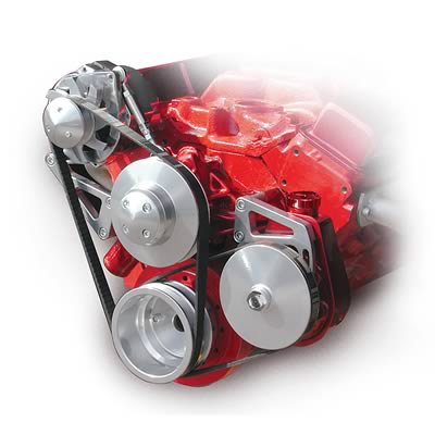

судя по твоей фотке у тебя справа ГУР и генератор на одном кронштейне. слева у тебя кондиционер и воздушная помпа которых у меня нет (и которые мне на карбе не нужны). к томуже такие стоковые кронштейны наверно нехило весят
впринципе я бы мог сделать так, но красивее и равномернее будет если помпу оставить справа, а генератор кинуть влево на место компрессора кондиционера
Так сделали себе MAX и Vendetta
.. для пробного запуска был бы признателен если дашь поюзать такой кронштейн
В таком случае тебе нужен клин на 2 ремня. От шкива К.В. на насос помпу и от шкива К.В на генератор.
Покажи ка сделано у них ?

СообщениеДобавлено: 16 сен 2012, 22:11
viewtopic.php?f=26&t=7358
вот у макса фотка и его ветка
но на ней ничего не понятно, нада будет нормально сфоткать. невидно как стоит ГУР, и я не запомнил
СообщениеДобавлено: 16 сен 2012, 22:16
VMARIK писал(а):
да, вот так нада. Какие кронштейны ГУР и генератора мне заказать чтобы так было? пусть будет 2 ремня х. с ними, но чтобы это были ручьи
СообщениеДобавлено: 16 сен 2012, 22:18
SBC Rebuilder
На самом деле вариантов и производителей много.
Можно набирать поштучно или взять готовый к-кт.
http://www.zoops.com/index.php/zoops-ca ... ulley.html
http://marchperf.com/gallery_chevysmall.html

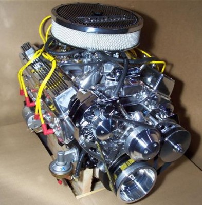

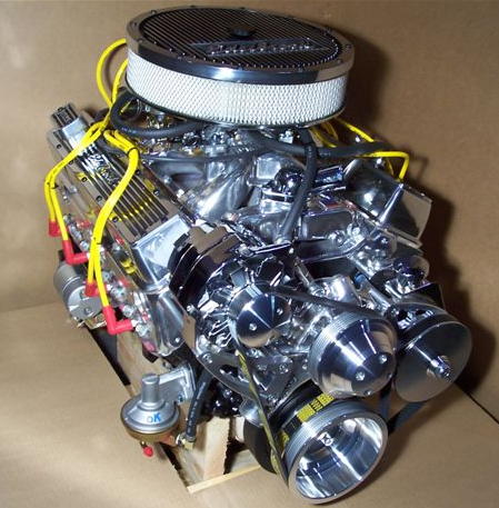

СообщениеДобавлено: 16 сен 2012, 22:20
не заказывай . скопируй у Макса и изготовь
mch-22021-09.jpg [ 20.51 КБ | Просмотров: 2252 ]

СообщениеДобавлено: 16 сен 2012, 22:26
Капитан Улитка
на этой картинке можно вобще без ГУРа собрать, что тоже как вариант.
Нада изучать кронштейны Макса, ато назаказываю херни всякой
