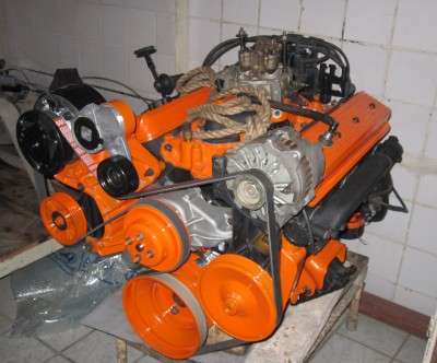

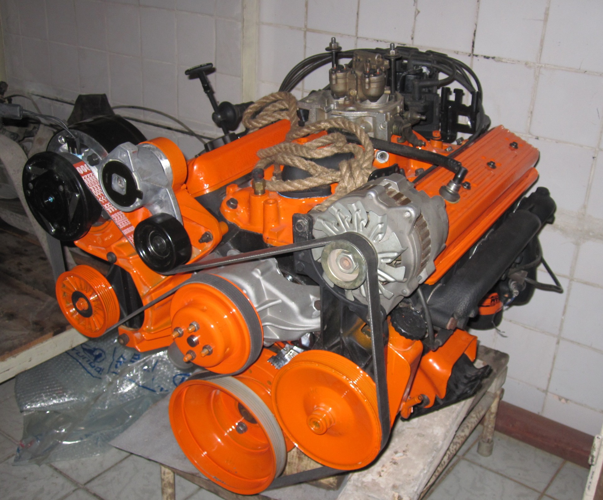

Вот стандартное расположение.
Компрессор кондея у тебя будет ?
88cdaad8cdbce7dc-large.jpg [ 565.7 КБ | Просмотров: 2017 ]
88cdb28bf8b446c0-large.jpg [ 628.31 КБ | Просмотров: 2017 ]
СообщениеДобавлено: 16 сен 2012, 21:59

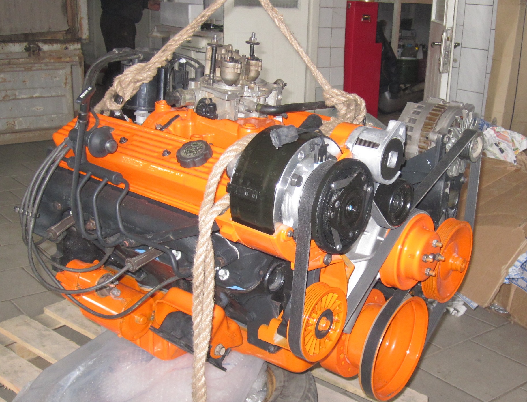

судя по твоей фотке у тебя справа ГУР и генератор на одном кронштейне. слева у тебя кондиционер и воздушная помпа которых у меня нет (и которые мне на карбе не нужны). к томуже такие стоковые кронштейны наверно нехило весят
впринципе я бы мог сделать так, но красивее и равномернее будет если помпу оставить справа, а генератор кинуть влево на место компрессора кондиционера
Так сделали себе MAX и Vendetta
.. для пробного запуска был бы признателен если дашь поюзать такой кронштейн
