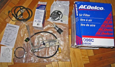

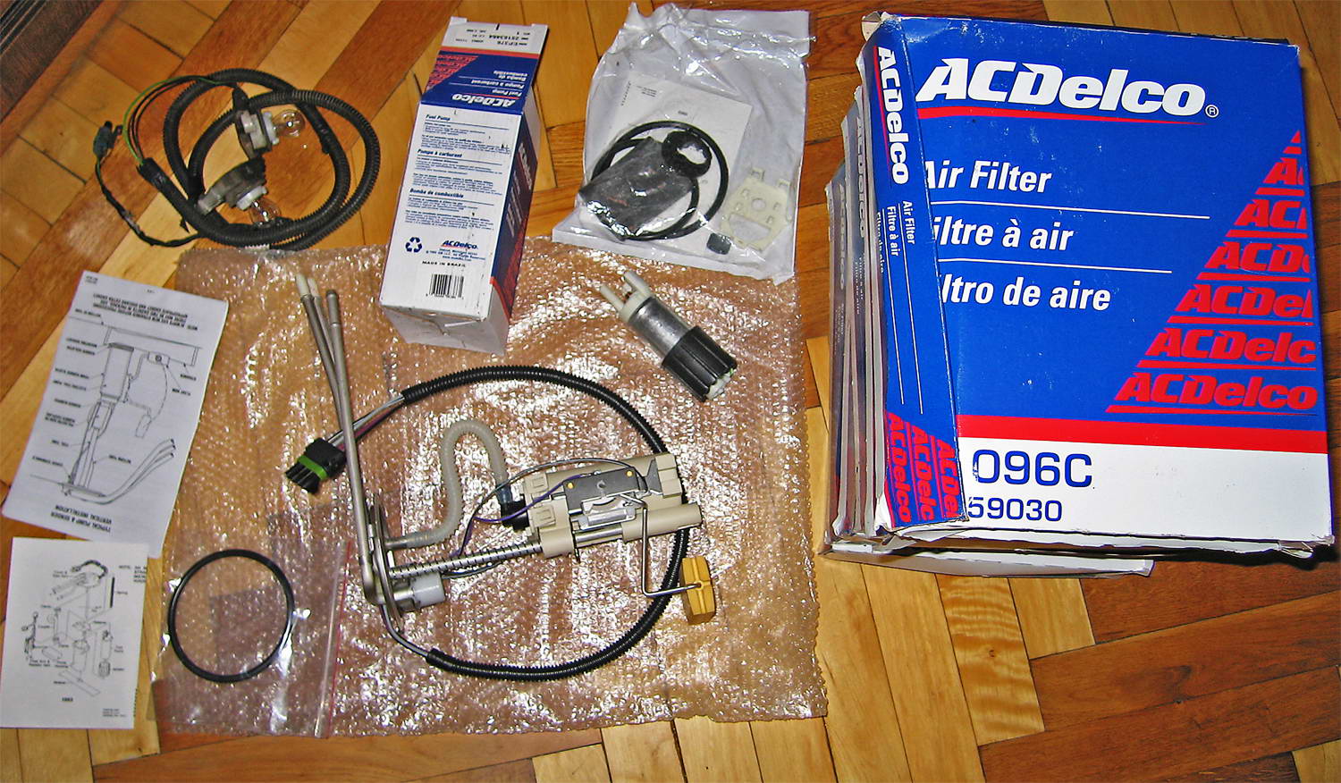

Так ты хочешь сказать, что из-за единоразового вытаскивания колбы сломался датчик, который нормально проработал 20 лет? Его что, воздухом покоробило, что ли?
изначально датчик врал на 3-4 электронных деления (всего делений 17)
когда спалился бензонасос, его заменили, и после этого датчик стал показывать всегда полный бак.только когда оставалось литров 20 деления начинали падать.
не давай глупых советов-ты доктор а не механик
я единственный на территории СНГ, кто за последние годы купил новый оригинальный датчик, а грамотные механики рассказывали как он не будет работать.Так что слушать надо, ибо опыт бесценен.
что если стоят еще родные защелки на топли трубках то надо будет спец ключи. если сломаешь то прийдется делать на шлангах все
+5.7 шланги сняты с производства к тому же.
Так что идеальный варинат-один раз снять и все заменить на новье.

оригинальный датчик делко даже в штатах не покупают.В основном пользуют Спектру.
я именно про датчик.

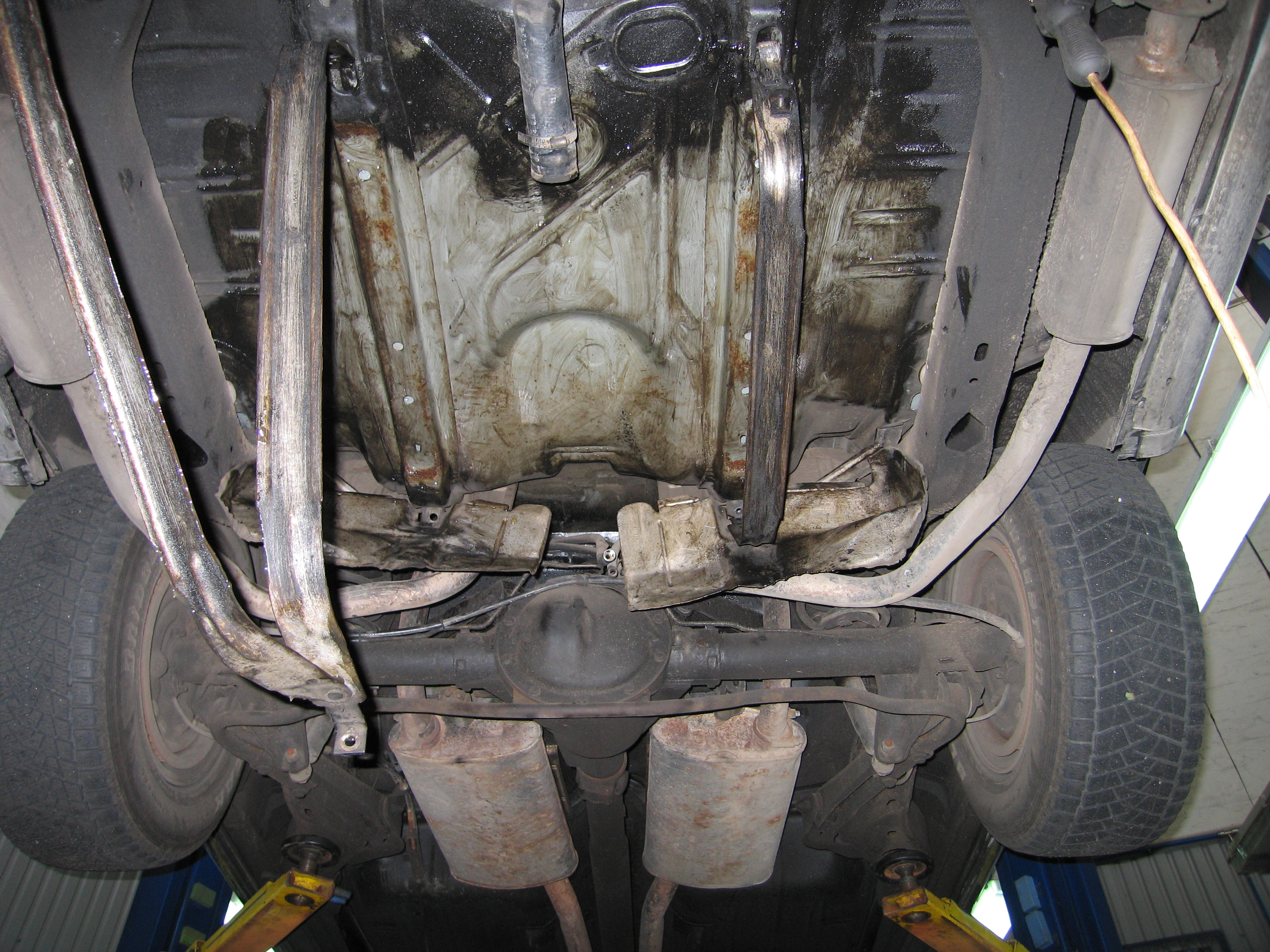

сняв бак, есть повод помыть его хорошо и проантикоррить дно под баком
IMG_2655.jpg [ 3.59 МБ | Просмотров: 3103 ]
наклейка на коробке коробка
STA70357.JPG [ 54.28 КБ | Просмотров: 3103 ]
датчик с насосом
IMG_2642.jpg [ 273.53 КБ | Просмотров: 3103 ]
