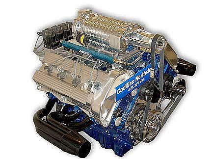

что это так бумкнуло? :hahaha:
http://www.youtube.com/watch?v=_ytocPEdmsk
!!sR13g!BW0~$(KGrHqEOKi0EvNT29-5)BMCt8guwi!~~_27.JPG [ 34.05 КБ | Просмотров: 3976 ]
ненуашо.
