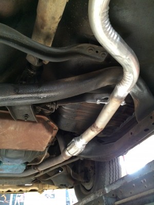

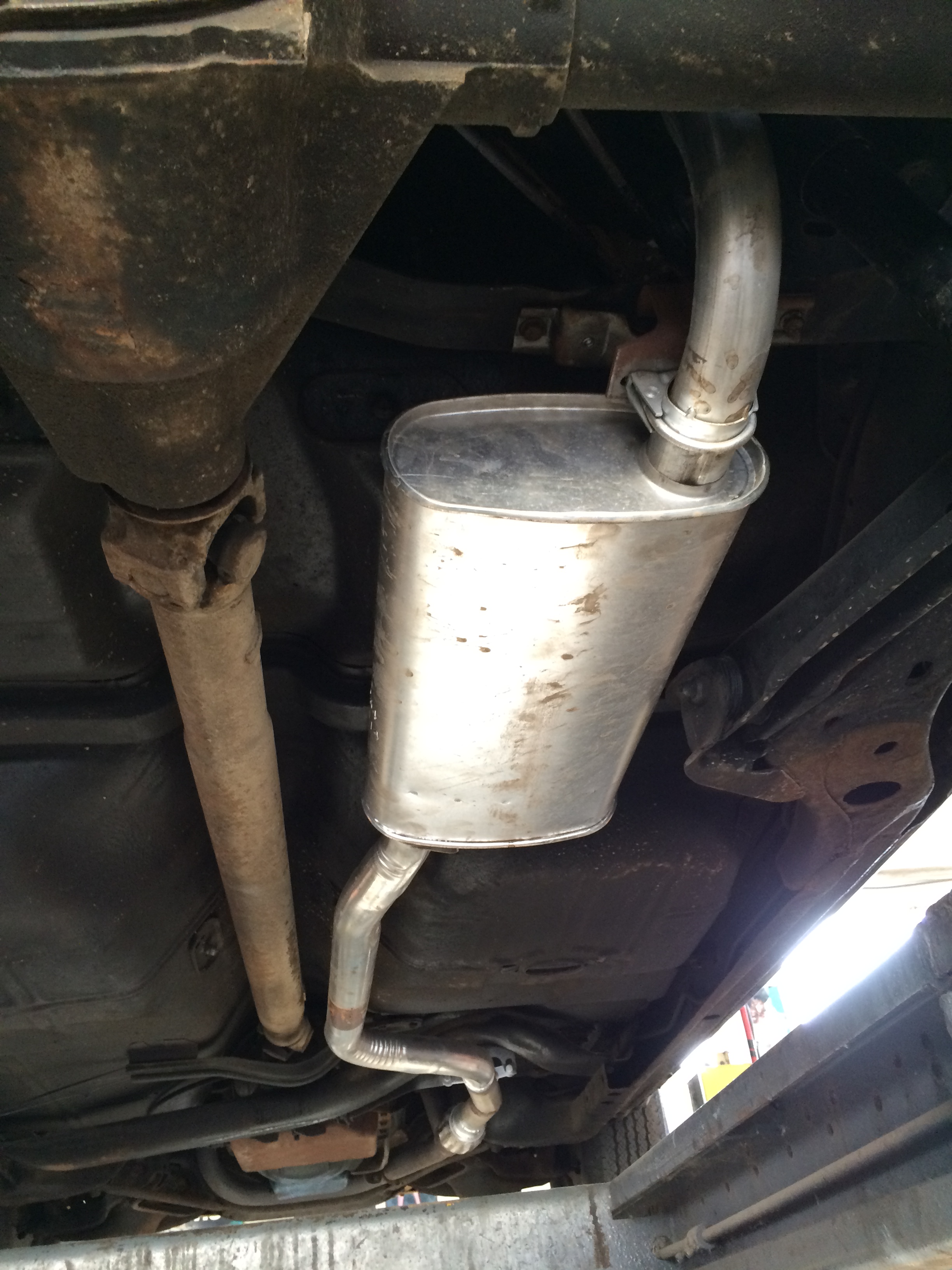

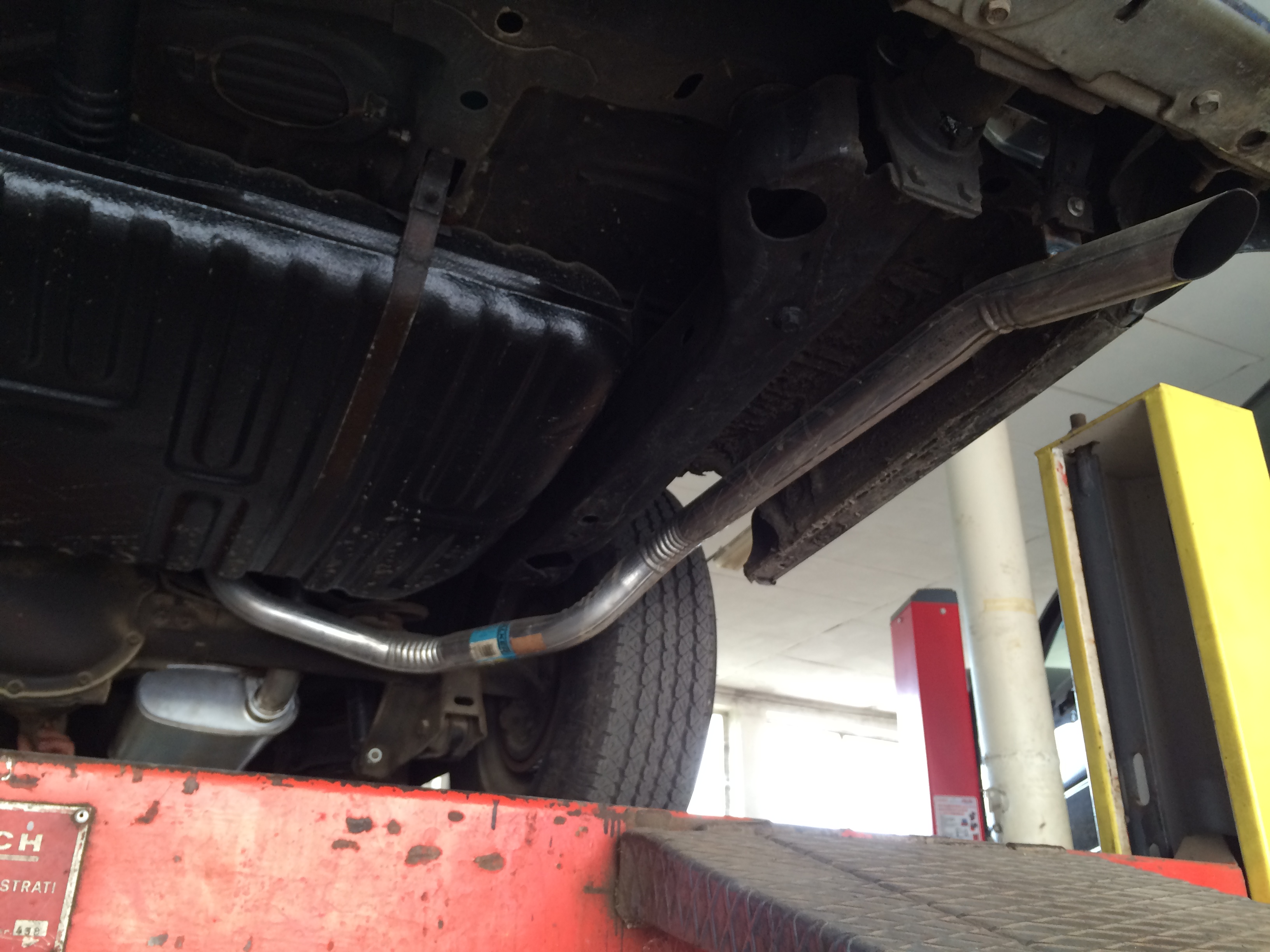

Давненько не писал. Перед морями заменён весь выхлоп Walker(кроме штанофф). Вместо отсутствующего катализатора поставлена тройная гофра.

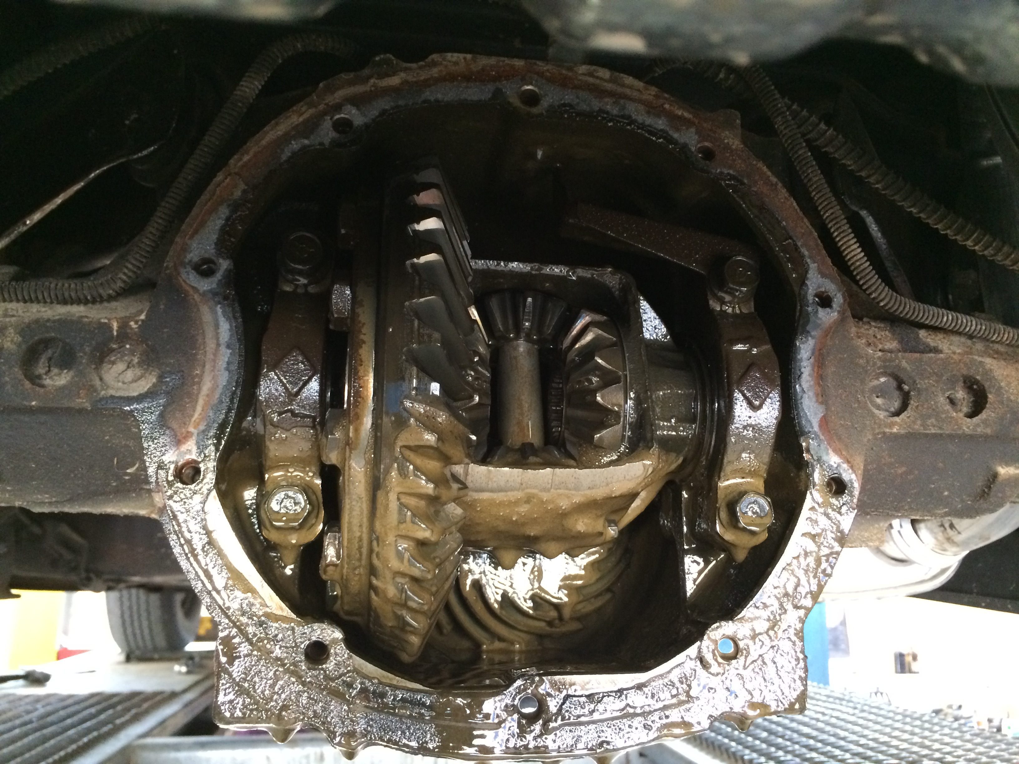

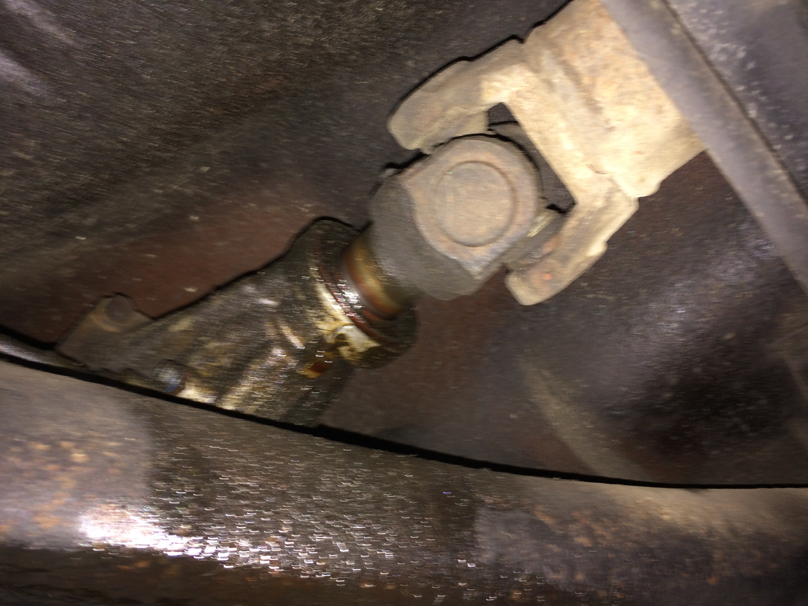

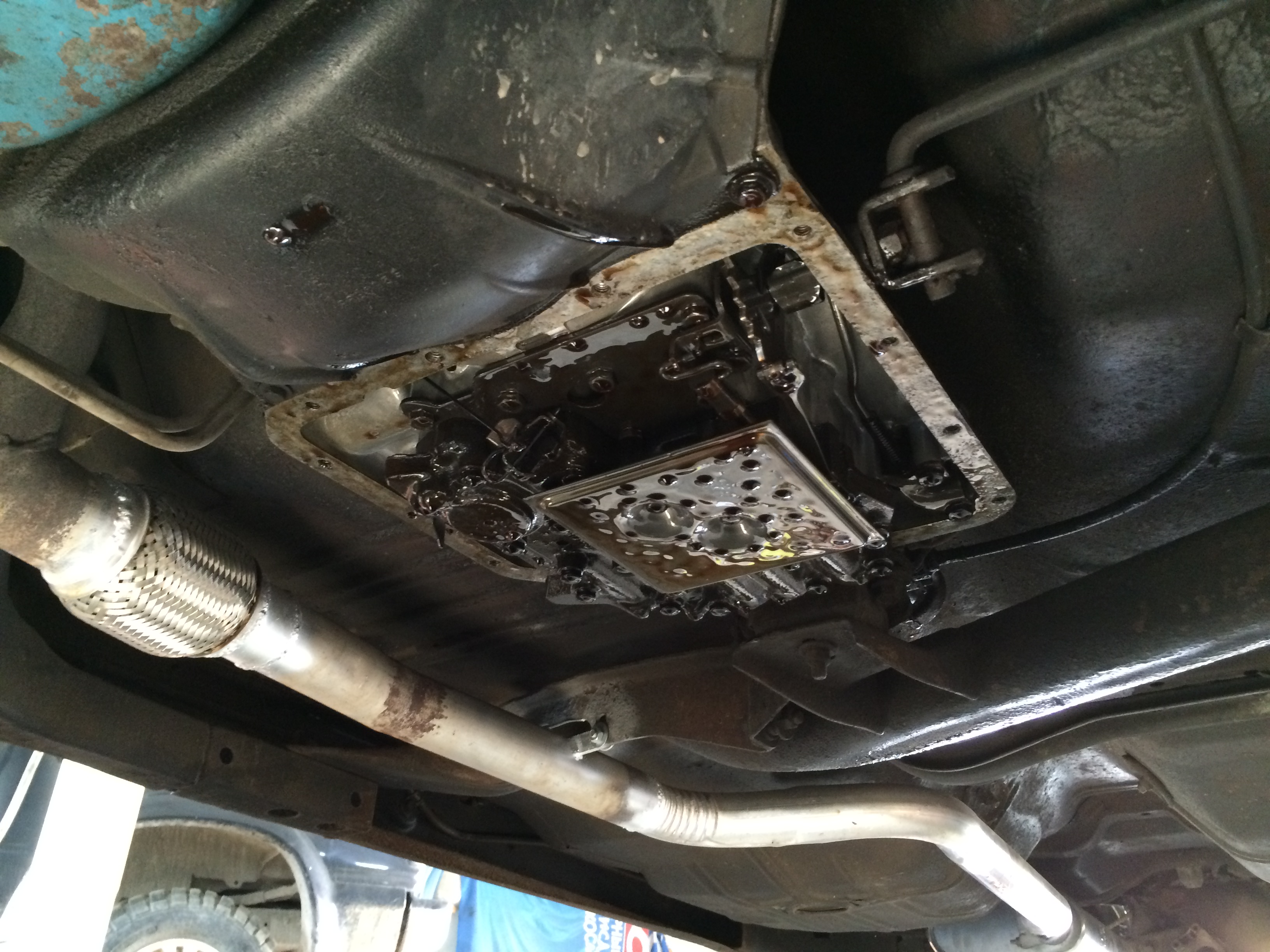

Сегодня загнал на замену масел в коробке и заднем мосту (состояние масла видно на фото :facepalm ). И походу замена подуставшего сальника хвостовика коробки.

сальник там может течь всегда . при замене надо пружинку подтянуть больше или до старого посадочного места не добивать
Ну я к этому не лезу :unknown: , мастерам виднее что делать :pardon:
