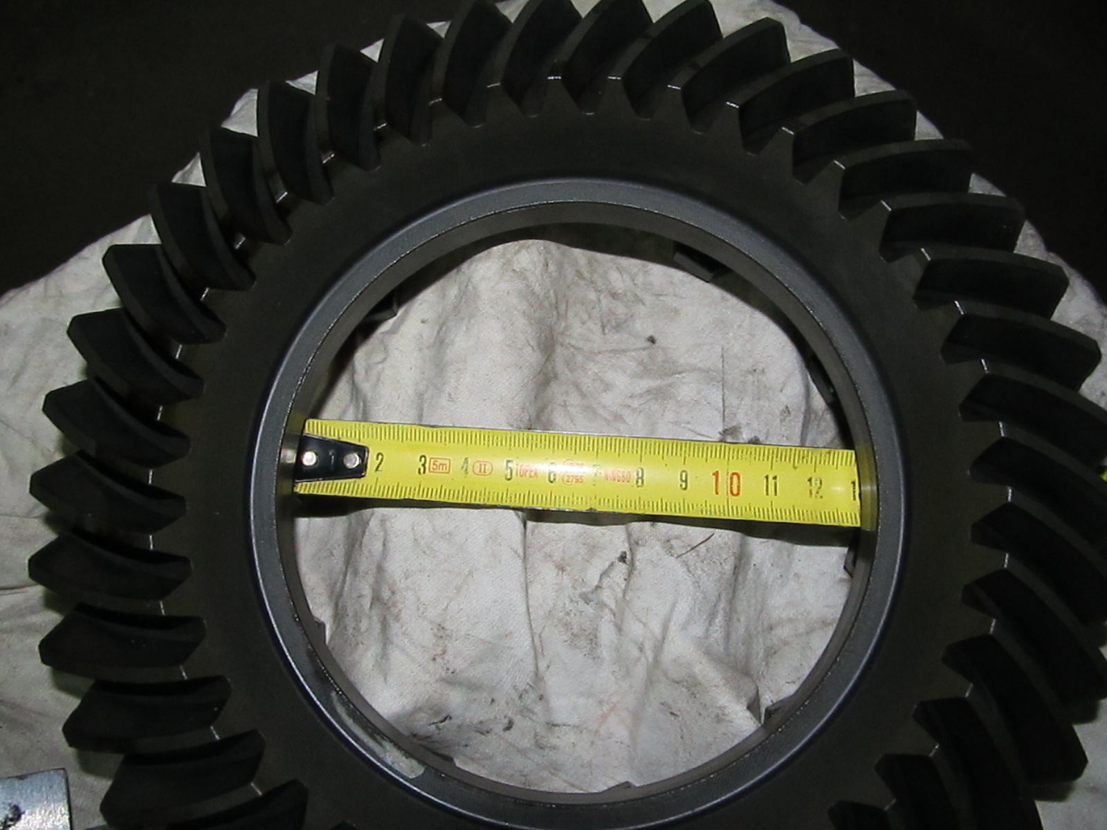

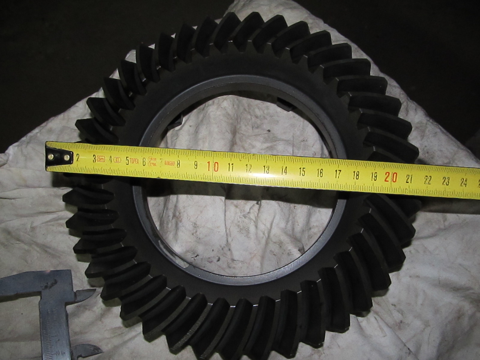

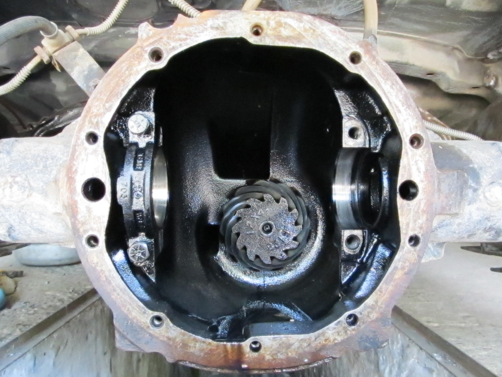

Может и ошибаюсь что то не так измерил, но читал, что если 30 шлицов ,это усиленный.
Вот данные остались после ремонта
Внутренний посадочный диаметр ведомой шестерни диффа 5 дюймов, наружный диаметр шестерни - 21.8 см - 8.5 дюйма
Наружный диаметр подшипников диффа 73.4мм .
Количество зубьев шлицов на полуоси 30.
Ещё фото
IMG_4148.JPG [ 459.04 КБ | Просмотров: 4390 ]
IMG_4151.JPG [ 361.62 КБ | Просмотров: 4390 ]
IMG_4152.JPG [ 365.11 КБ | Просмотров: 4390 ]
Какой будет вердикт ?
 Заголовок сообщения: Re: Чорный Блейзер Ивановича.
СообщениеДобавлено: 06 дек 2015, 23:41
на фото 8.5 а по кузову должен быть 7.625 . 8,5 кстати устанавливался серийно

Их наверное ставят потому , что на механике можно очень резко создать большой крутящий момент и жестче ударные нагрузки чем на автомате, ИМХО
СообщениеДобавлено: 07 дек 2015, 00:00
машина с завода вышла с 7.625 чем обусловлена дальшейшая замена хз
