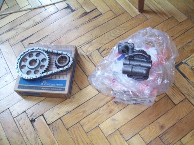

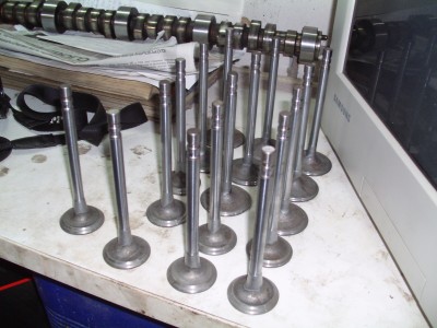

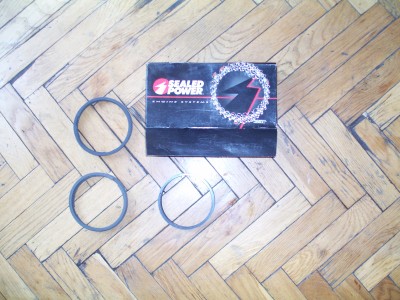

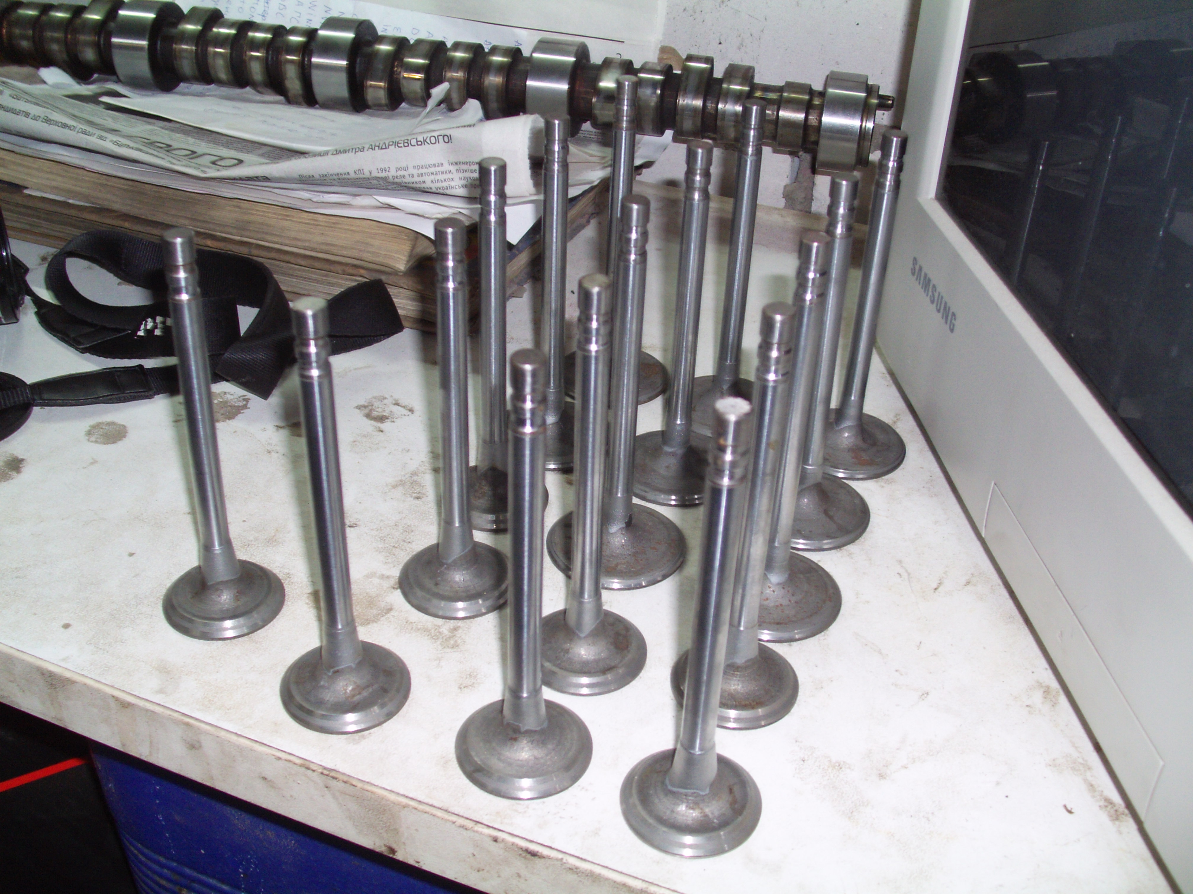

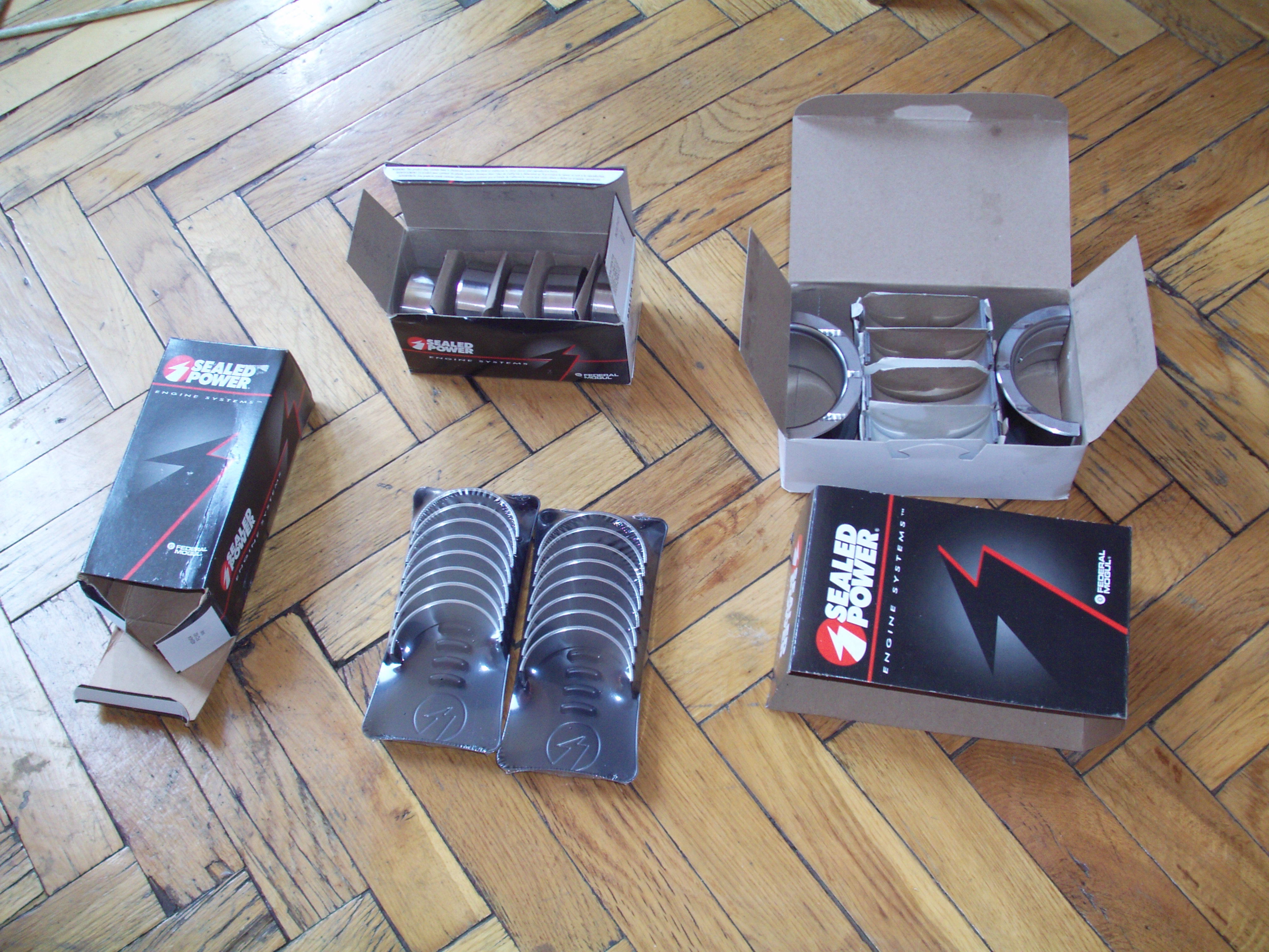

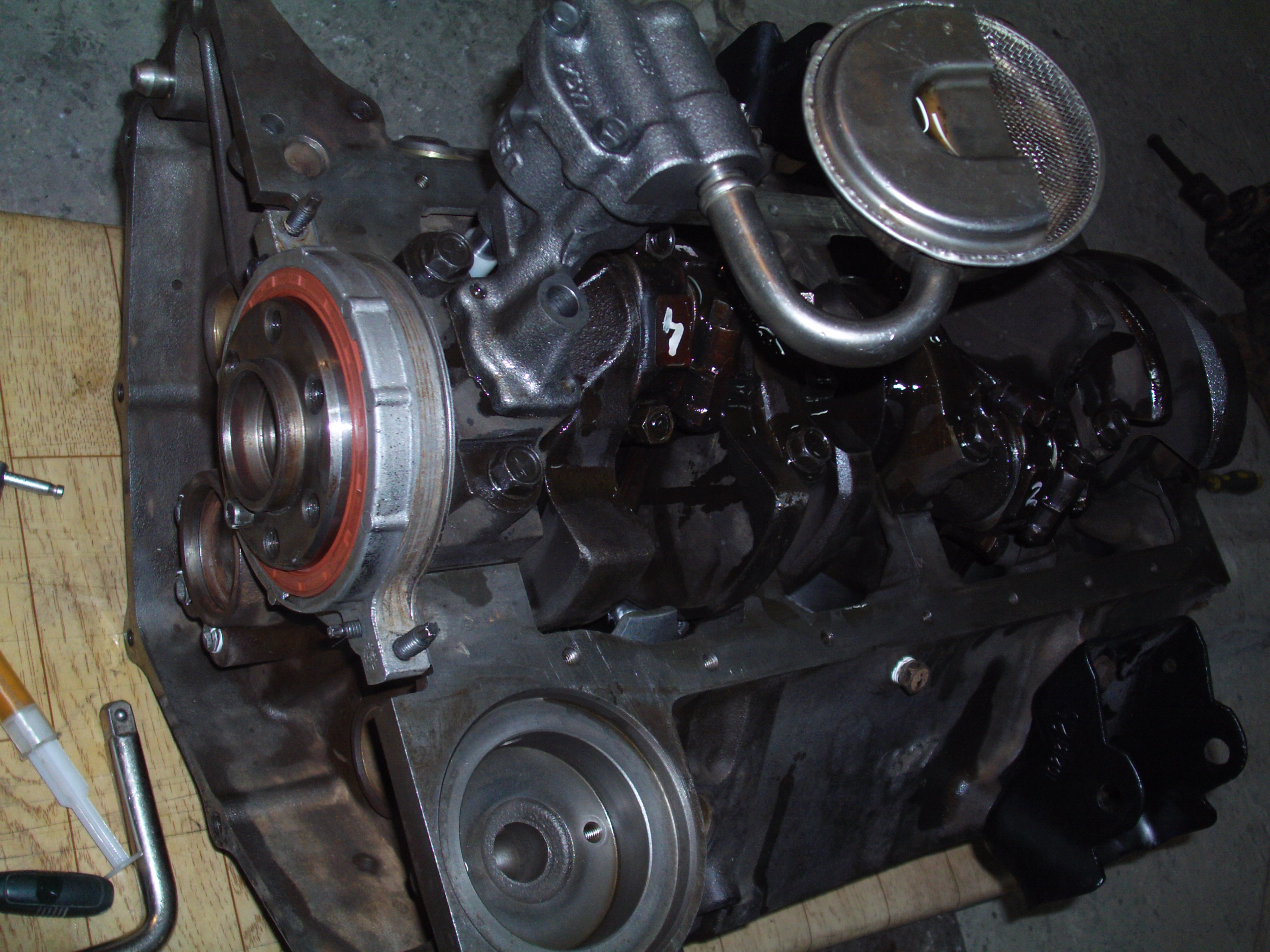

Направляющие буду заказывать новые sealed power, остальное под вопросом вместе с клапанами. Будет замеряться в конторе которая головы делает
Вобще в эти головы нет смысла много денег вкидывать, так как самое слабое место 5.0 это распредвал с головами, которые желательно заменить на перфомансные.

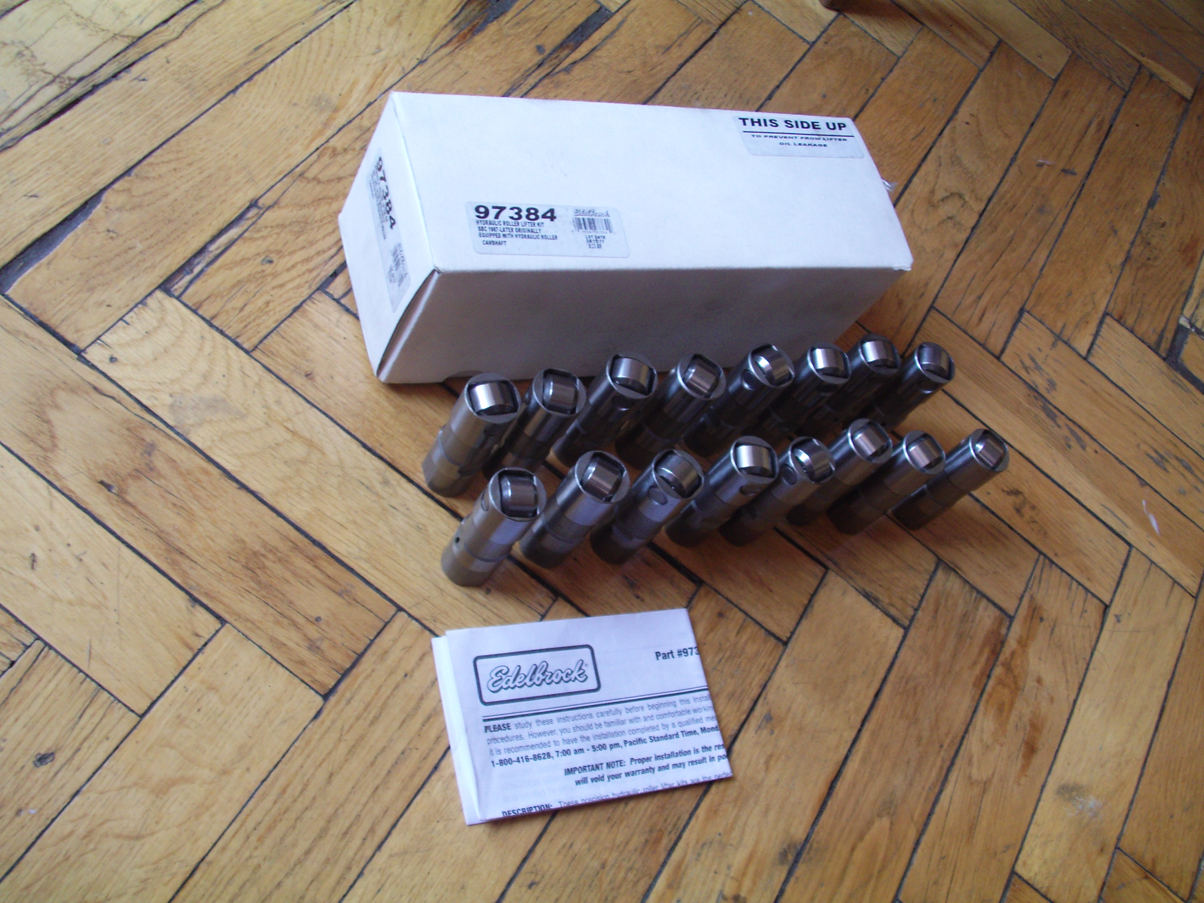

Гидрики взял еще Edelbrock rollin thunder, выиграл на e-bay аукцион за 70$, а так они 200 стоят :)

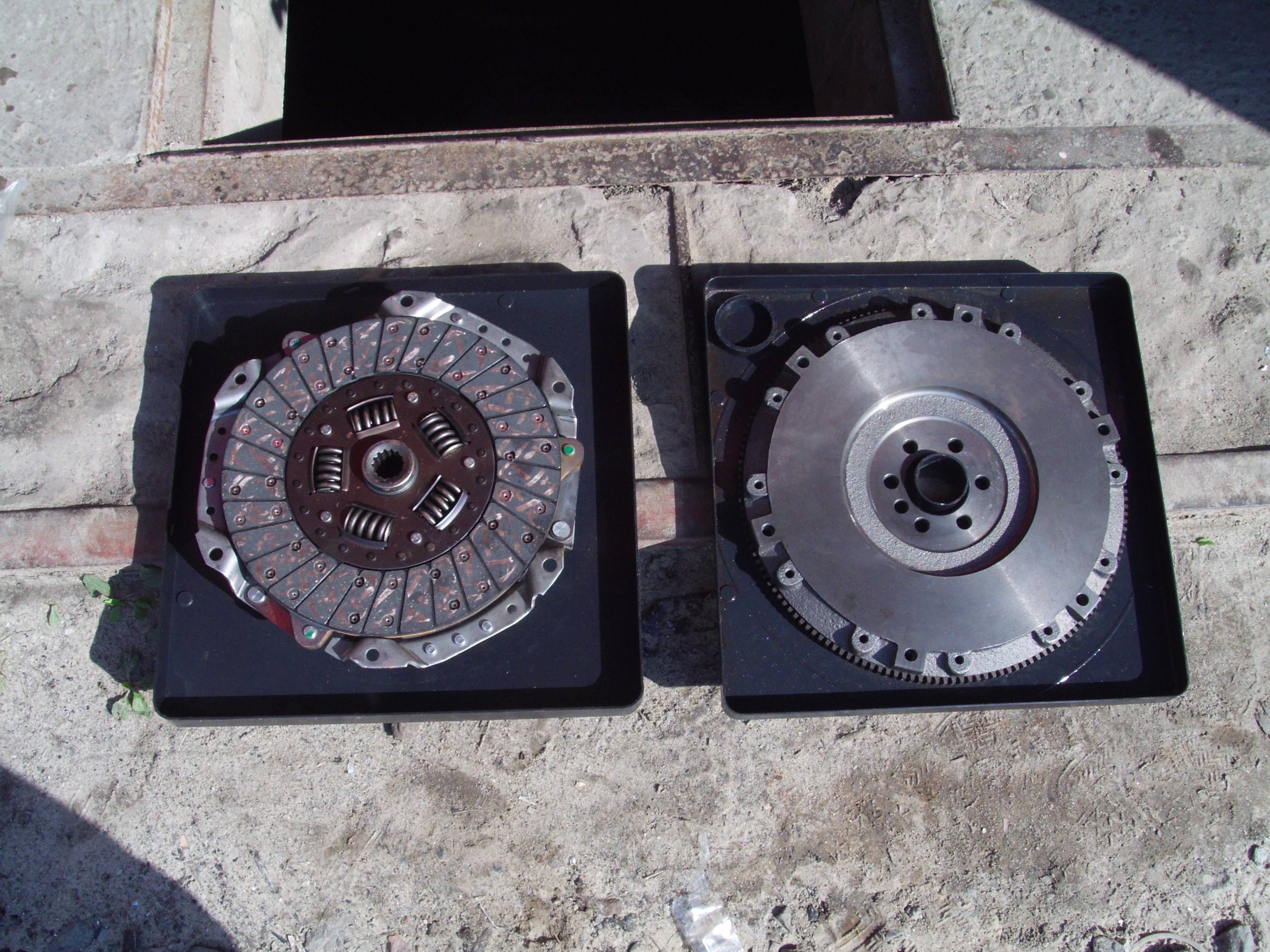

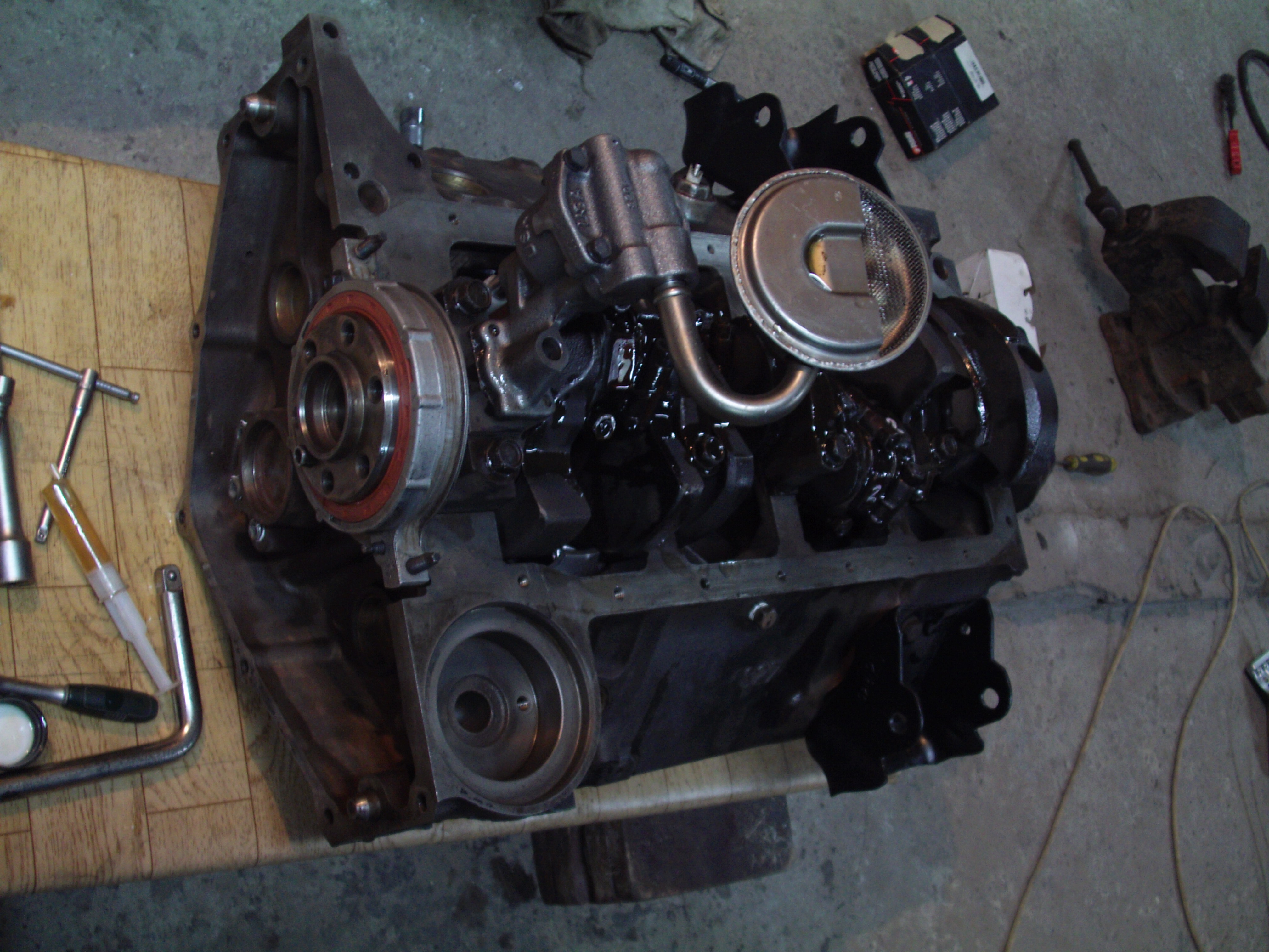

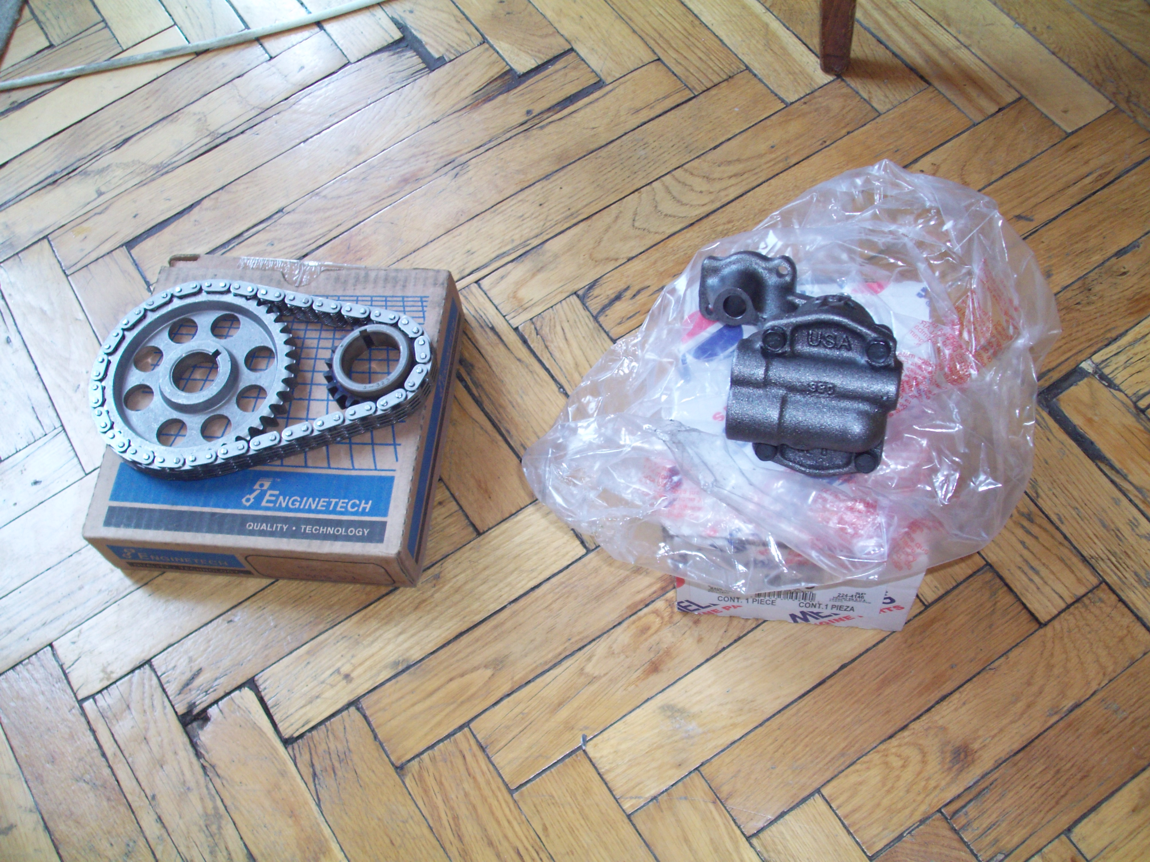

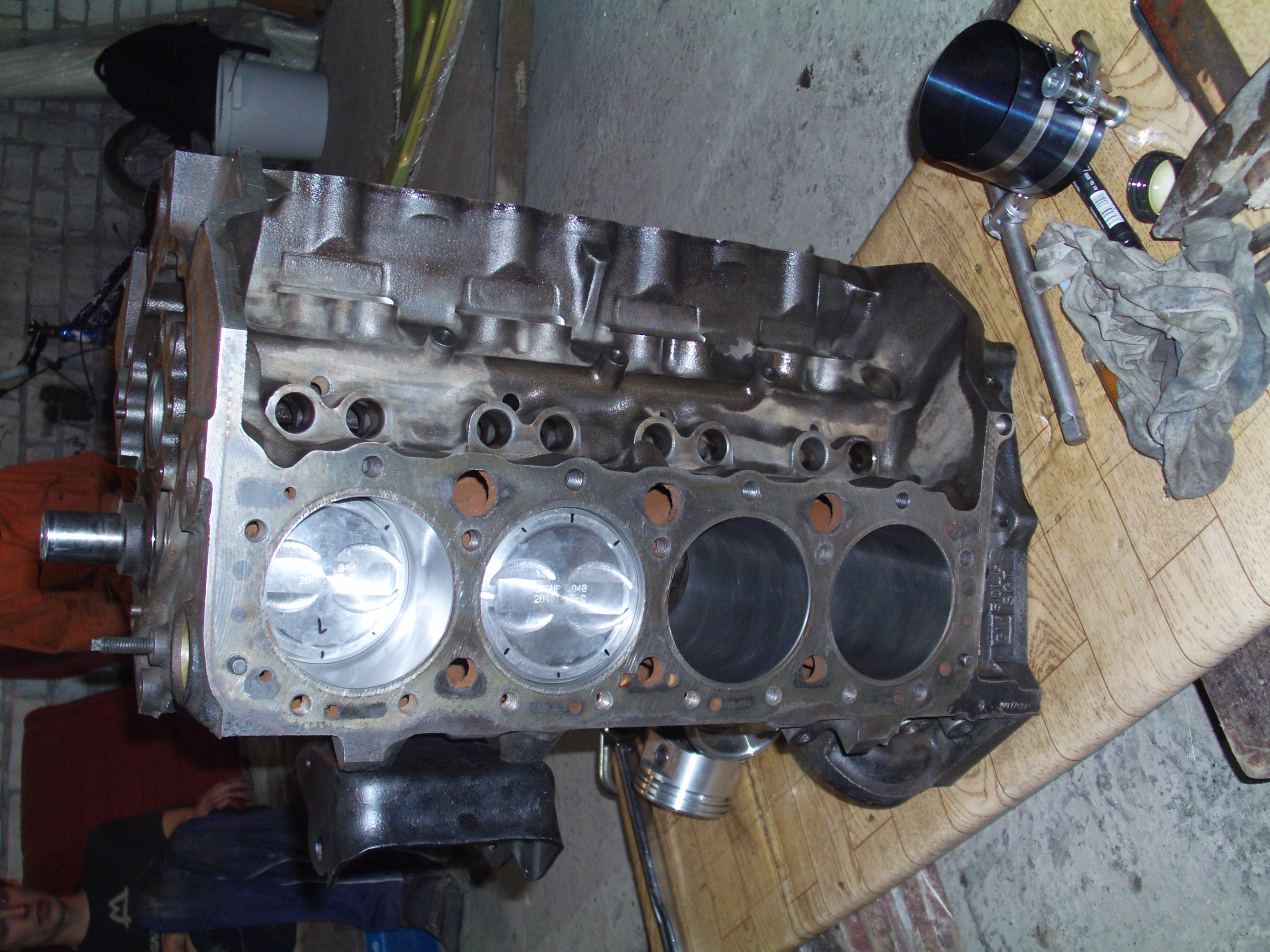

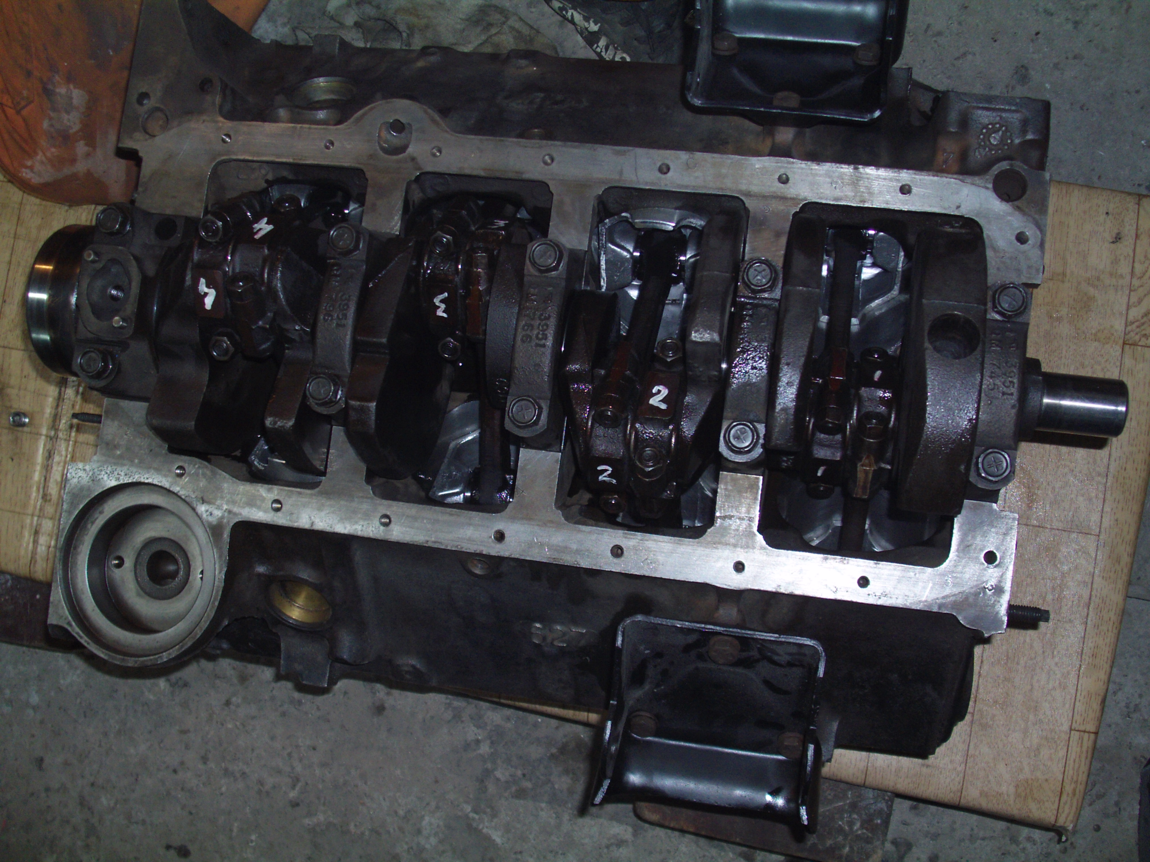

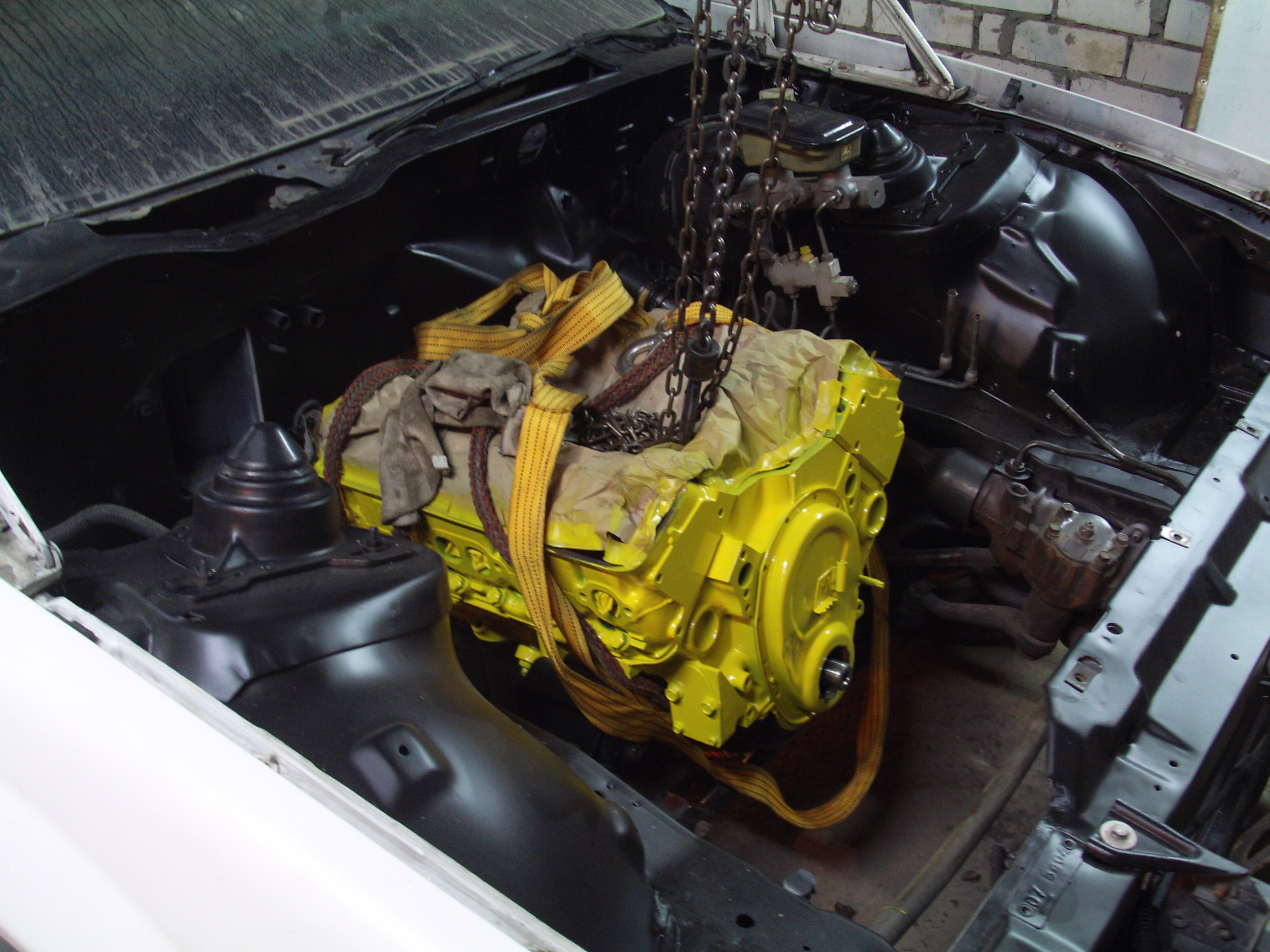

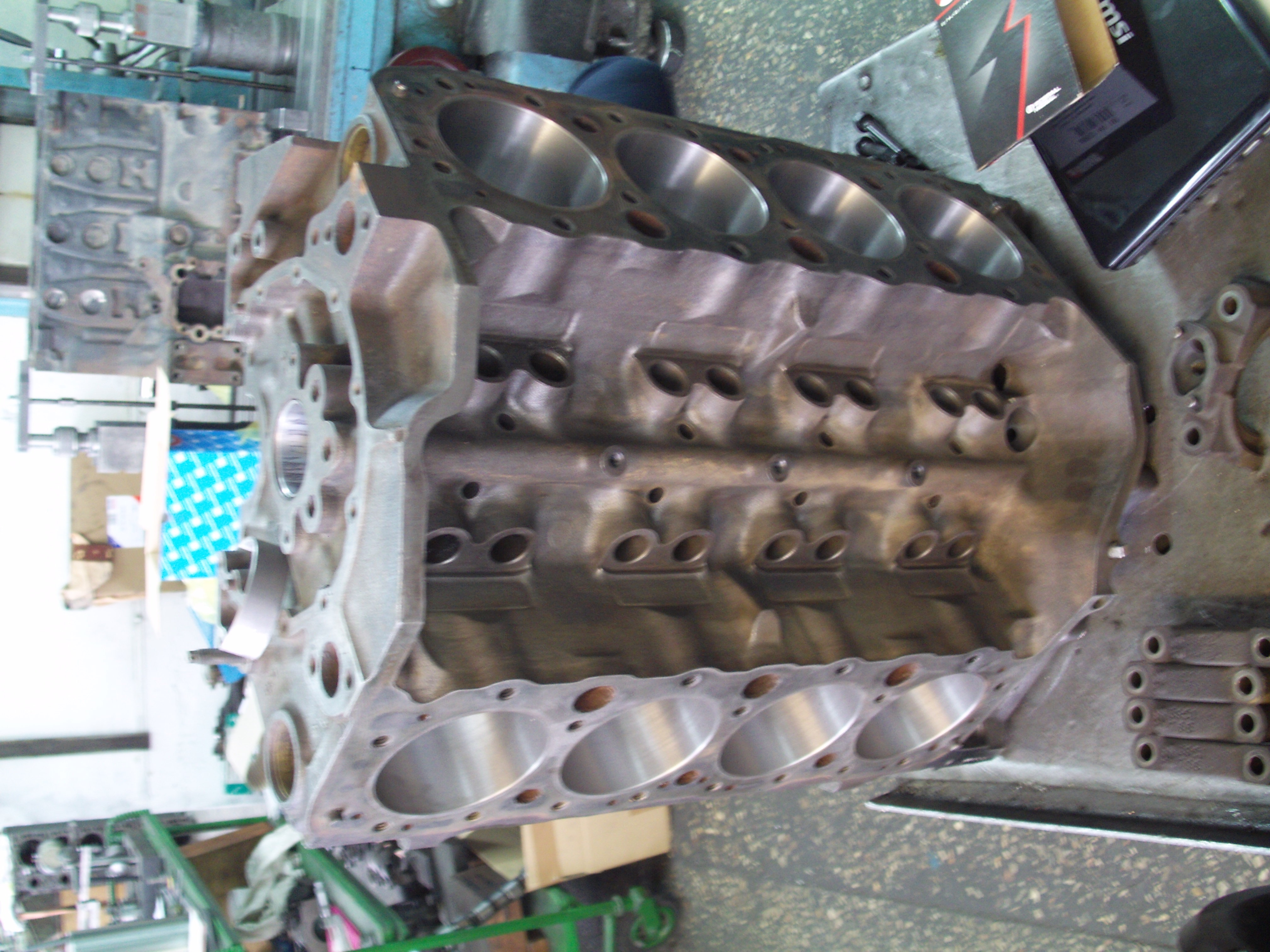

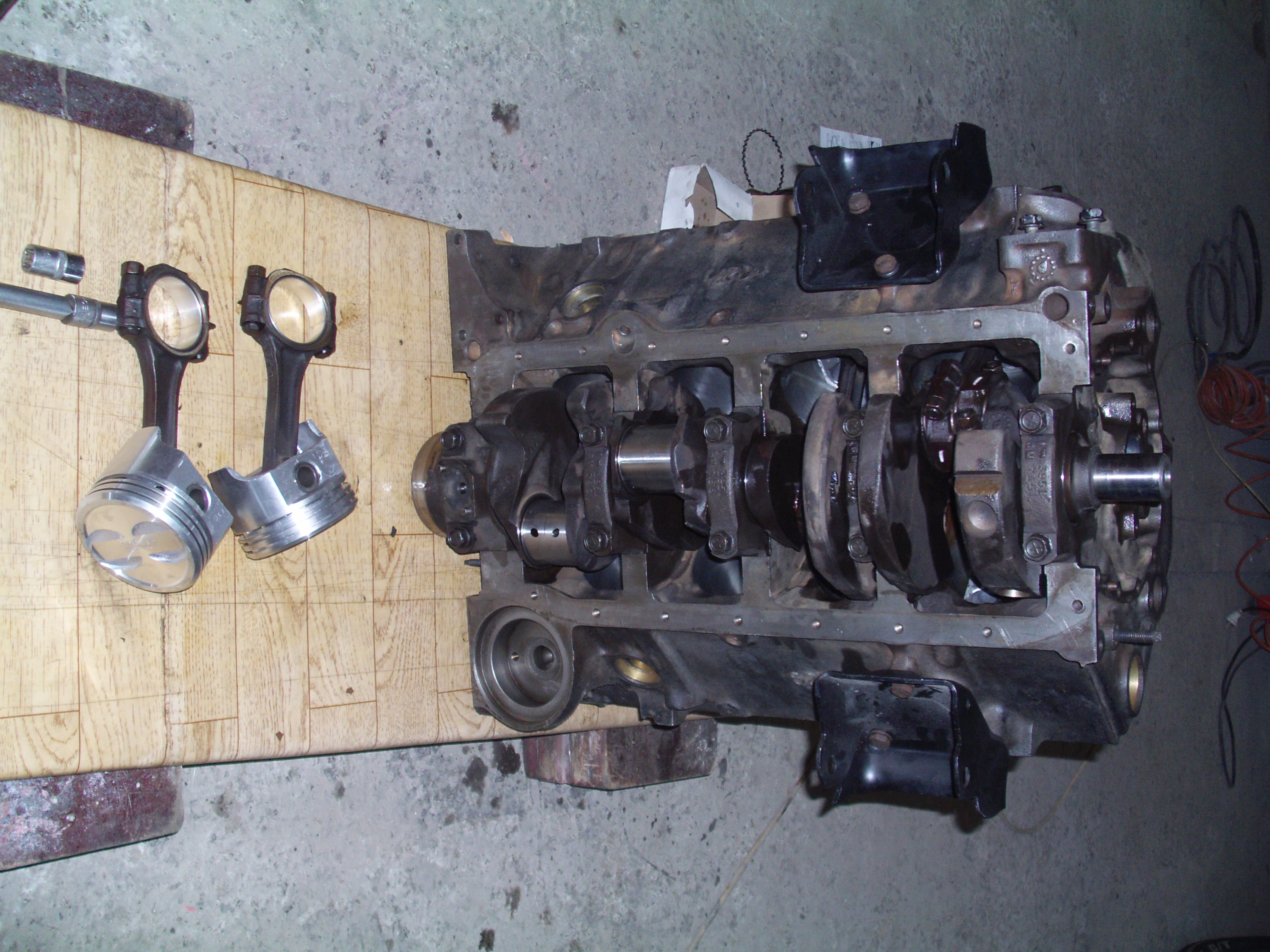

Мотор с коробкой стоит но работы еще вагон
Механика от V6 стала на V8 без переделок благодаря киту "Rhinopac V8 Conversion kit" на http://www.rockauto.com RHINOPAC/WORLD CAR Part # 04054 Хотел брать фрикционный диск от `82 Chevrolet S10 по совету америкосов с заморского форума, но он был бы чуть меньше нормы по диаметру, а потом чудом нашёл кит клоторый дает правильную V8 корзину, подшипники и фрикционный диск c количеством шлицов V6 (14) и диаметром V8 (10.5)

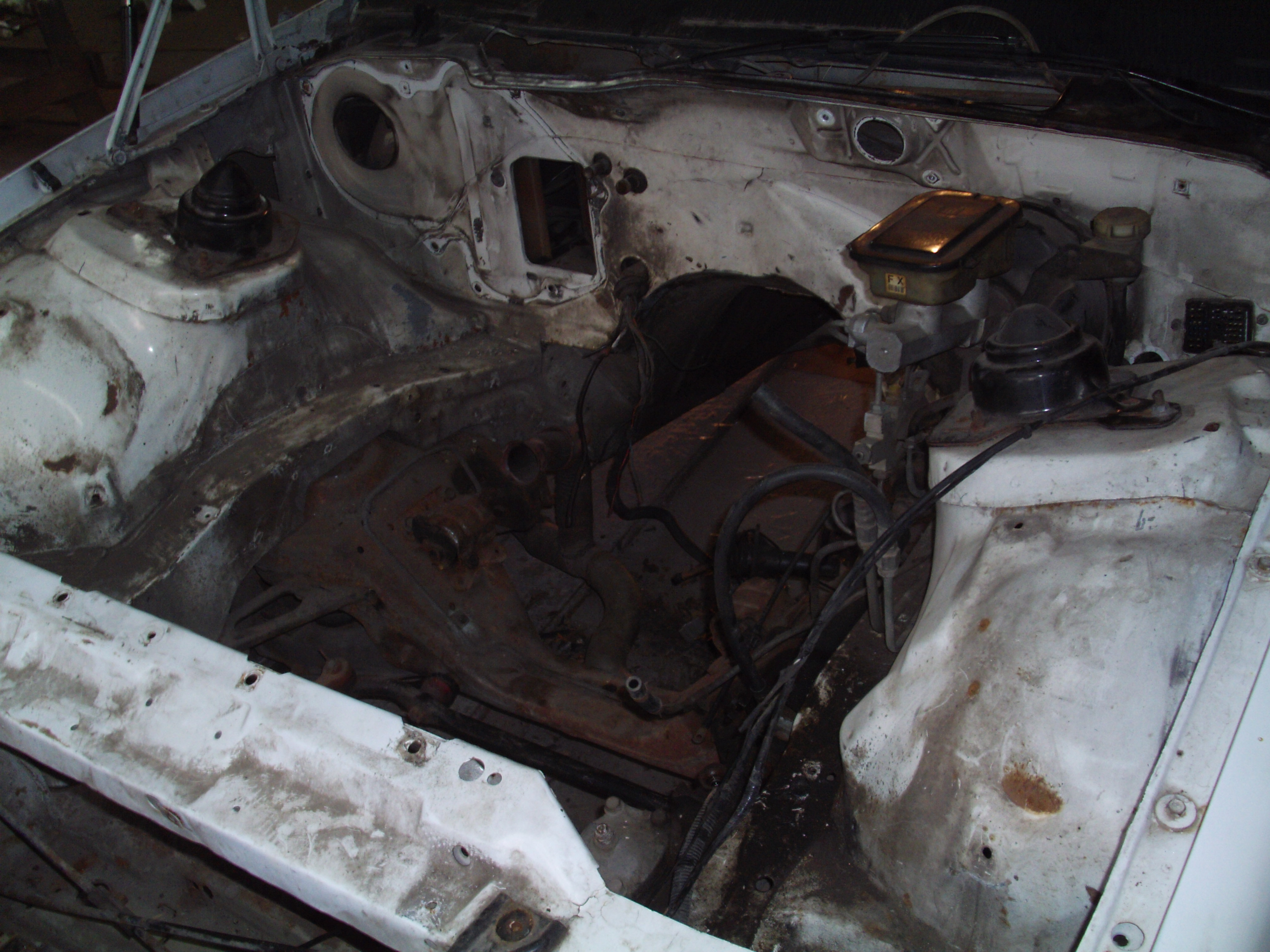

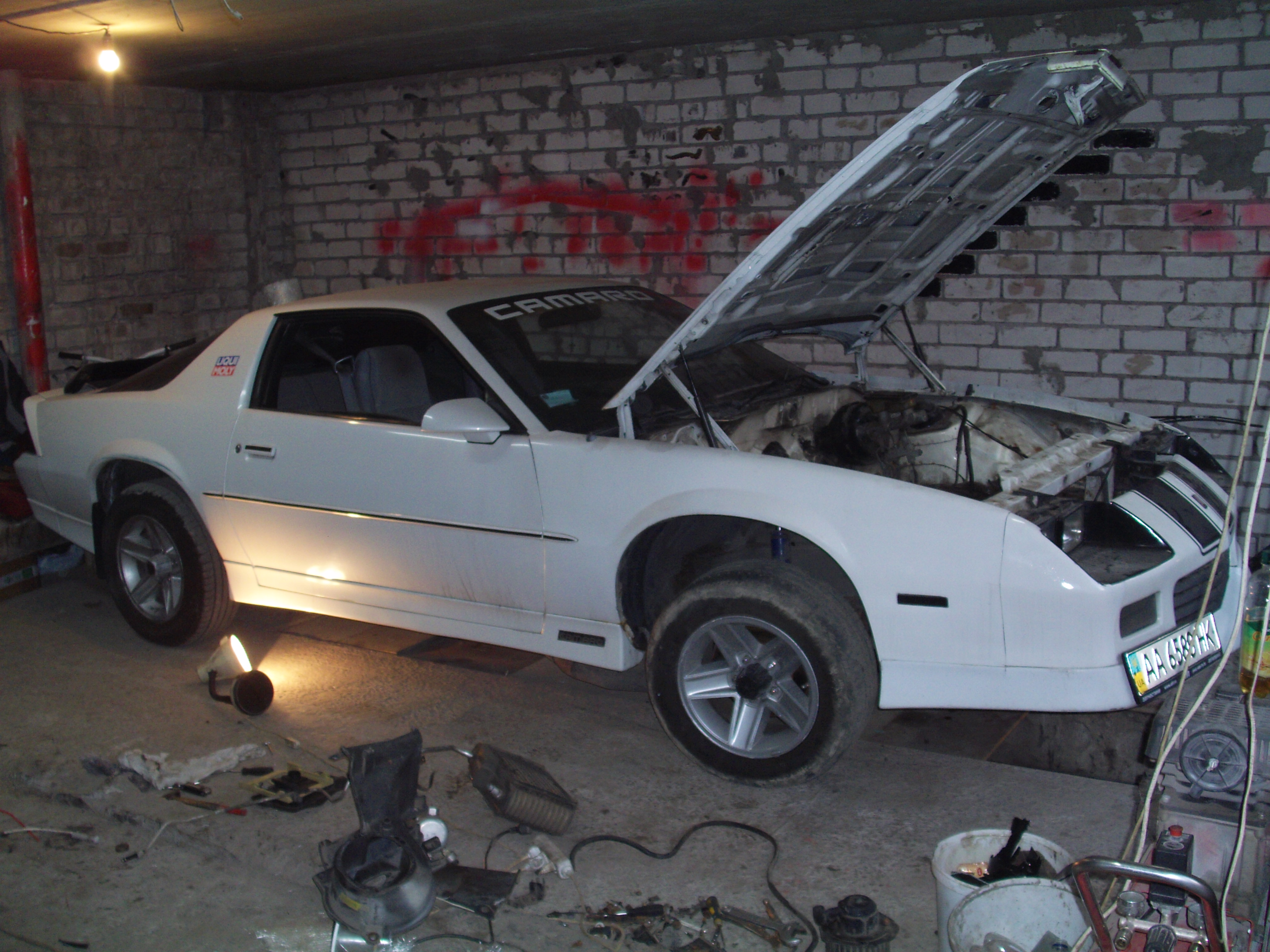

какието п%;№ры :moderator: безбожно разборахолили мой 5.0 пока он валялся у предыдущего владельца, нихрена не осталось, приходится каэждую мелочь заказывать :facepalm , не щупа масла, ни шкивов, ни крепежа...
Вот еще видео мотор стоит с клапанными крышками без впуска и навесного , сори за качество, снимал на телефон :)
http://www.youtube.com/watch?v=Zg0jG3l-VlE

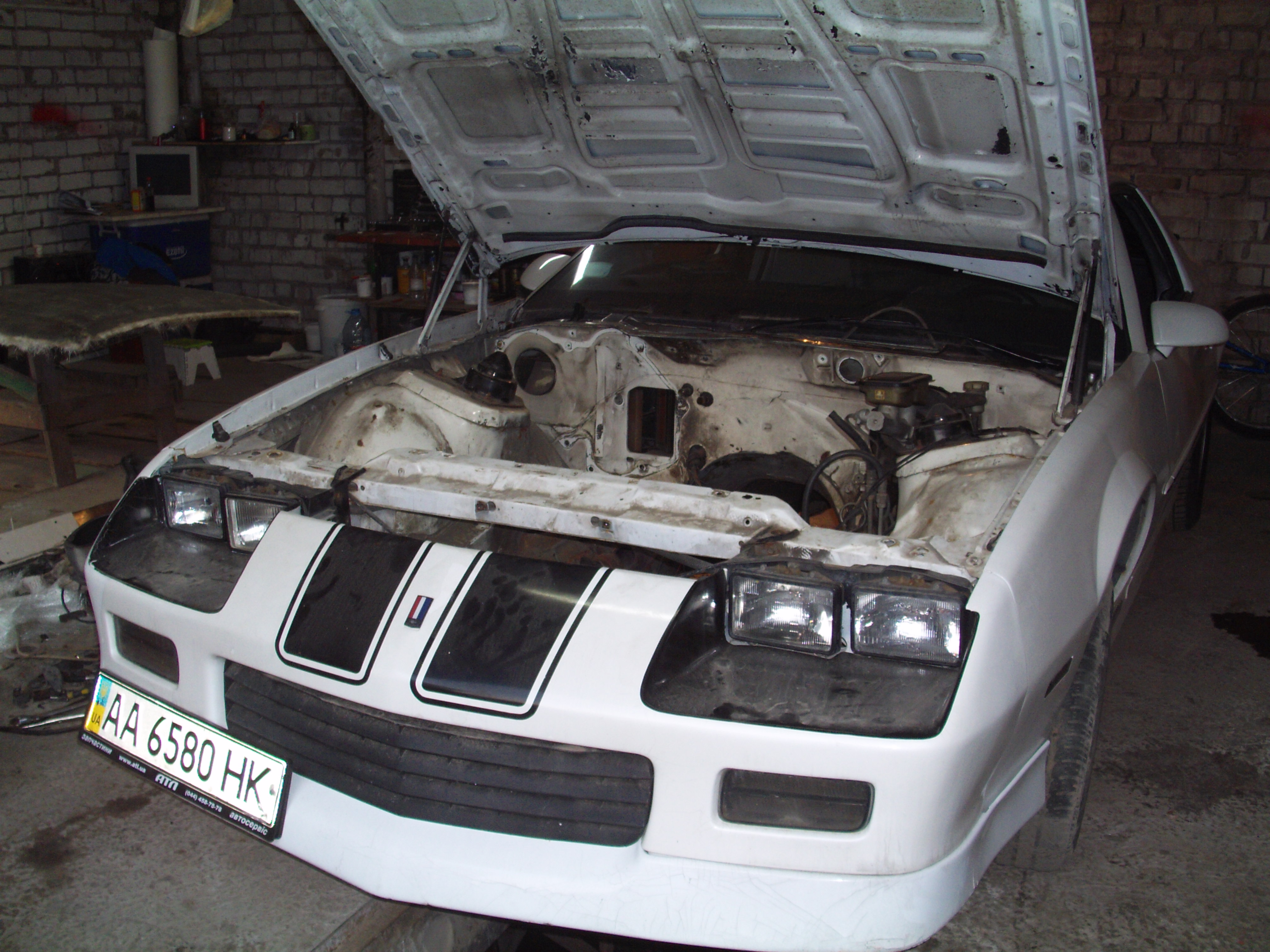

Отбуксировал её вчера с мотором в гараж. Блин даже на буксире на ней классно ездить :) Позатыкал в моторе выпуск, впуск, свечи, маслощуп тряпками пока детали едут. Морда с V8 и новыми пружинами стоит почемуто по прежнему высоко, трос зацепили за подрамник, бамперу хоть бы шо
