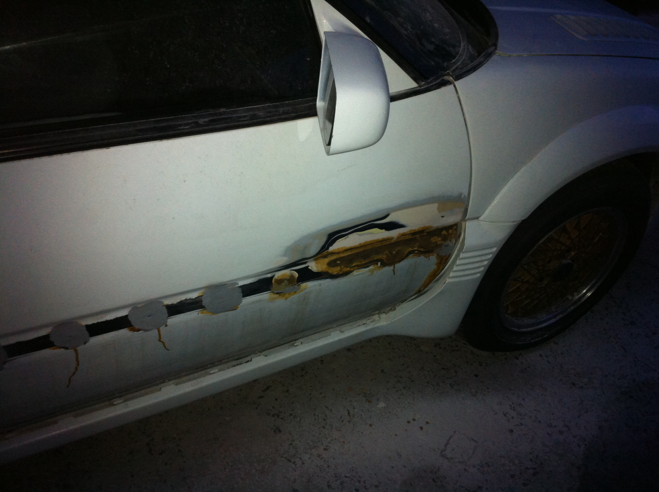

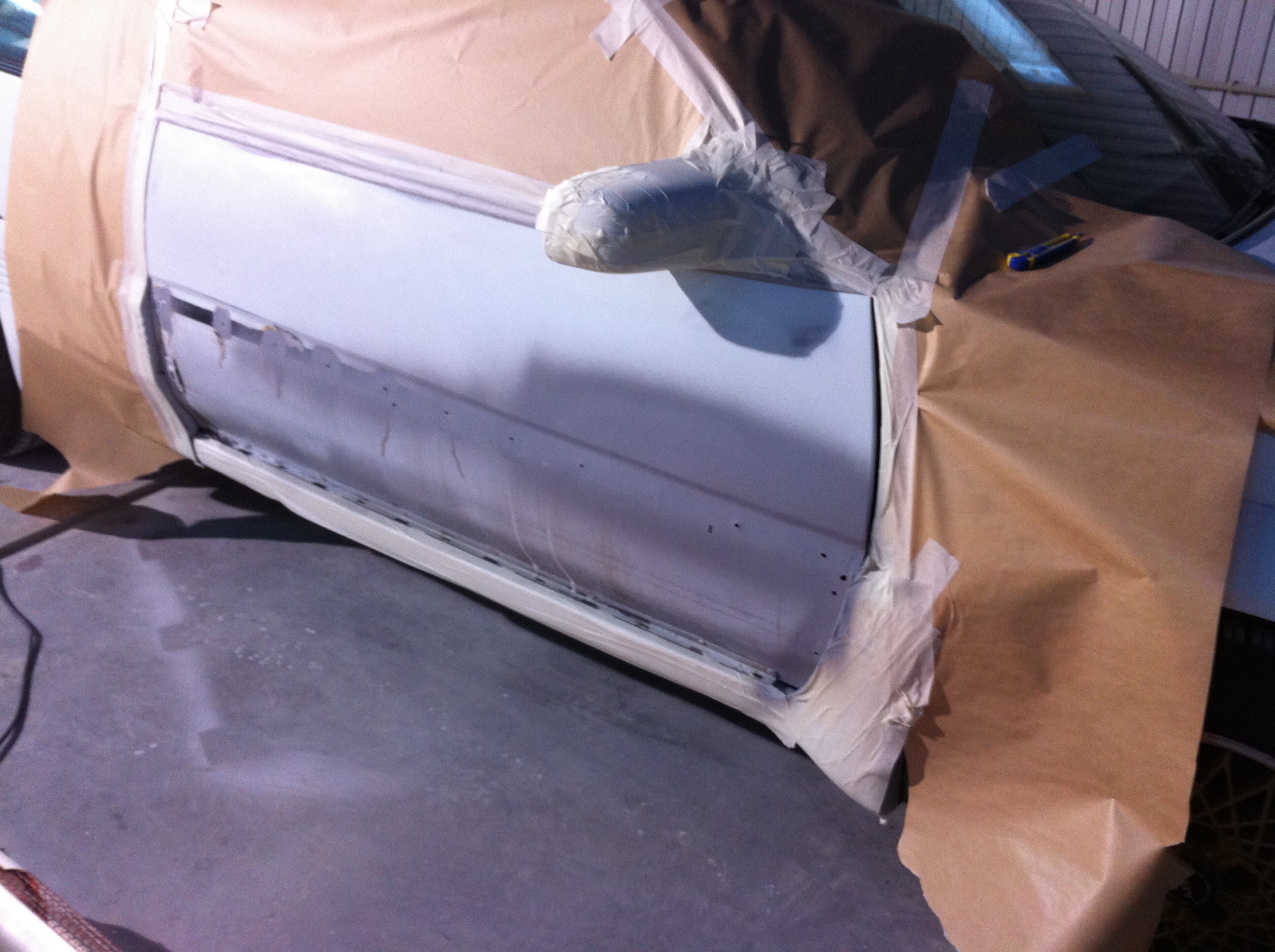

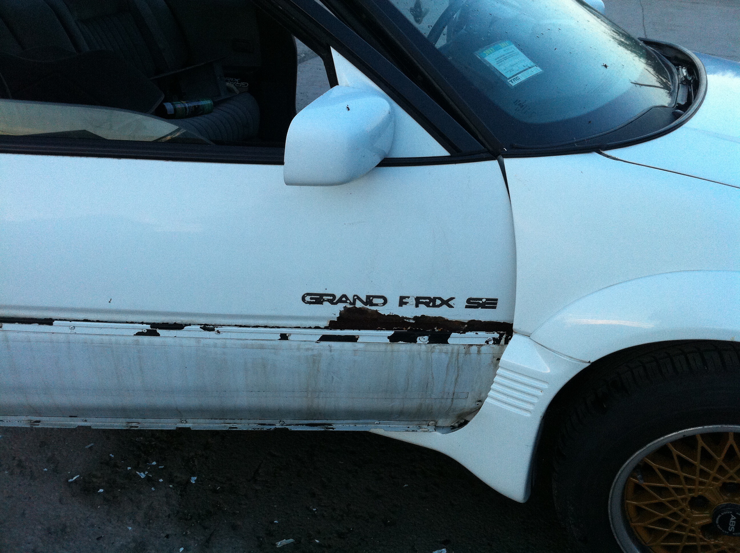

а затрачено ?

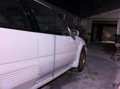

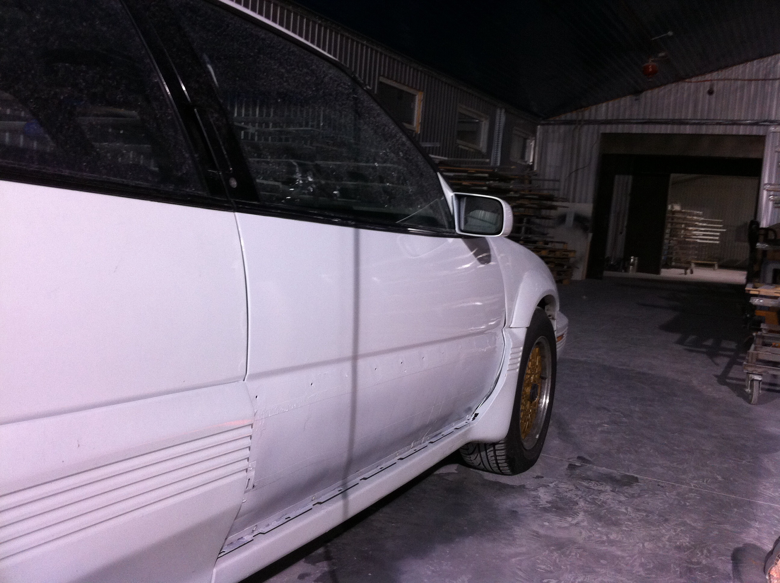

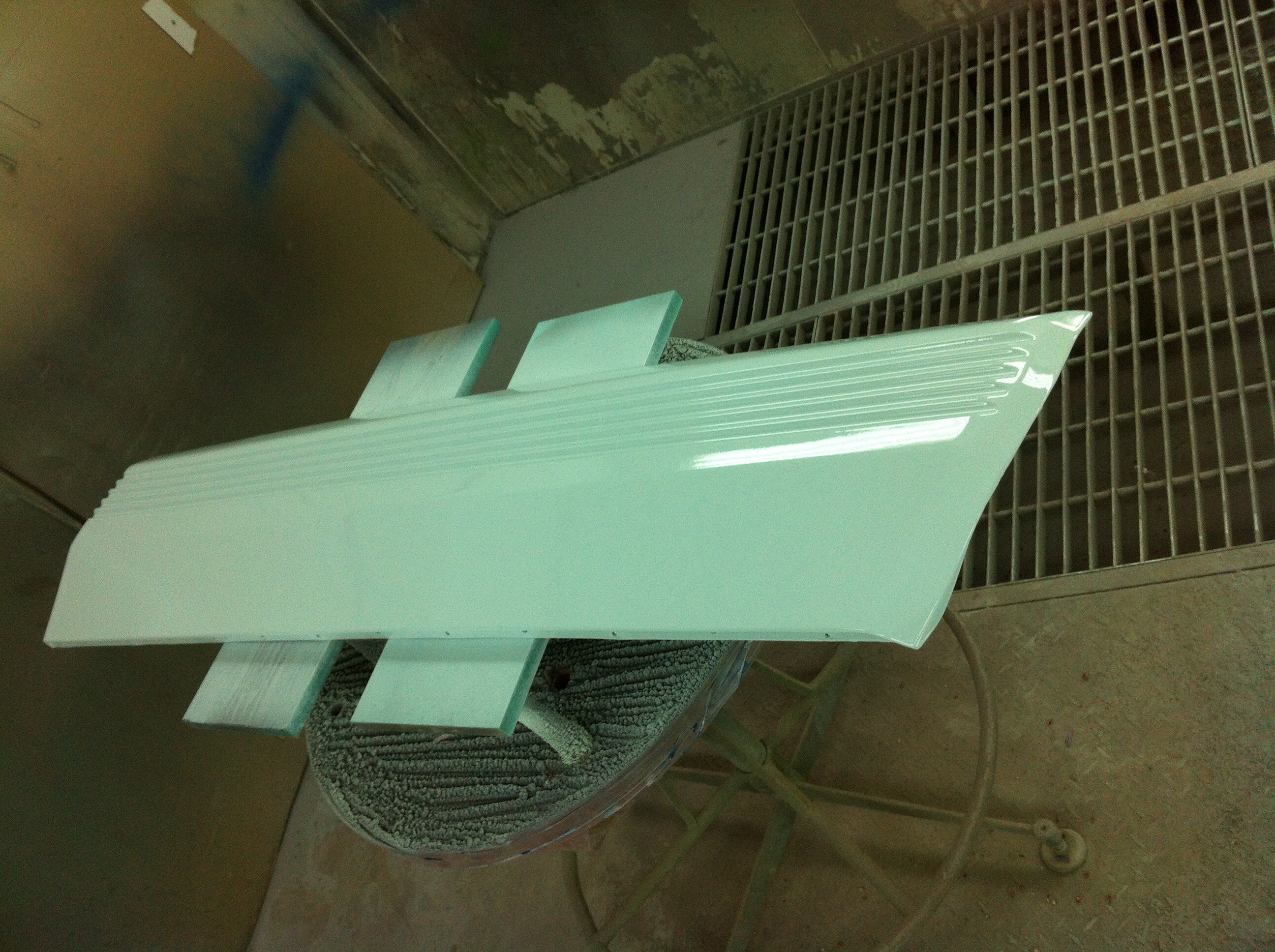

Та ниче я не трачу, так все сам. На днях вот дверь пасс перекасил, на краску ушло 130 грн.
image.jpg [ 1.78 МБ | Просмотров: 2763 ]
image.jpg [ 1.49 МБ | Просмотров: 2763 ]

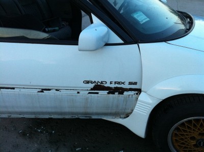

Ну у тебя база плюс лак, я ток акрилом могу. Было кстати страшное место, но двери цынкованые, раковины не глубокие.
image.jpg [ 1.73 МБ | Просмотров: 2760 ]
image.jpg [ 922.39 КБ | Просмотров: 2760 ]
image.jpg [ 1.54 МБ | Просмотров: 2760 ]

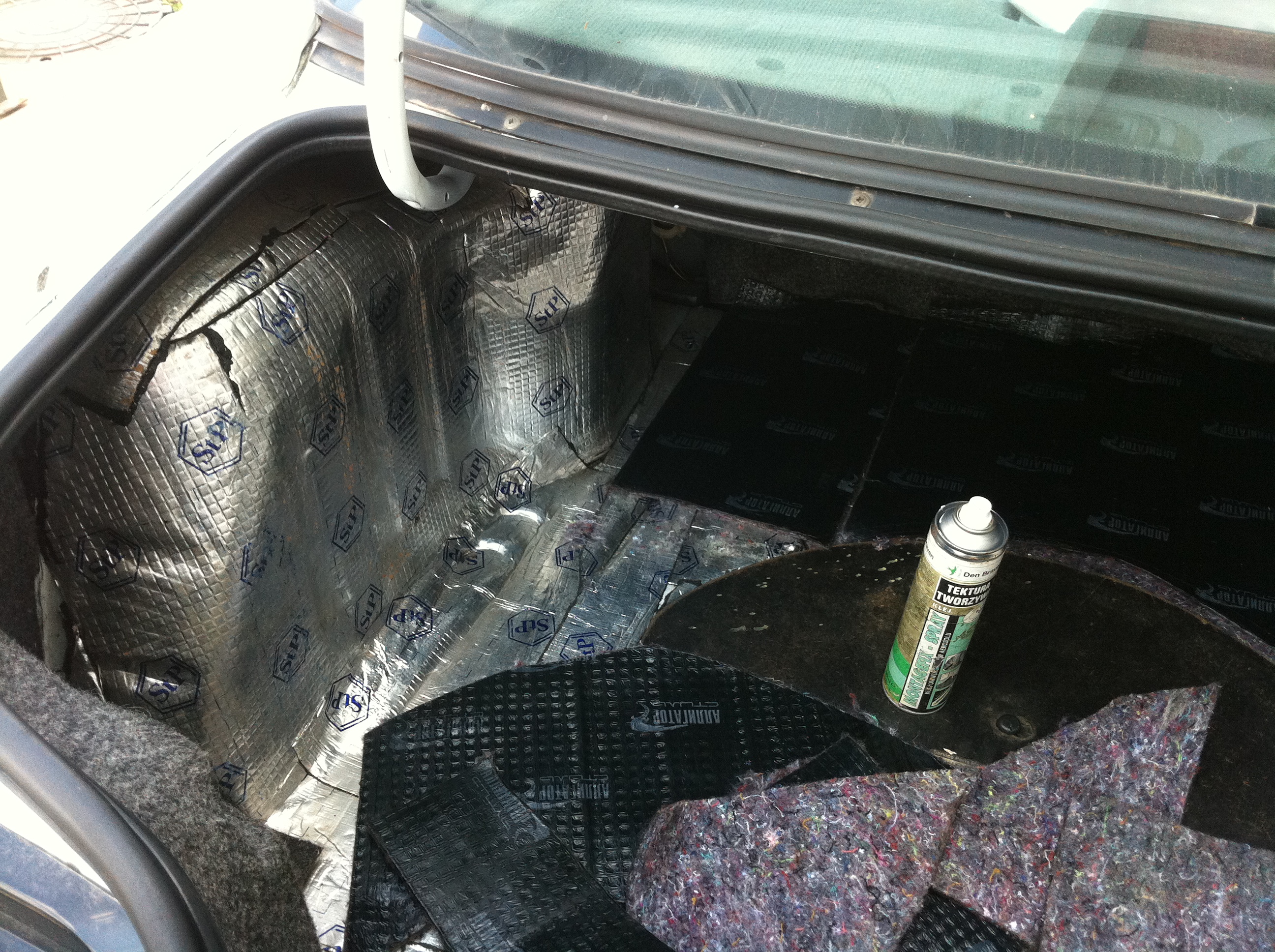

остатками войлока оклеил багажник
фото 50.JPG [ 2.1 МБ | Просмотров: 2725 ]

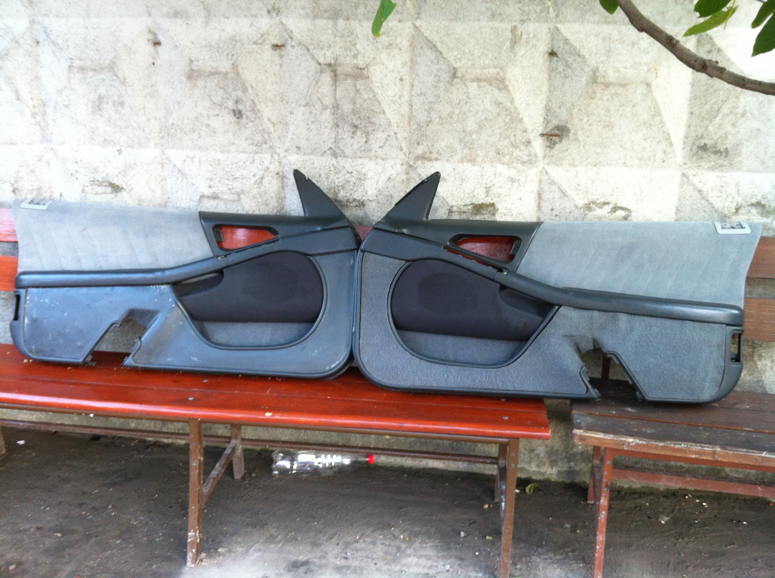

Завтра отвожу карты, такие они сейчас.
Улитка отвожу Диме которого ты посоветовал, надеюсь не подведет.
фото 51.JPG [ 1.88 МБ | Просмотров: 2689 ]

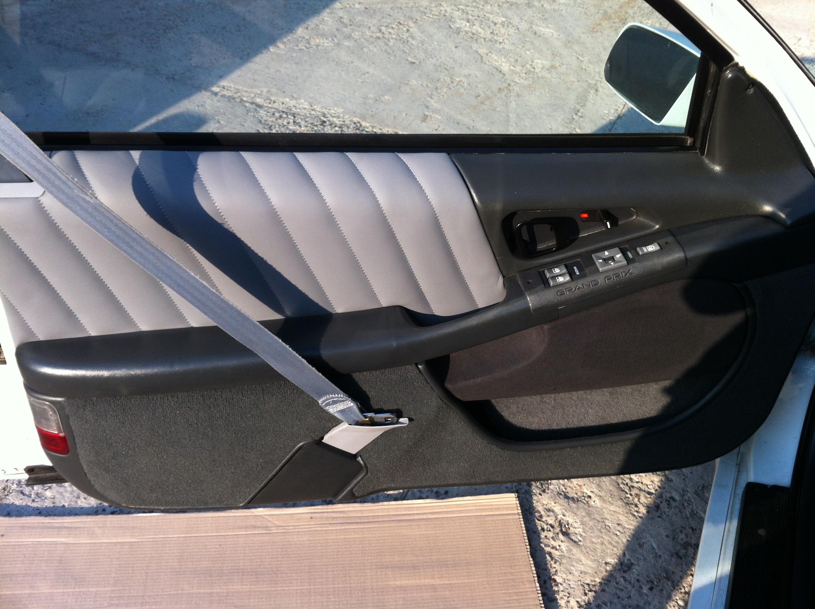

СообщениеДобавлено: 31 июл 2014, 21:32

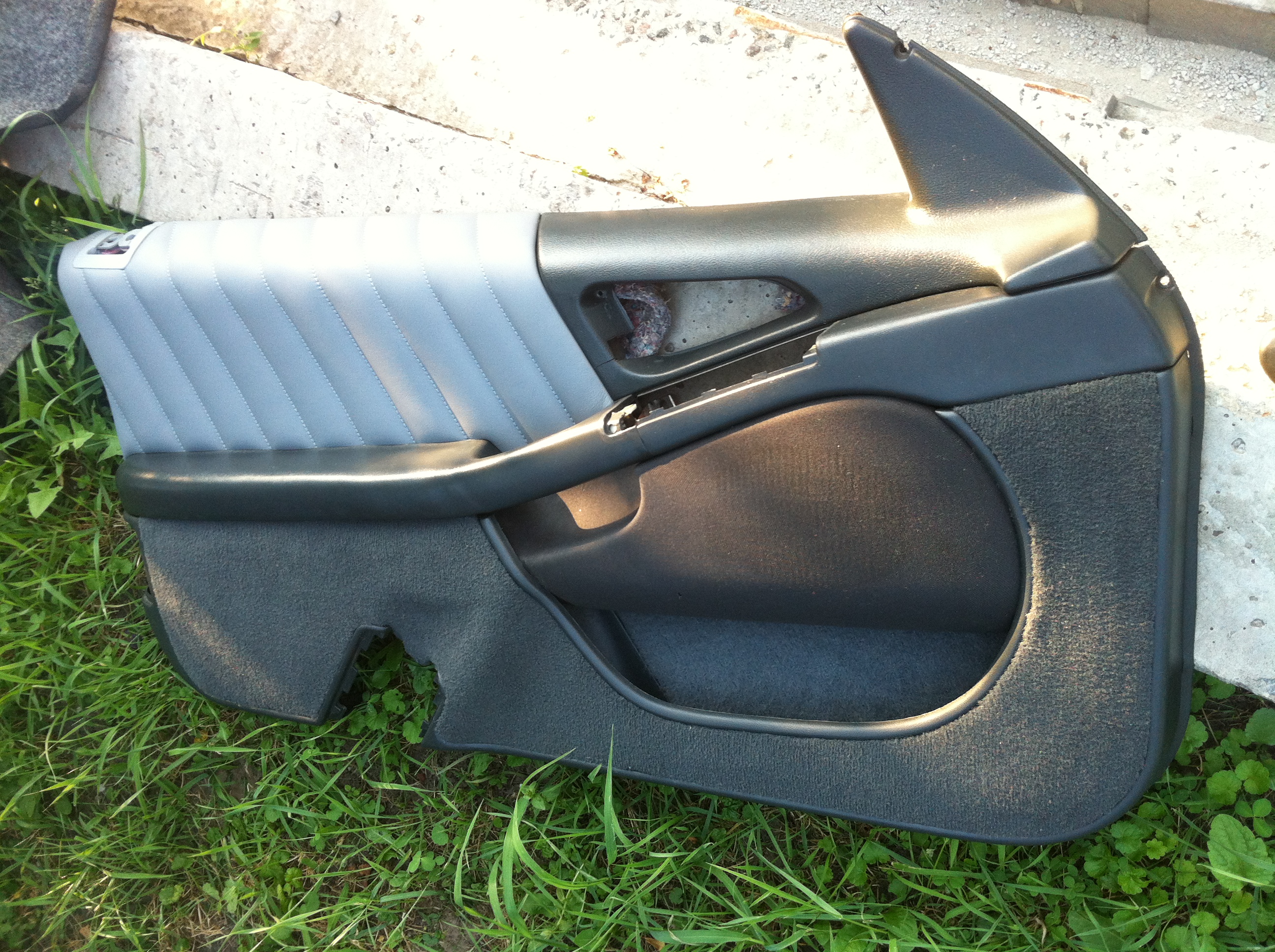

Карты забрал, так вроде ничего, но делал бы я, сделал бы куда лучше. Ругаться не было желания, сам только что пододелывал. Ошибки детские - естественно что кожа вместе с поролоном толще родной ткани, из-за этого они вставку поставили где то миллиметра на 3-4 выше, в дверь вроде становится нормально, но сам факт, стыдно должно быть. Пришлось в некоторых местах кожу оторвать, подрезать пластмассу и приклеить обратно.
фото 52.JPG [ 2.13 МБ | Просмотров: 2723 ]
фото 53.JPG [ 1.9 МБ | Просмотров: 2723 ]
фото 54.JPG [ 1.8 МБ | Просмотров: 2723 ]

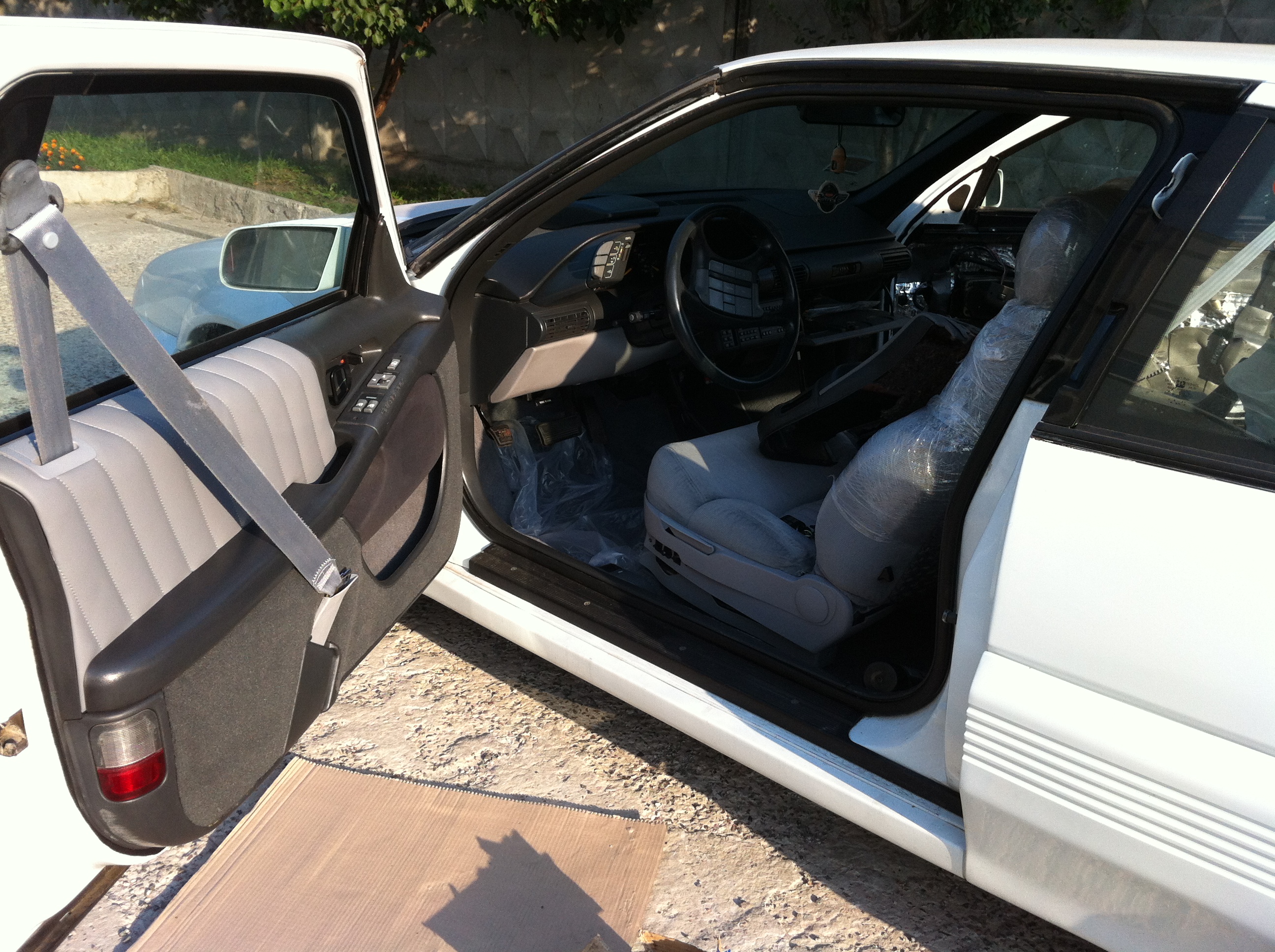

СообщениеДобавлено: 01 авг 2014, 22:44

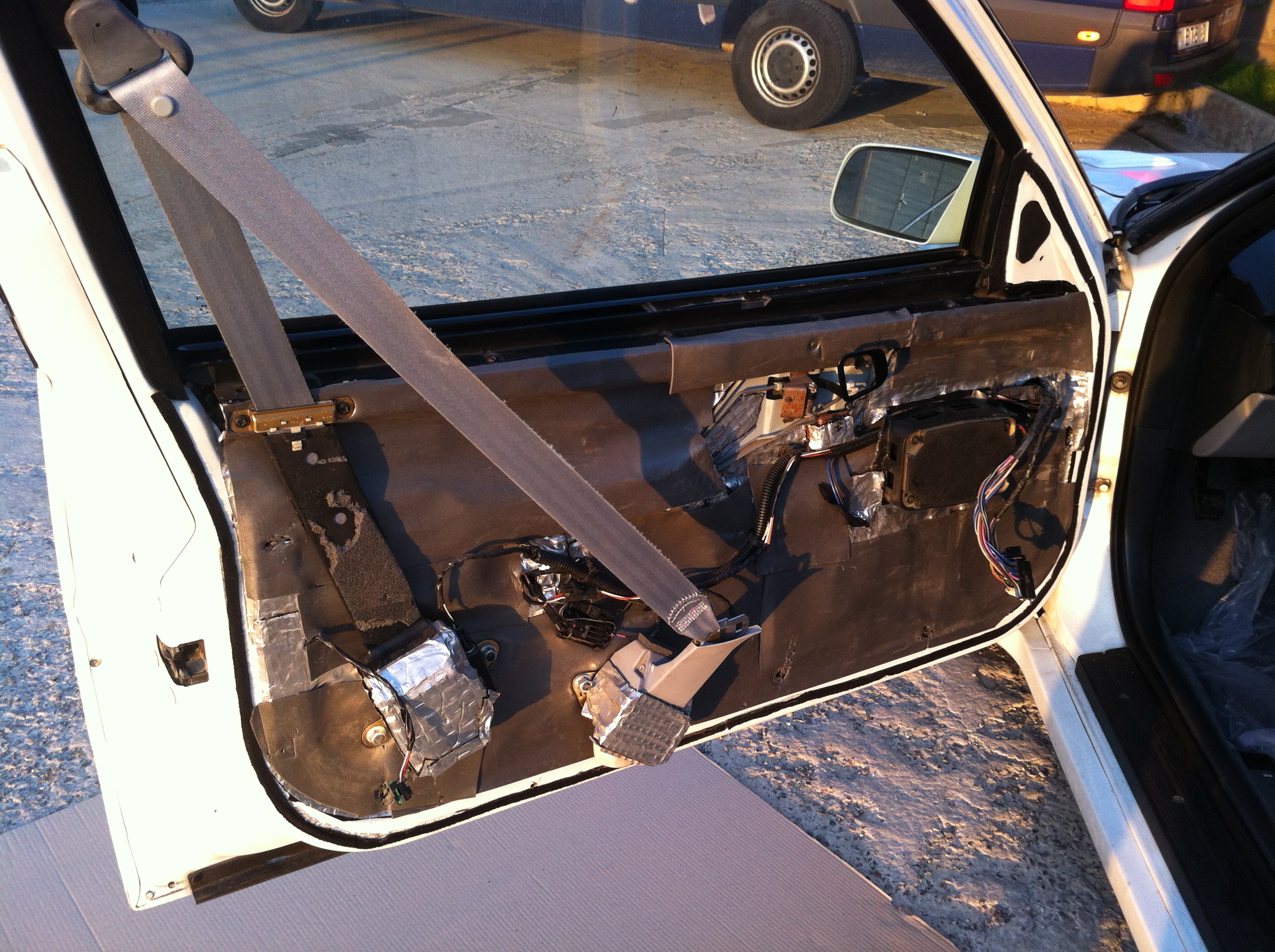

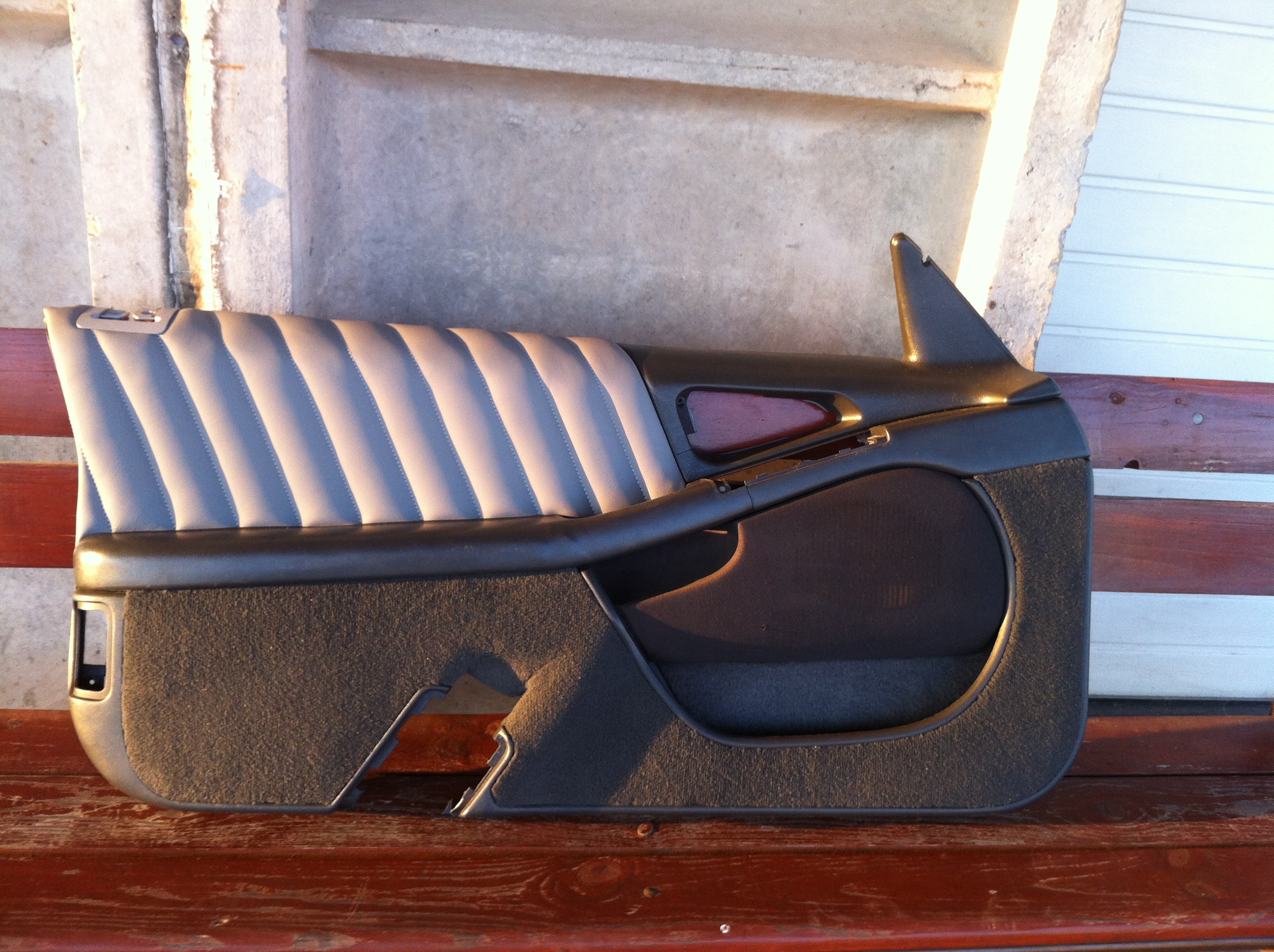

Собрал таки одну дверь, долго времени ушло на вклейку крепежа под сломанный пистон.
фото 10.JPG [ 1.75 МБ | Просмотров: 2670 ]
фото 2.JPG [ 1.72 МБ | Просмотров: 2670 ]
