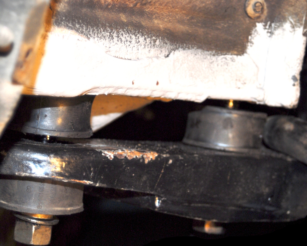

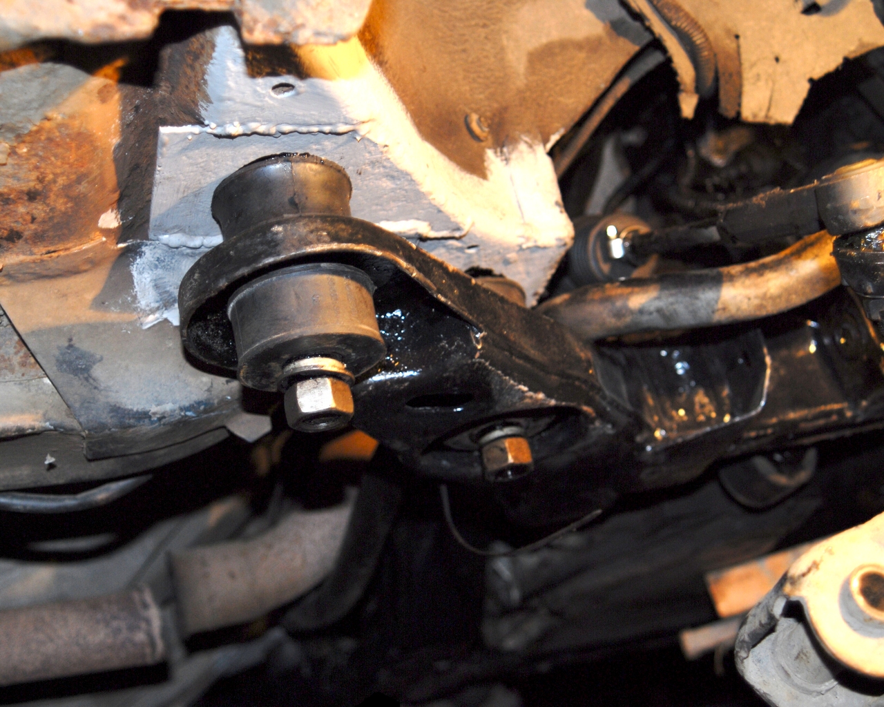

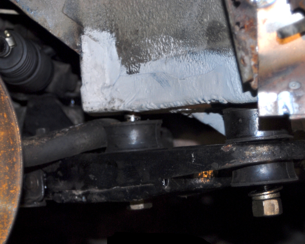

Вести с полей.
Подрамник интегрирован к кузову :rock:
Получилось. Все стало идеально.
Вместо 4 подушек (2 штуки, передние - нормальные) брали 8 штук, с татарина :facepalm набирали высоту, НО! тело подрамника получилось между двумя подушками. Плюс старорежимные длинные болты под размер отверствия в подушках, плюс шайбыгроверагайки.
На фото, подрамник ослаблен, гайки не зажаты.
Так же отлично сели пыльники на рулевую рейку, шаровые и наконечники рулевых тяг.
Можете коментариетить :hahaha:

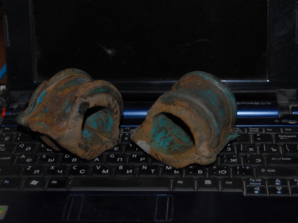

Резинки на стабилизатор нннада, диаметр стабилизатора - 32мм. Желательно Новой Почтой, хотя, можно и в Киеве. Спасибо!.
