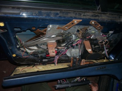

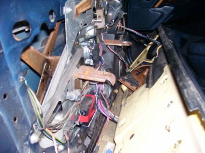

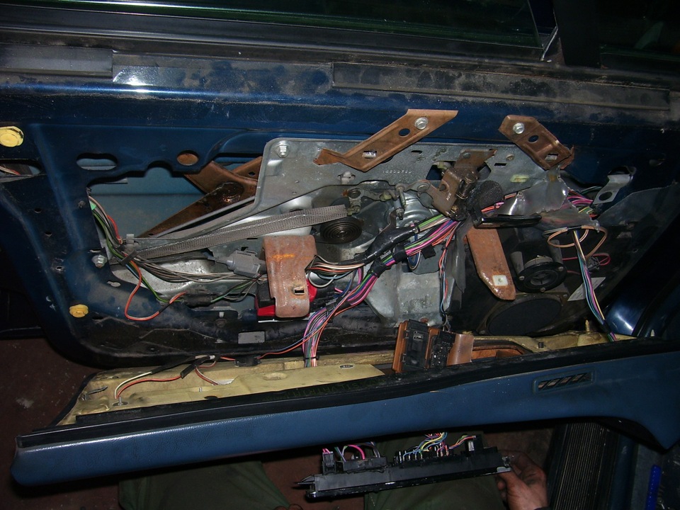

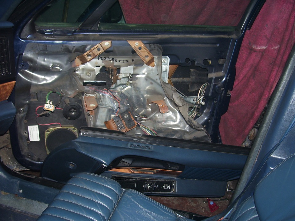

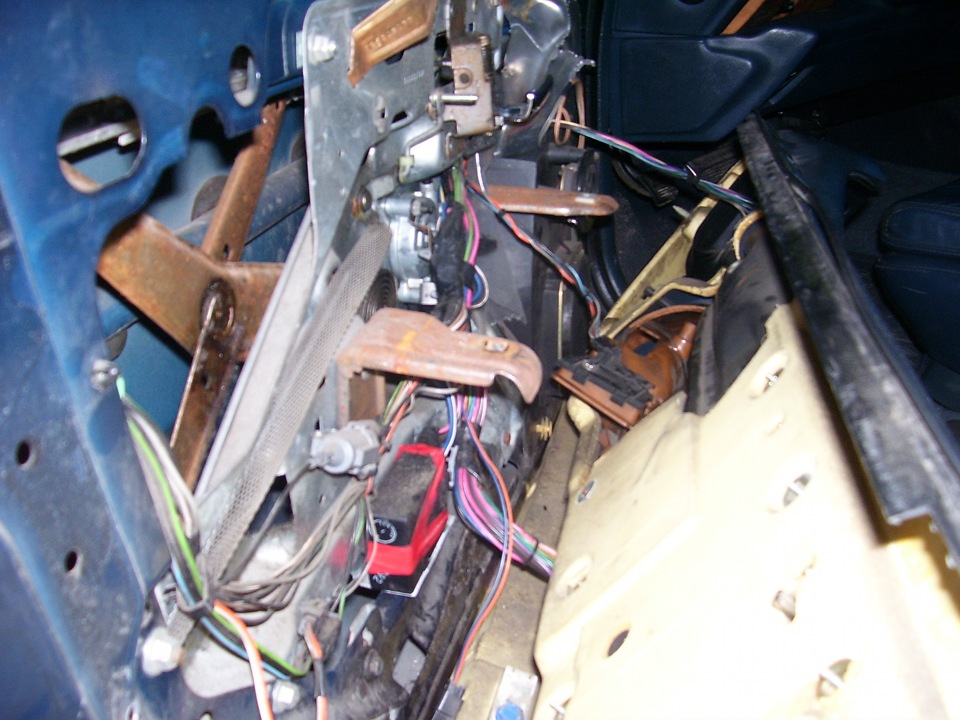

А теперь вопрос к знающим - нужно снимать двери, где находятся разьемы, что бы отсоединить их??? от проводов???

по ходу в самой двери разьемы. разбирать дверь отсоединять и вытаскивать...

Я у себя когда красил двери изнутри, то проводку вытягивал из двери(отключив по разъемам и снявши карту) через очко в торце, возле петель. Кстати, петли не разбиты ?

так и будем делать. Почему задал такой вопрос - при снятии панели обнаружилось, что нет надобности отключать все по отдельности разьемы, а есть один, который дает возможность снять всю панель с проводами. Думал, нечто похожее можно провернуть с дверями.
