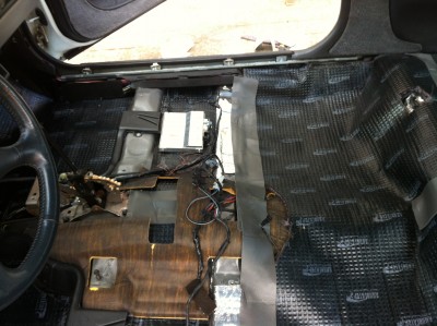

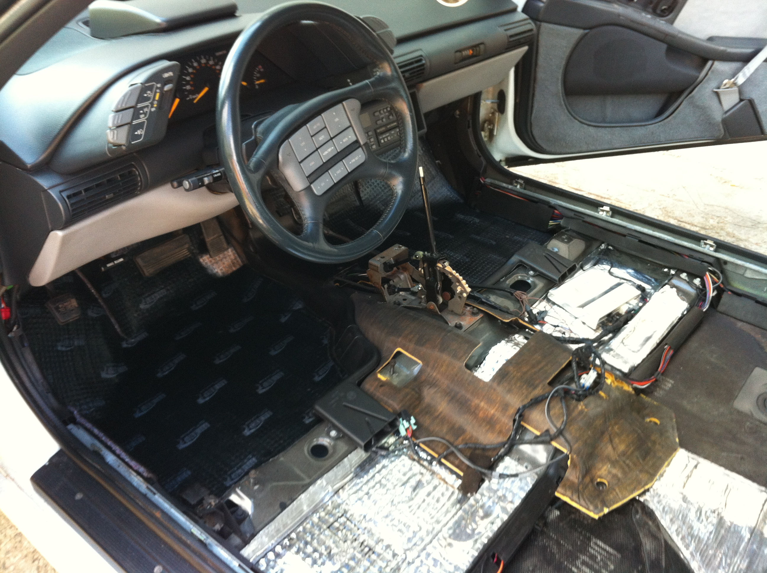

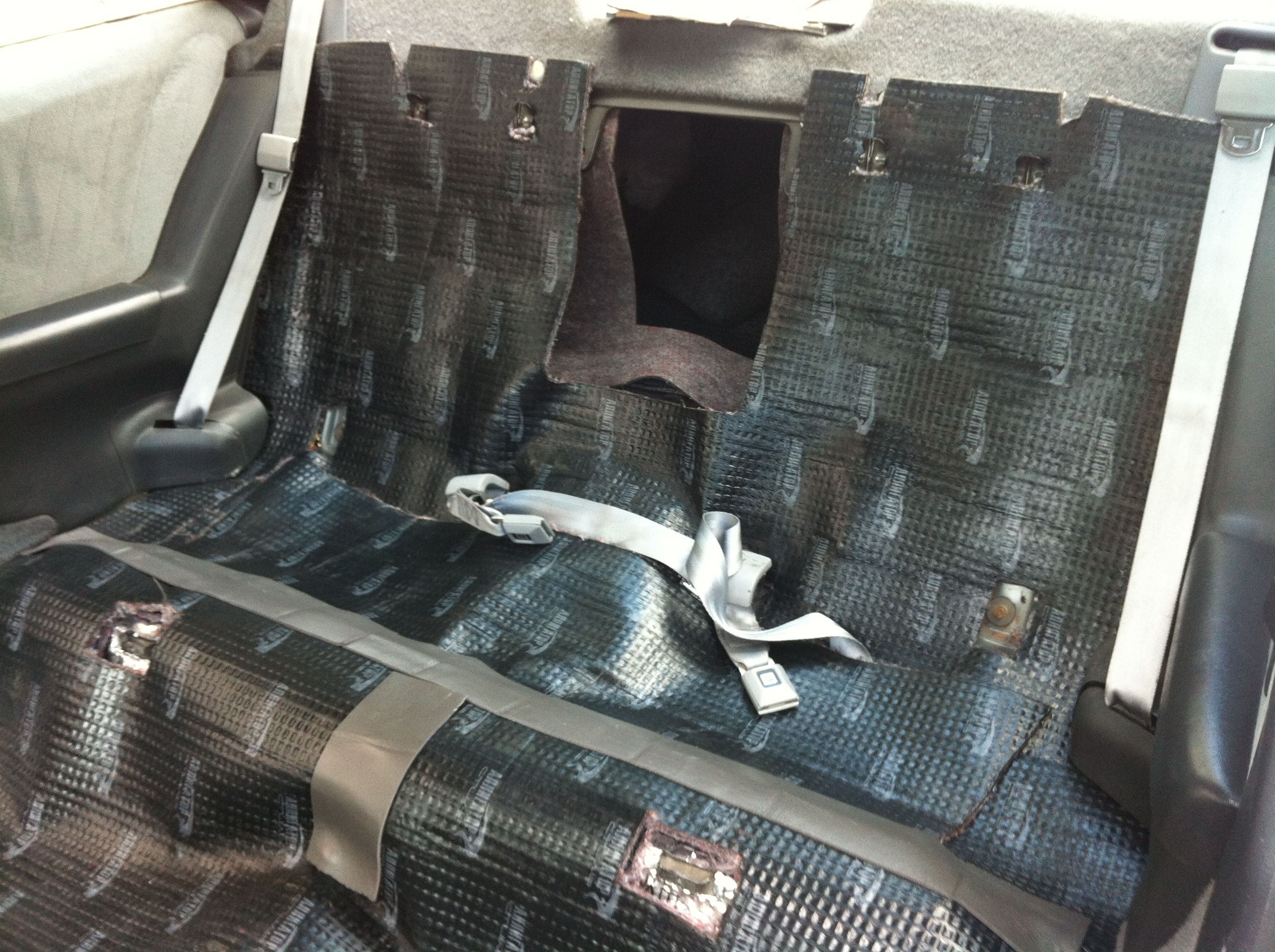

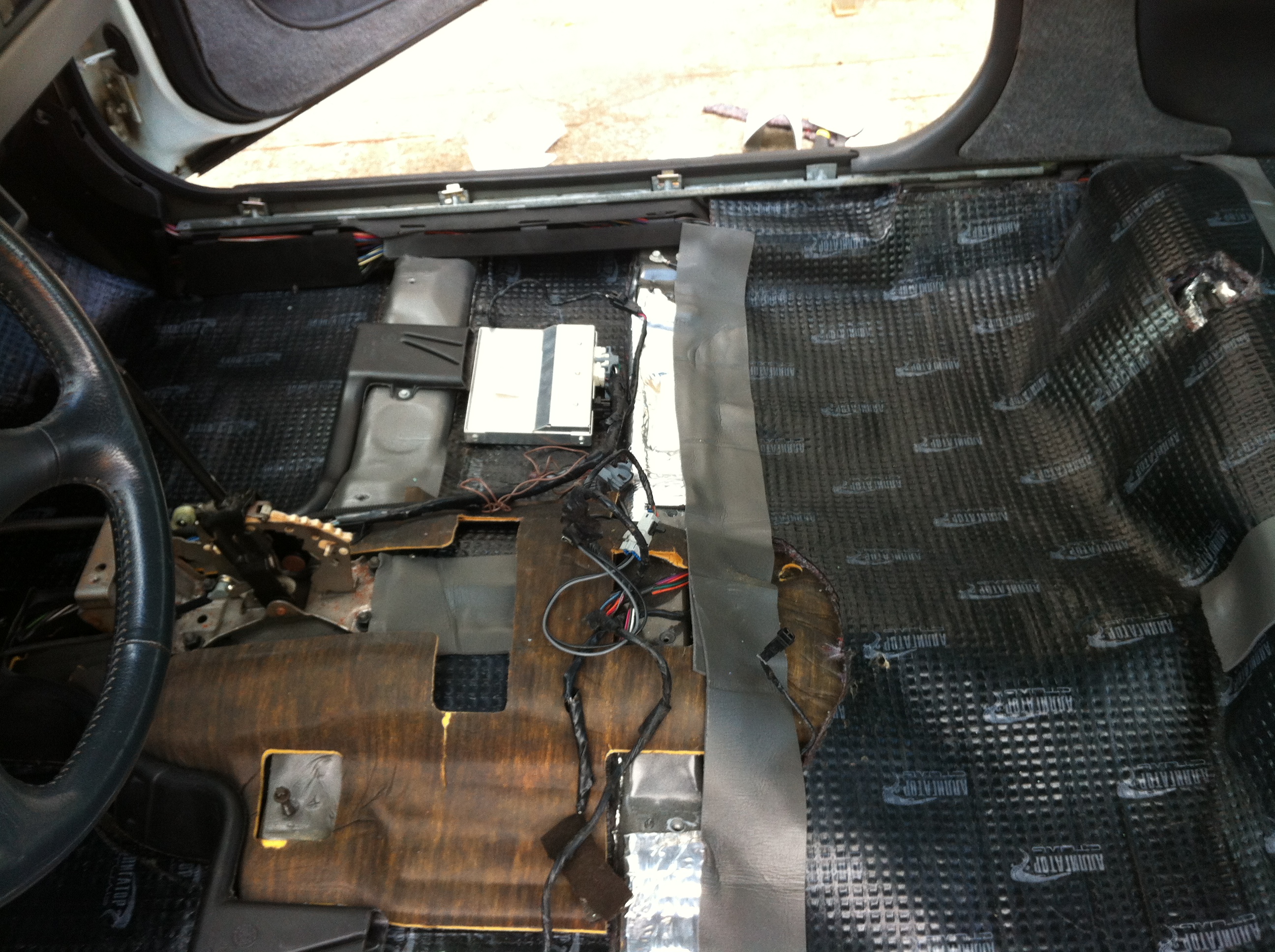

начал шумку и сборку салона.
Днище зашумил тройкой вибро, родную шумку не переклеивал, только голый метал. Потом на все уложил в две толщины войлок с подкладкой, стыки в некоторых местах проклеил спленом. Два рулона войлока ушло под ноль.

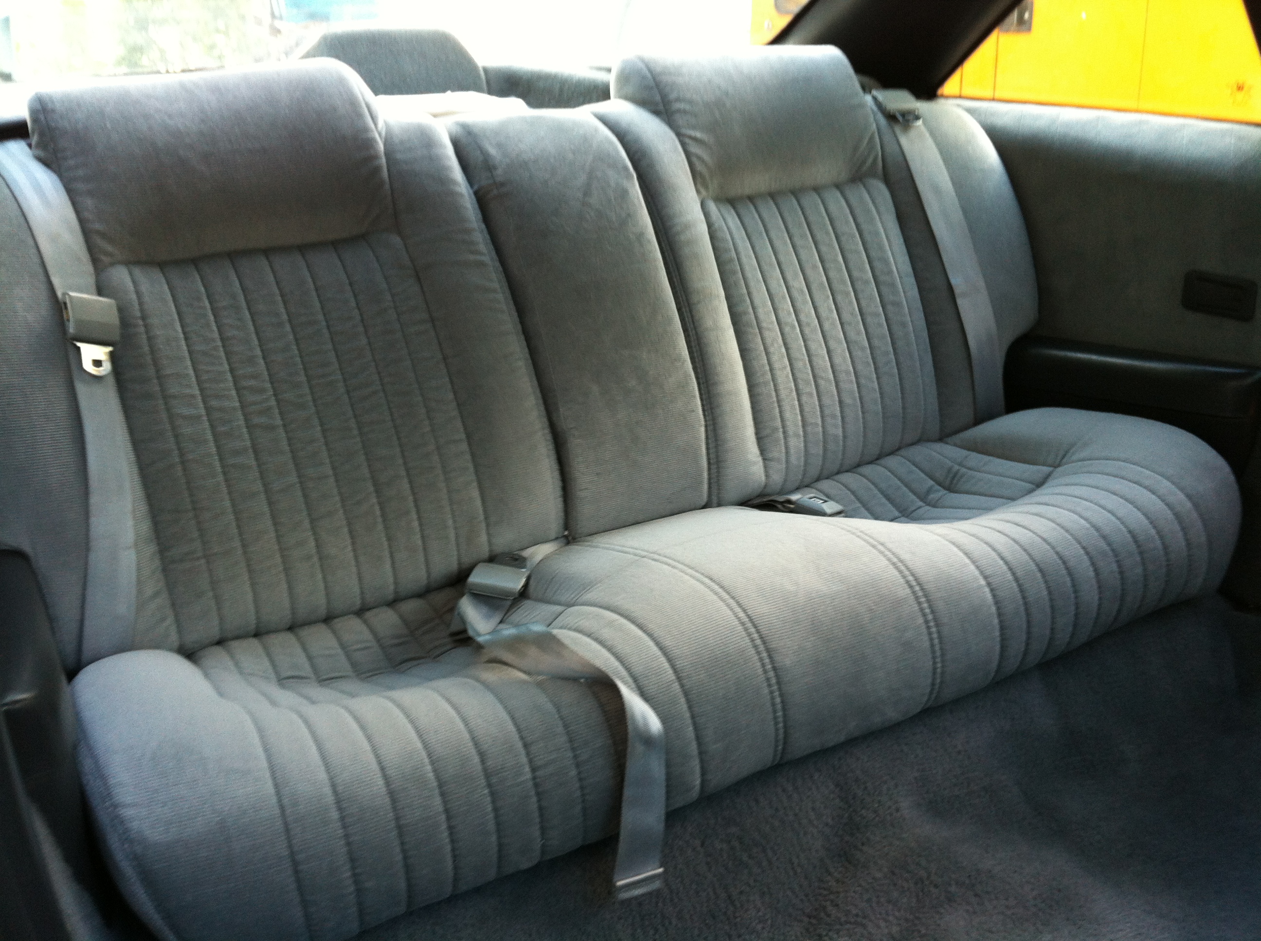

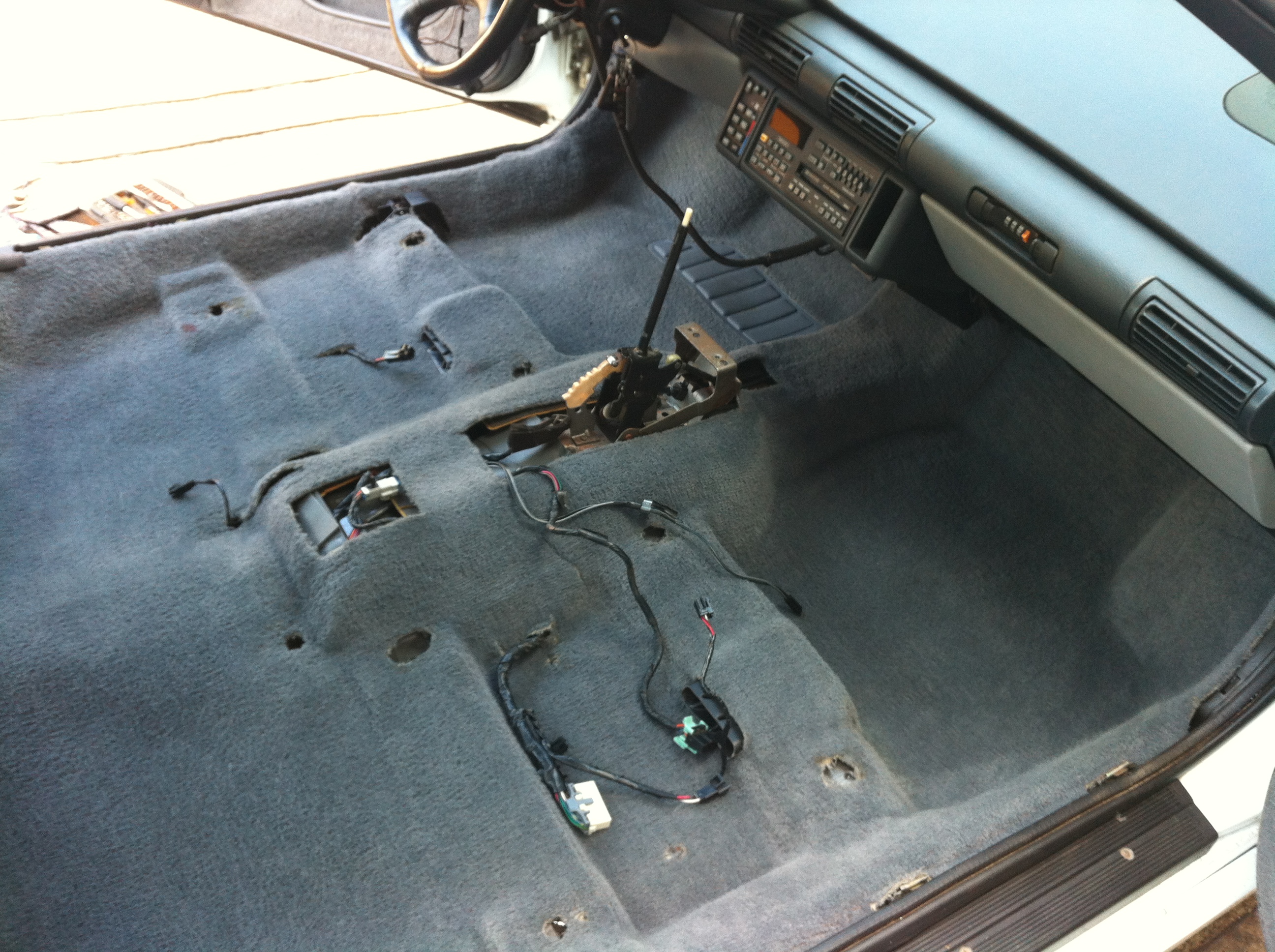

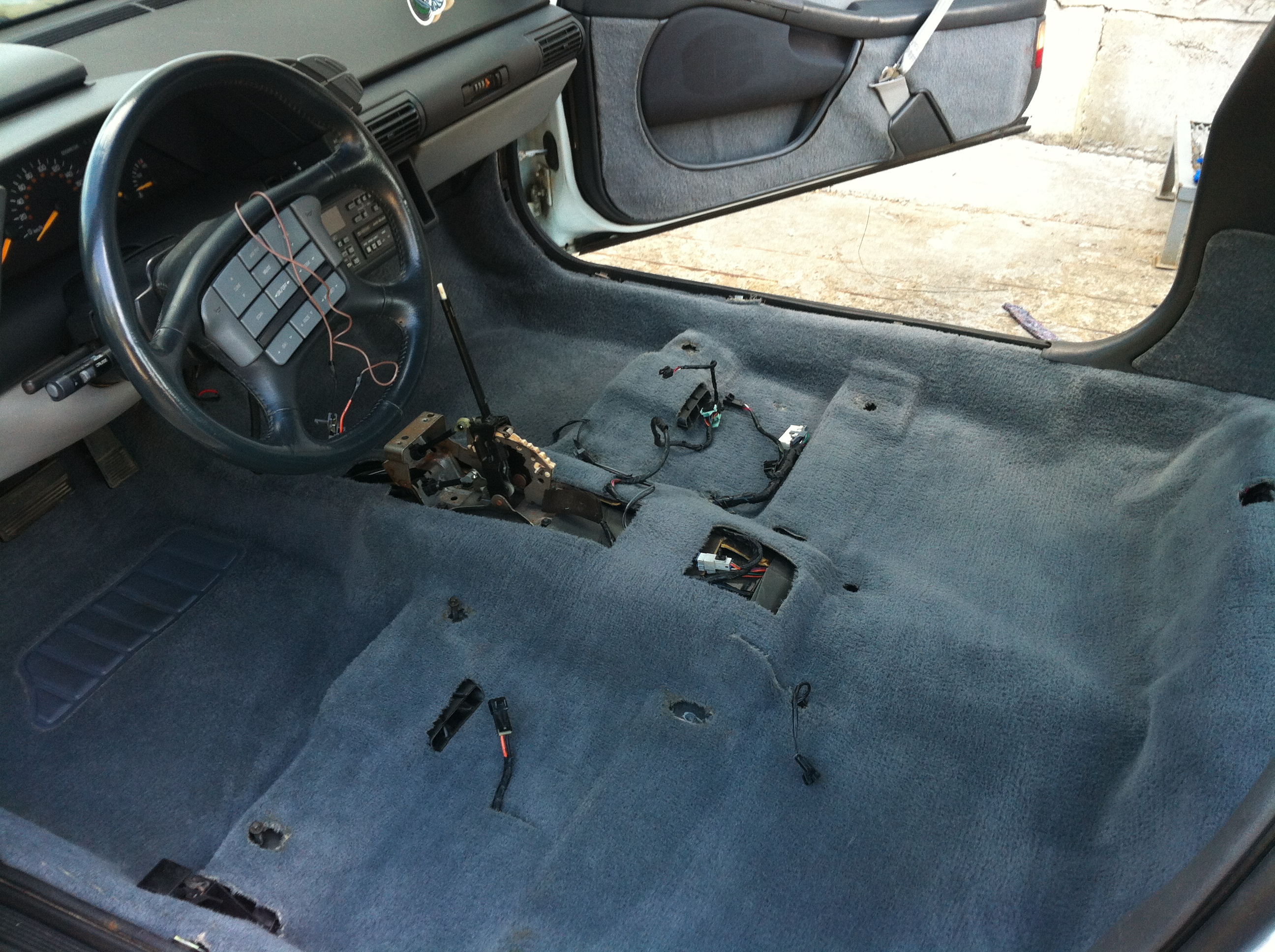

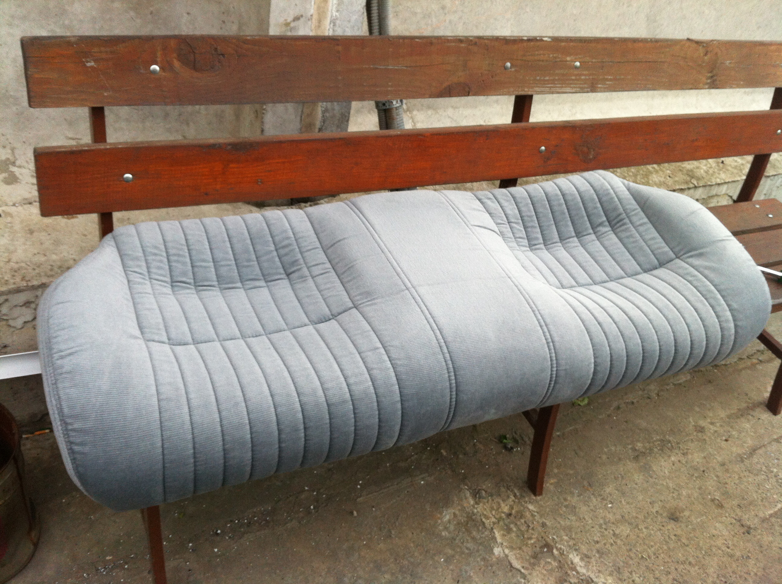

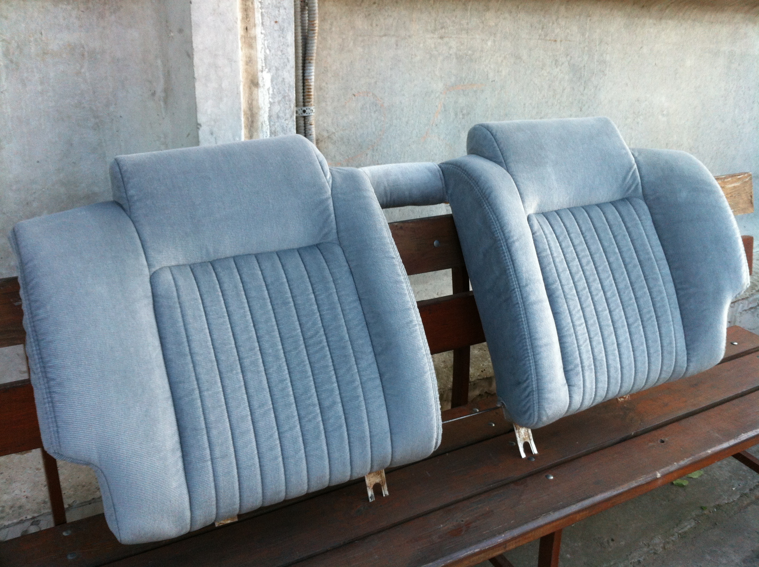

Закинул ковер и установил задние сиденья. Кстати несмотря на чистоту ковра, пришлось потратить часик на то что бы выбить из него песок (см. фото).
