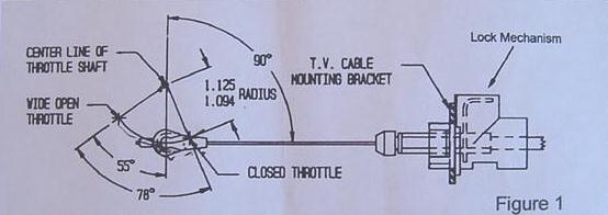

выставляешь по заводскому а потом если коробка подтупливает можно по 1 рисочке добавлять но не натягивать . он напрямую связан с линейным давлением
 Заголовок сообщения: Re: Синий Chevrolet Caprice 1991 (Харьков)
СообщениеДобавлено: 04 авг 2015, 21:59
нет регулировка со стороны модуля тби должна быть . нижний на фото
да, нижний кикдаун, верхний газ, еще один сверху(на фото его нет) тросик круиза...
ну, как то не спец я по регулировке кикдауна :pardon:

Улитка, пасиба, завтра попробую подрегулировать. Только мне кажется, там ключом с головкой не подлезть :hahaha: Говорил я Гене - нужно плоских ключей добыть :hahaha:

Посмотрел еще раз фото - а чем его вообще регулировать? Если на тросике газа хоть гайка есть, то что же с этим делать?

судя по картинке, там замок - не нужны там никакие плоские ключи :pardon:
