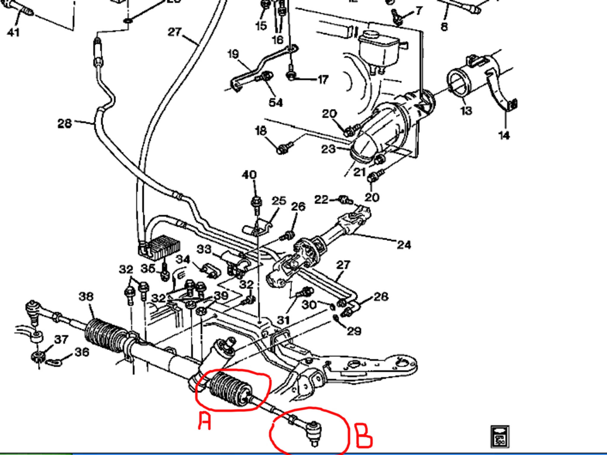

http://www.usa-auto.ru/search2.php?prod ... _page,_row
подскажите, как называются в этом каталоге (номера) запчастей, А- пыльник на рулевую рейку, В - наконечник рулевой тяги :unknown:

Дим, это оказывается так называются пыльники с рулевой рейки :unknown: , по твоему совету буду искать на Перова, те, что на картинке, обозначены "А".

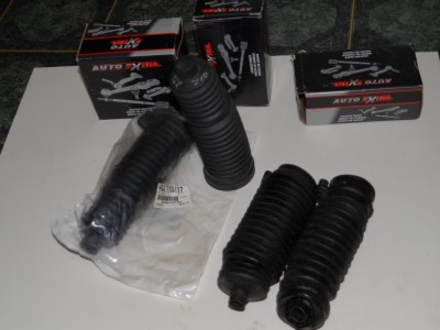

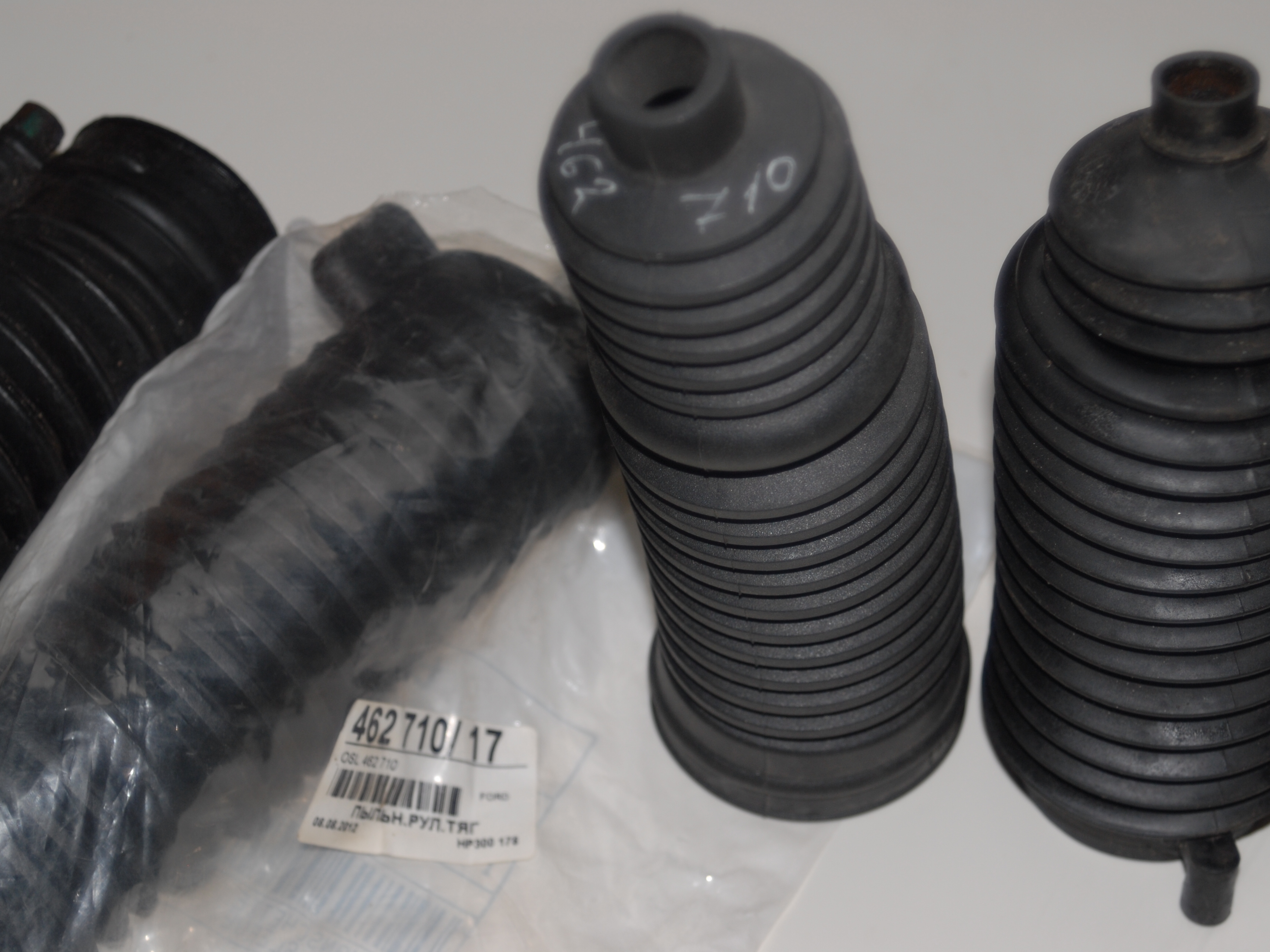

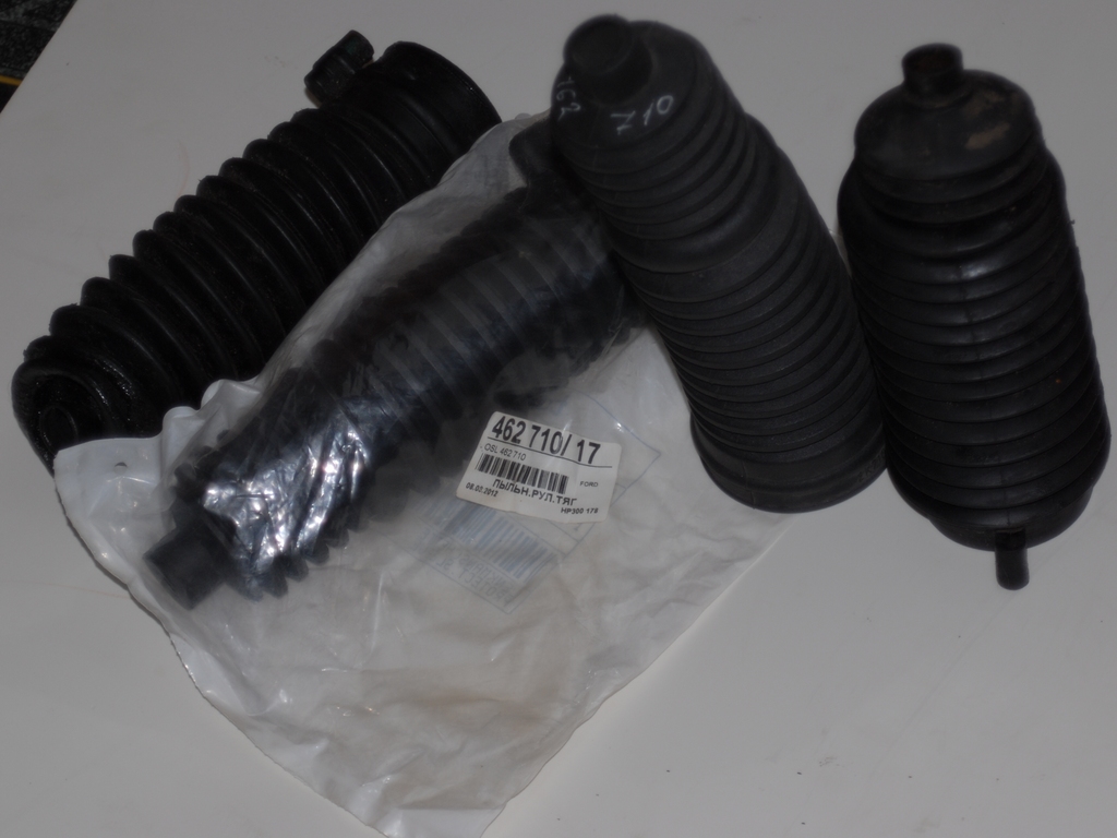

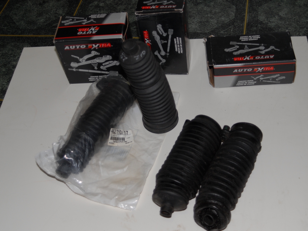

СообщениеДобавлено: 21 окт 2013, 20:35
Сегодня был на Перова. Как и говорил Дима фаербирд, пыльники рулевой подобрал. Подошли практически в ноль с какого то Форта, цена вопроса - 55грн. штука. Если кому нибудь пригодиться эта инфа, то на фото видно номера. Также приобретены шаровая и наконечники.
DSC_0968_hf.jpg [ 329.71 КБ | Просмотров: 3206 ]
DSC_0970_hf.jpg [ 2.72 МБ | Просмотров: 3206 ]
DSC_0972_hf.jpg [ 376.7 КБ | Просмотров: 3206 ]

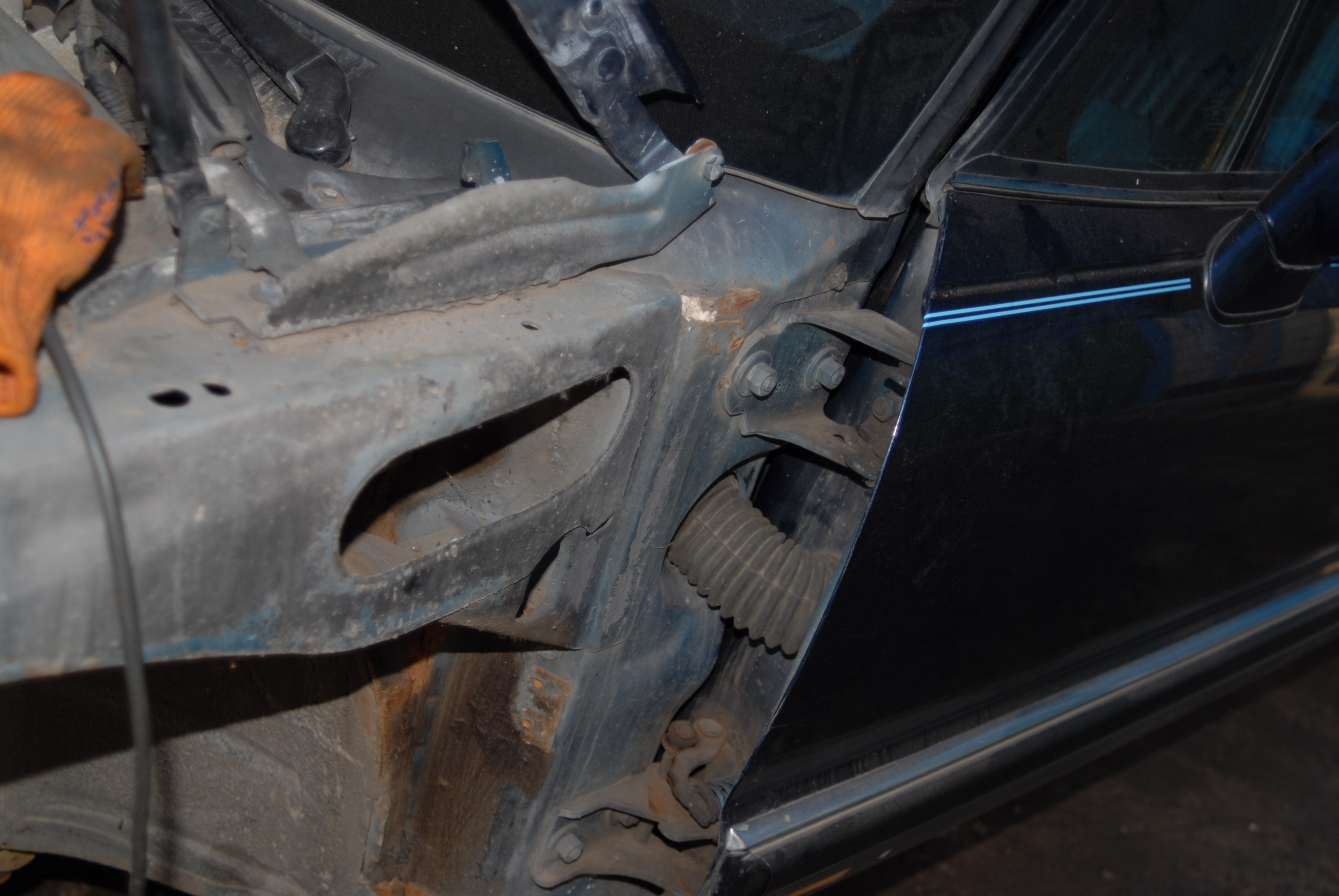

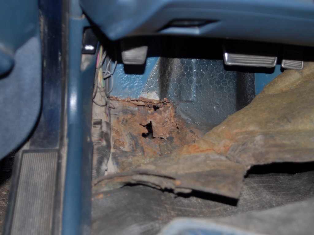

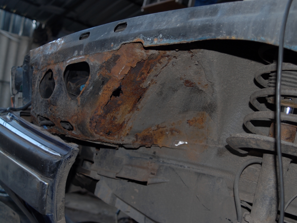

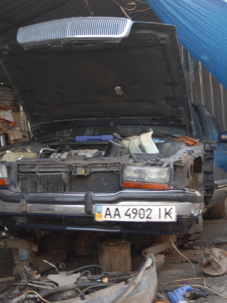

пакаж в каком состоянии ща машина...со всех сторон.... :popcorn
В страшном :facepalm Начали вырезать куски кузова, ржавая ЛЕВАЯ сторона! Вся беда в том, что долбанные "мастера"-криворучки поварили тачку газосваркой :facepalm при этом, ничем нормальным не обработав места сварки! плюс водоотводные каналы нарушены :facepalm
DSC_0893_hf.jpg [ 415.96 КБ | Просмотров: 3256 ]
DSC_0896_hf.jpg [ 429.59 КБ | Просмотров: 3256 ]
DSC_0899_hf.jpg [ 373.21 КБ | Просмотров: 3256 ]
СообщениеДобавлено: 22 окт 2013, 07:25
Больше фото будет :yes:
DSC_0898.JPG [ 2.91 МБ | Просмотров: 3256 ]
