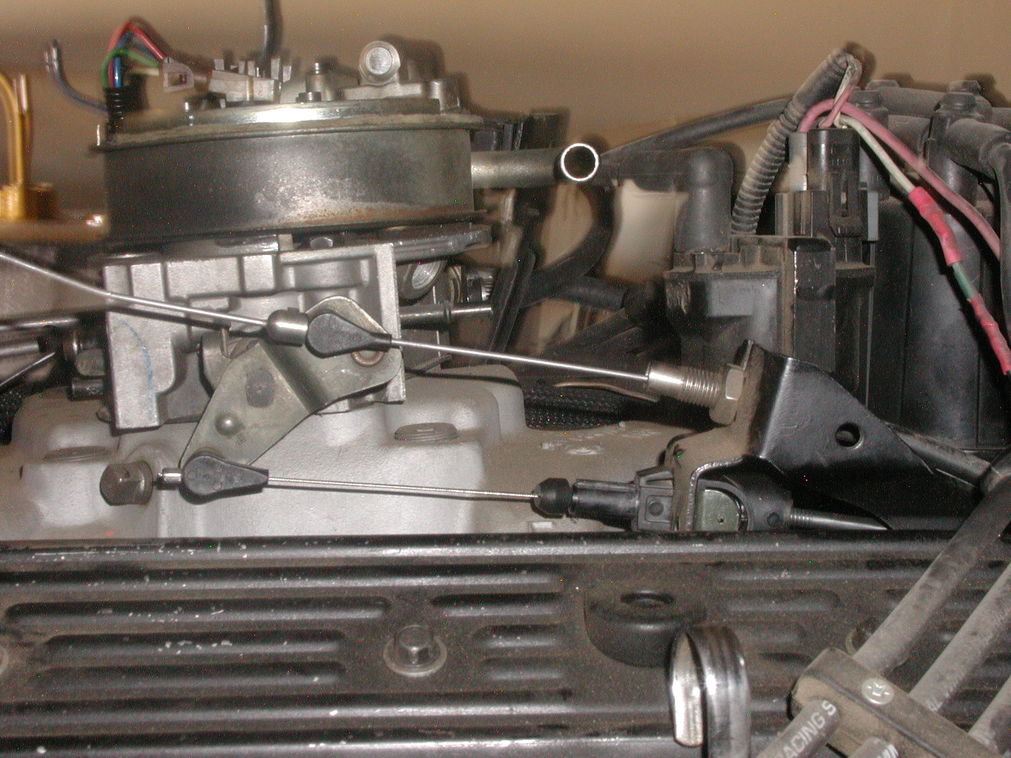

СообщениеДобавлено: 04 авг 2015, 21:36
отключи трос кикдауна вообще . посмотри что будет
 Заголовок сообщения: Re: Синий Chevrolet Caprice 1991 (Харьков)
СообщениеДобавлено: 04 авг 2015, 21:38
когда менял коммутатор снимал кронштейн тросиков, так кикдаун так прилично был подтянут :sorry:
СообщениеДобавлено: 04 авг 2015, 21:40
Сообщения: 1055
Авто: в поиске АА
Так может подрегулировать?
СообщениеДобавлено: 04 авг 2015, 21:43
на кронштейне тросиков регулировки кикдауна не было, может регулировка со стороны коробки? :unknown:
СообщениеДобавлено: 04 авг 2015, 21:45
нет регулировка со стороны модуля тби должна быть . нижний на фото
