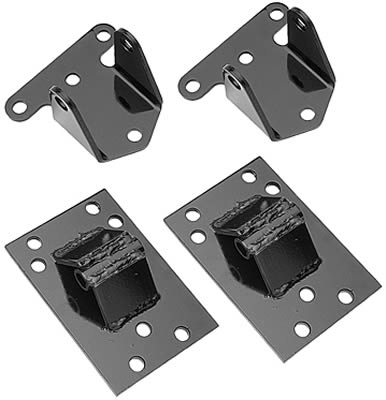

Нужны срочно кронштейны V8 мотора, которые к подушкам крепятся. Облазил весь e-bay - нет
Есть только на Саммите такой прикол универсальный
http://www.summitracing.com/parts/TRD-4 ... 5.0L%2f305

Брать?

что это за хуйня сварная, оно что намертво крепит мотор к балке и вся машина будет дребежать пока двери не отпадут? Где демпфирующая часть хоть какая то?

я тоже смотрю на эти кронштейны и офигеваю. но мне то нужна только верхняя часть, а внижней части можно оставить оригинальную подушку
