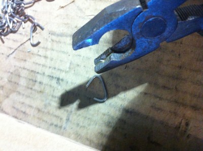

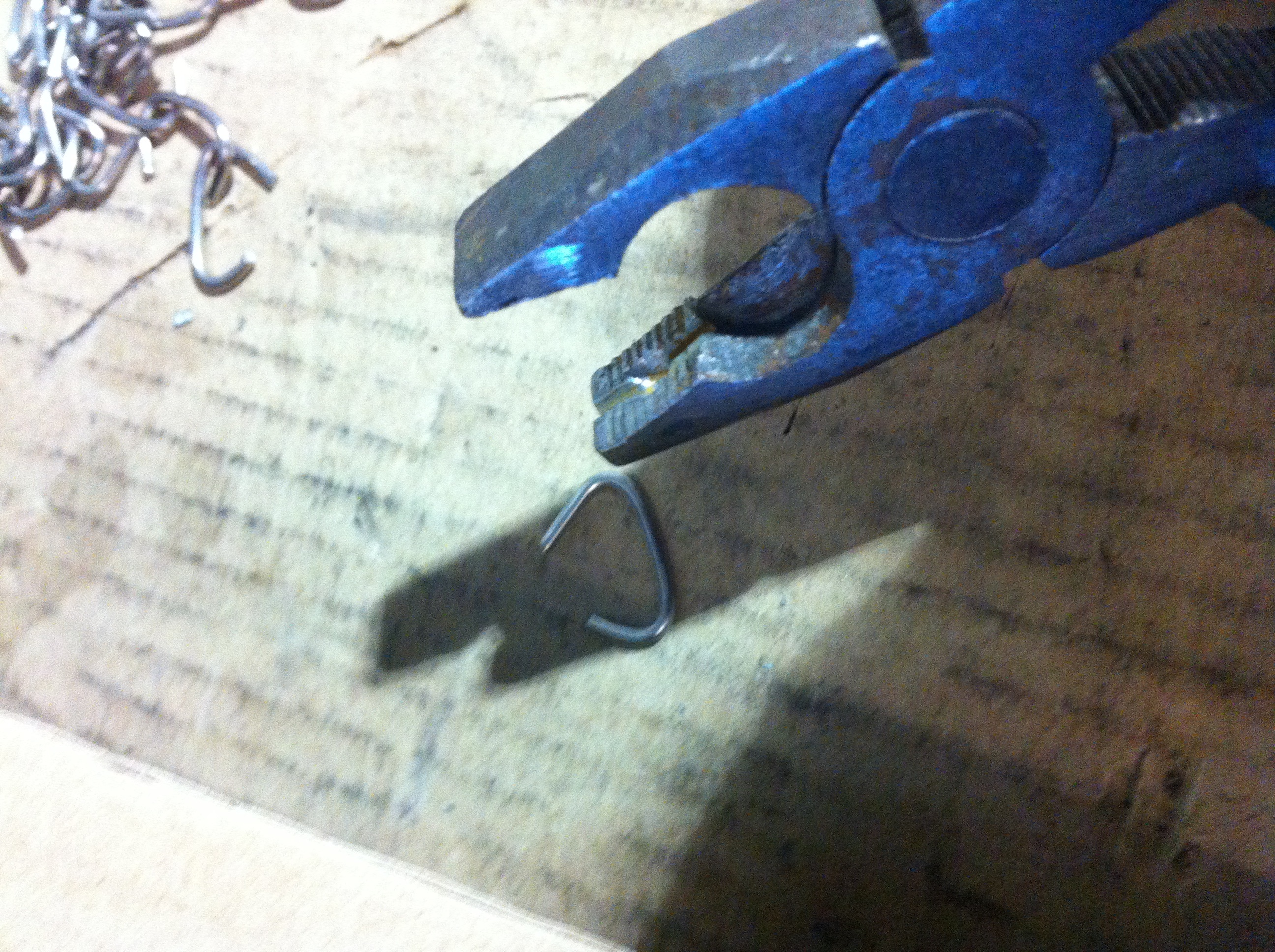

а зачем производитель ставит металл? я хотел с нержавеечки сделать колечки, а обжимку с плоскогубцев
 Заголовок сообщения: Re: Pontiac Grand Prix SE 3.1 1990
СообщениеДобавлено: 13 июн 2014, 13:18
А можна фото одного кліьця?
СообщениеДобавлено: 13 июн 2014, 13:42
ustanovka-obogreva-sidenij-na-chevrolet-(12).jpg [ 31.86 КБ | Просмотров: 3267 ]

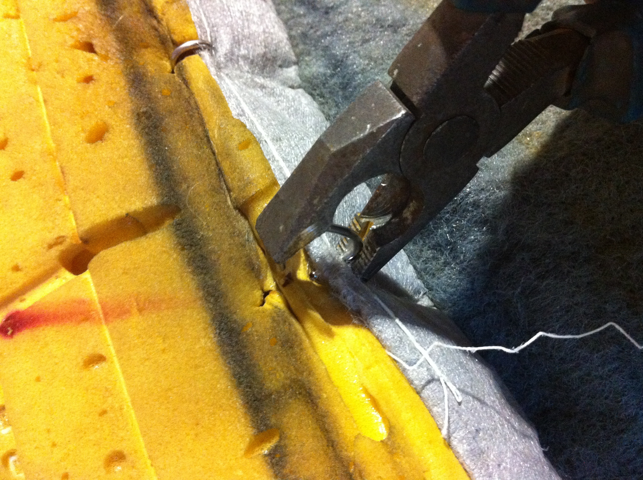

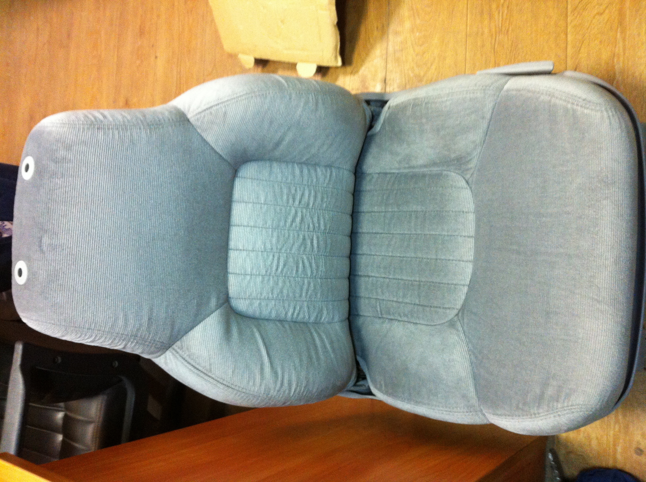

Эксперимент удался, первое сидение собрано. В одном месте слева, там где нагрузка когда выходишь из авто, поролон рассыпался, а пруток каркаса сломался сделал ремонт, вклеил на нейрит типа сплена, в эпицентре купил, каркас соединил прутком большего диаметра со сверление сквозным. Вставки каркасные бумажные заменил на прутики из нержи. Обжимкв изготовил из плоскогубцев, скобы из нерж прутка. Собрал за час, все красиво натянул, что новое теперь.
