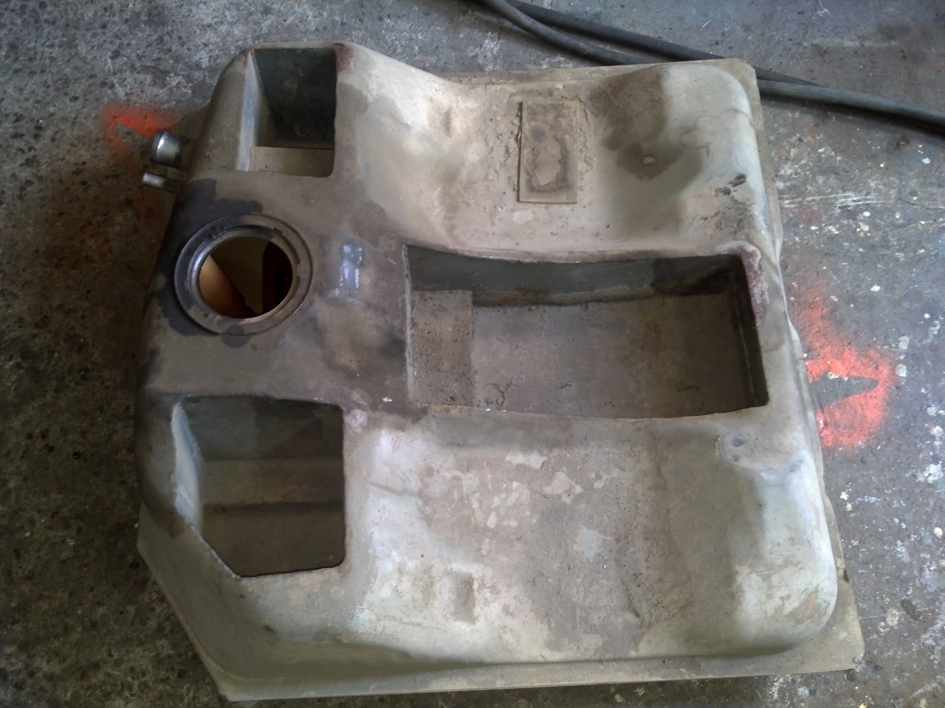

Такого я еще не встречал.. Ну именно в такой форме. Бывали конечно машины со следами от пуль,с нычками для пистолета,со следами от топора... Разные судьбы бывают у машин. Но такое увидел впервые.
Короче, так как работа мотора стабилизировалась ,решили добить остальное. Починили спидометр,была сгоревшая плата в приборке,решили и датчик топлива исправить. Он все время показывал полбака. Обычная проблема казалось бы. Поломка датчика в баке (до этого проверили что прибор и проводка к нему исправны).
Проблема то обычная,если только ваш бак бляха не переделан под перевозку контрабанды ! Я офигел. Датчик исправен,он поплавок тупо упирался в долбаную нишу. Минус 20л обьема бака. Крутяк? Позвонил Хаму,не спретензией а так просто уведомить. А он мне в ответ рассказал совершенно отличную отпрошлых рассказов историю о прошлом машины. Какой версии верить хз.
Бак купил другой. Вроде уже везде лазил,надеюсь подобных приколов больше не будет.

Ну вобще да. Гангстерский автомобиль.
