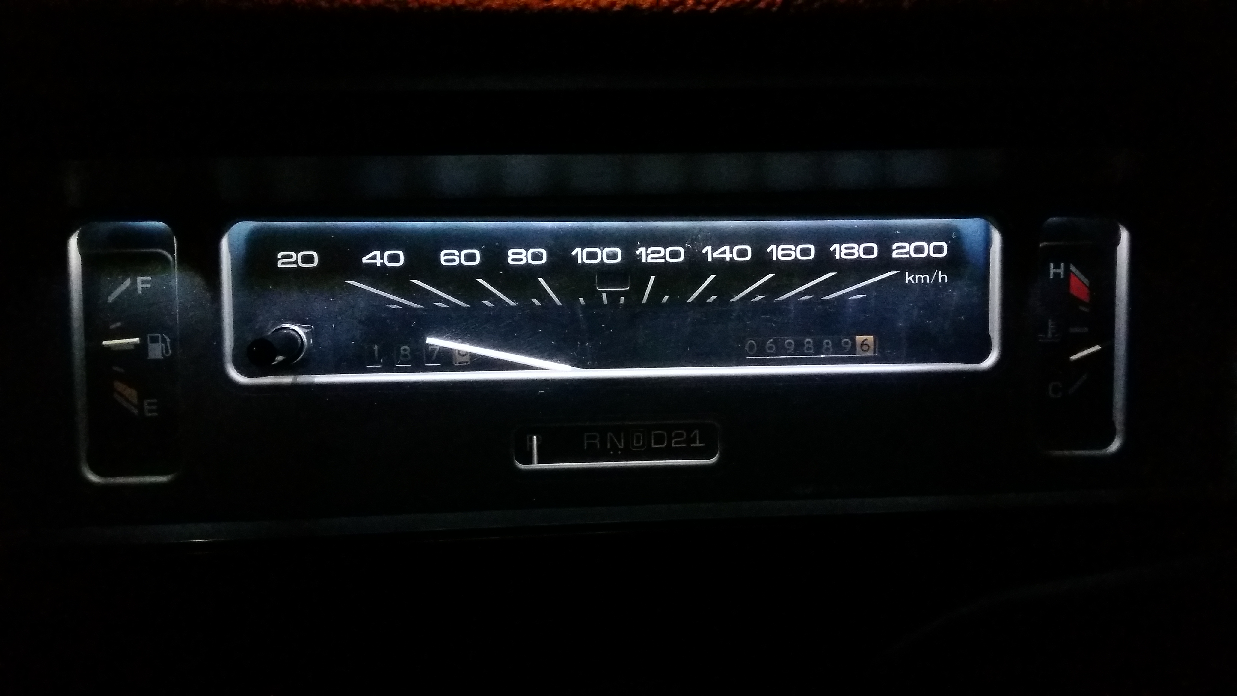

Так в родной подсветке же вообще ничего не видно-вплоть до того, что присветить телефоном скорость
Решил эту проблему с помощью ленты светодиодов.

RGB надо ленту, чтобы колер можно было синтезировать.. ;)

SEM 5588, оооооо!!! Это самый лучший вариант, честно
И не ядовито светит, и не на ощупь!
Какие-то есть моменты с установкой, которые вызвали у Вас вопросы? Или там все легко?
