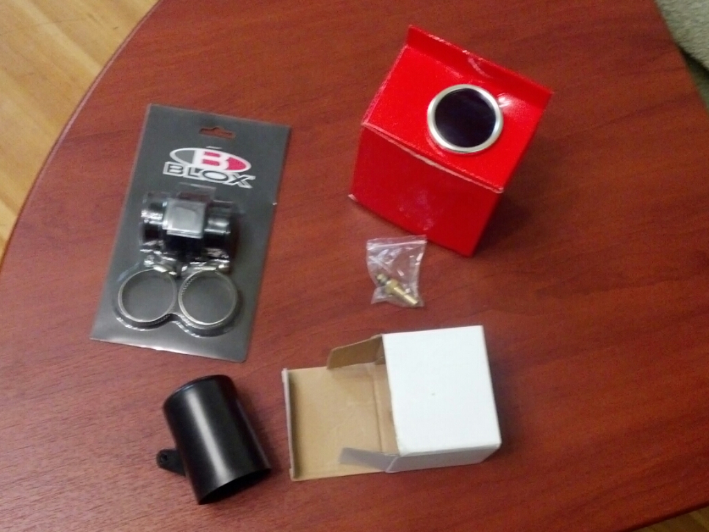

Приехал вот такой набор для контроля температуры двигателя. Все же стрелка надежнее лампы перегрева.
скока денег?
 Заголовок сообщения: Re: Сhevrolet Lumina,91
СообщениеДобавлено: 04 фев 2015, 12:58
Сообщения: 1934
скока денег?
Не помню точно.Что то около 70 баксов.
