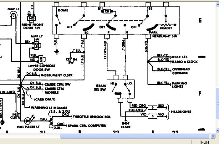

А расскажите пожалуйста как должен включаться дальний свет в караване 87 года? Габариты/ближний включается ручкой вращающейся слева, как на Уазе. Насколько я понимаю она еще яркость подсветки приборной панели регулирует, но у меня просто включает-выключает, неисправен наверное.
Ктото из предыдущих хозяев вывел дальний на тумблер установелнный снизу рулевой колонки, на оживленной трассе не сильно удобно. Хочу вернуть "как должно быть".

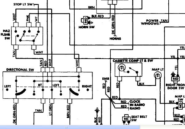

Спасибо! Там единственній файлик по машине єтого года, и более того я не пожлобился и купил бумажную версию за дурніе деньги. Там ничо особо полезного нет. Например проверка/замена реле аварийки - если не клацает то поменяйте. Я как проверить само реле аварийки, при том что у него всего два контакта - ни слова, а вдруг не реле, а причина в другом? Может напряжнения не хватает, может еще что? Кста аварийка тож у меня не работает - если включаю то и поворотники не работают. Ну с єтим я разберусь :)

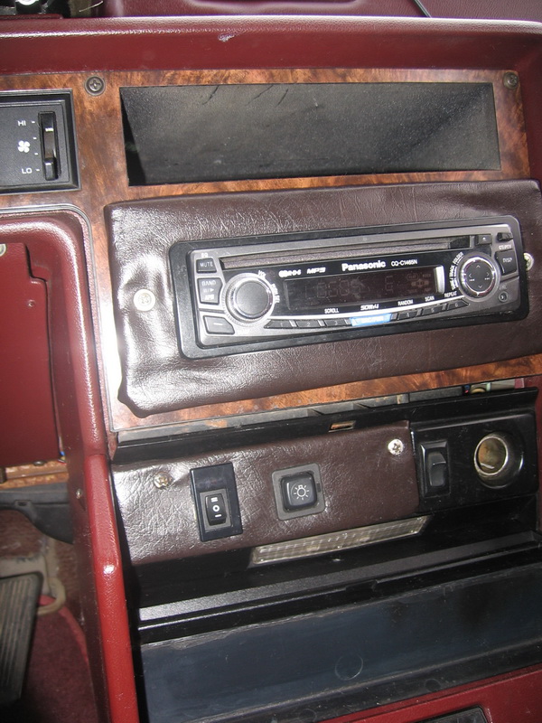

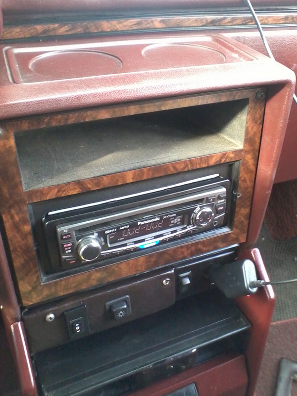

магнитола: как біло и как стало. Рамку использовал вот єту http://www.acvgmbh.de/shop3/product_inf ... 45-01.html
покупалась на базаре Перова
Комментарий к файлу: после установки рамки. Ищется, неспешно декоративная панель "под дерево" взамен покоцанной. Віглядівает алюминий шахті, с єтим разберкусь позже- либо глубині не хватает и магнитола упирается в жгут проводов, либо єто особенность Панасониковской конструкции
2012-06-02 17.53.31.jpg [ 178.94 КБ | Просмотров: 4883 ]
Комментарий к файлу: до переделки
IMG_7225.JPG [ 204.4 КБ | Просмотров: 4883 ]

Кусочек схемы переключателя...
65.JPG [ 61.96 КБ | Просмотров: 4877 ]

Аварийка с переключателем...
67.JPG [ 50.64 КБ | Просмотров: 4872 ]
Спасибо! Зачитался :)
