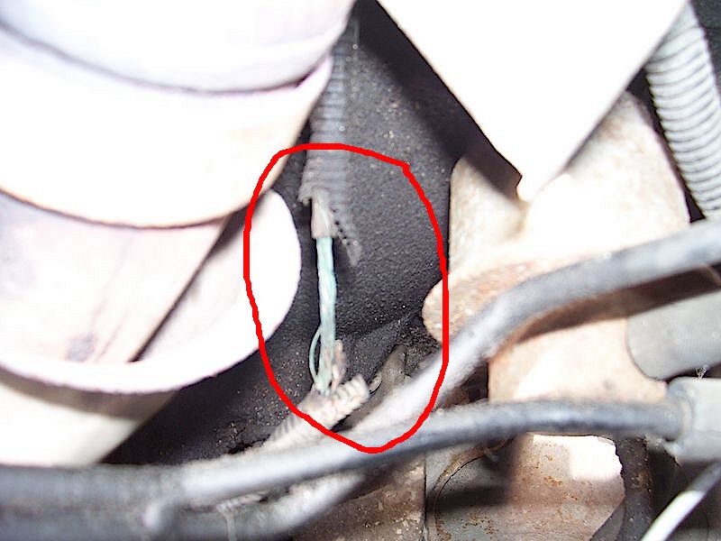

Опять не завелась :facepalm
таки эллектрик приехал, и где-то там, в глубине души :girl_angel: таки была обнаружена одна, такая маленькая хуйня :facepalm как оплавленный плюсовый провод, который шел на втягивающее :facepalm А я уже думал, больше девок не фотографировать :facepalmслава тебе :girl_angel:
100_5775_hf_hf.jpg [ 72.09 КБ | Просмотров: 4447 ]

хорошо , что не загорелся - эта цепь не защищена предохранителем. Если долго пробовал , то готовь контактную группу. А вааще - такие штуки шифтер вытворяет. Однако учитывая , что он у тебя "девственный" - то ему уже давно пора бы.
