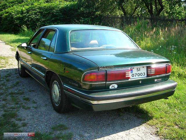

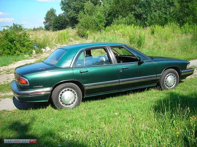

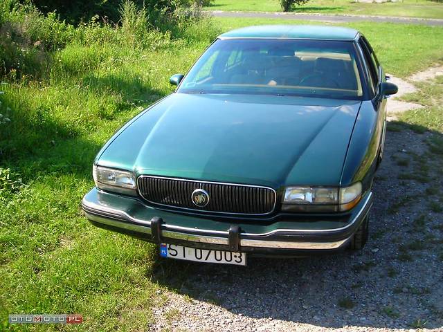

Что это за Буик: http://auto.ria.ua/autointer_buick_1822072.html
На Парк Авенью как-то похож

ЛеСабре слышал,знать не знаю
Мабуть менее кошерная модель неж Авеню

Ля себр - тоже самое что и парк авеню , только с короткой жопой. В Киеве - всего одна машина, и то - давно не ездиит - под судом по наследству, стоит уже более 7 лет. Родственнички никак не договорятся, номера сданы в ГАИ, ездить нельзя.
