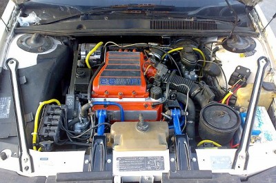

Пока смотрел аккум, заметил, что слетела фишка с датчика холостого хода.... Одел обратно.... Ничего не поменялось. Странно....комп не ругался. Он его опрашивает?
Комментарий к файлу: Вот моё подкапотное....
