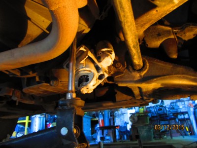

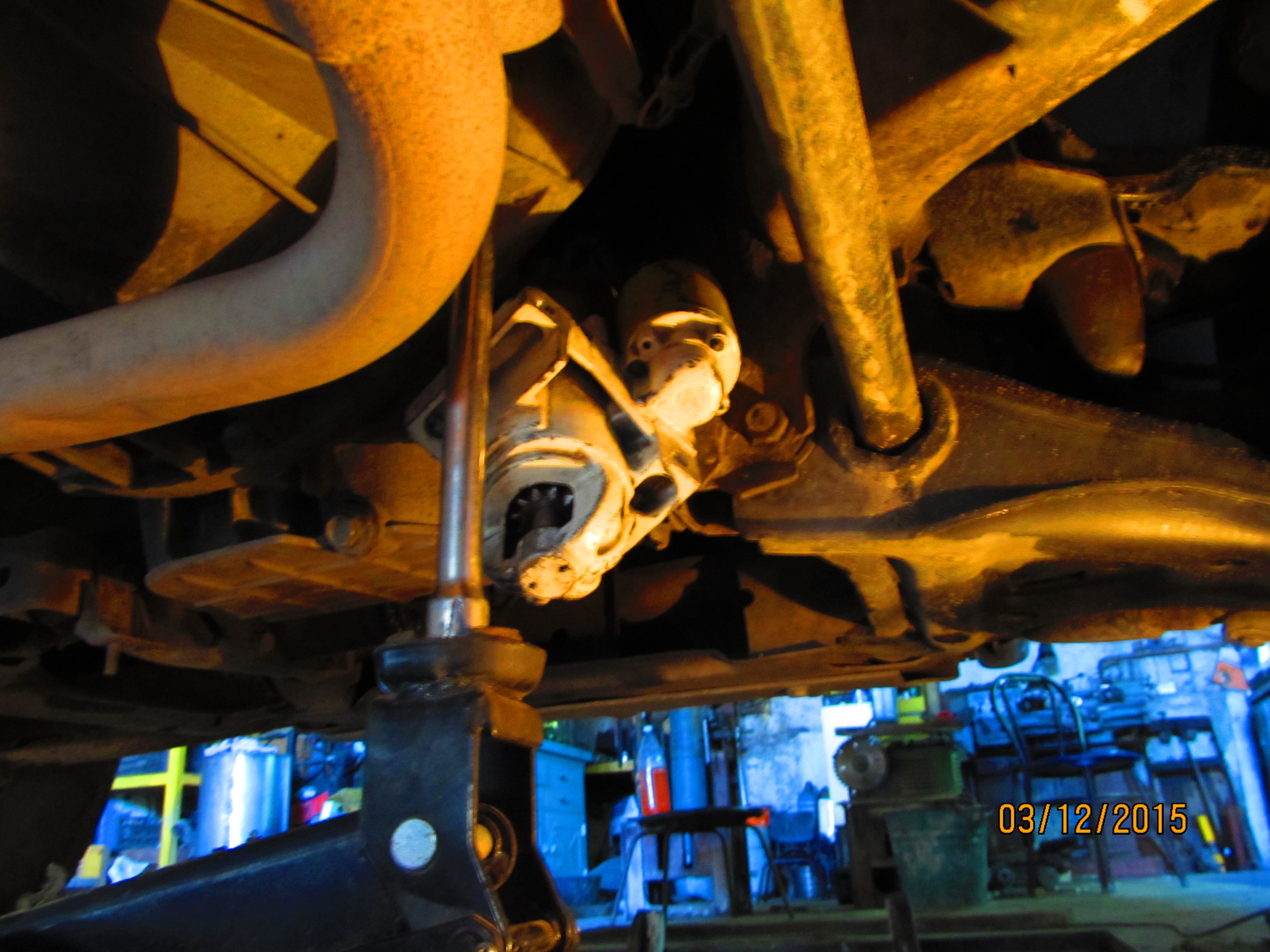

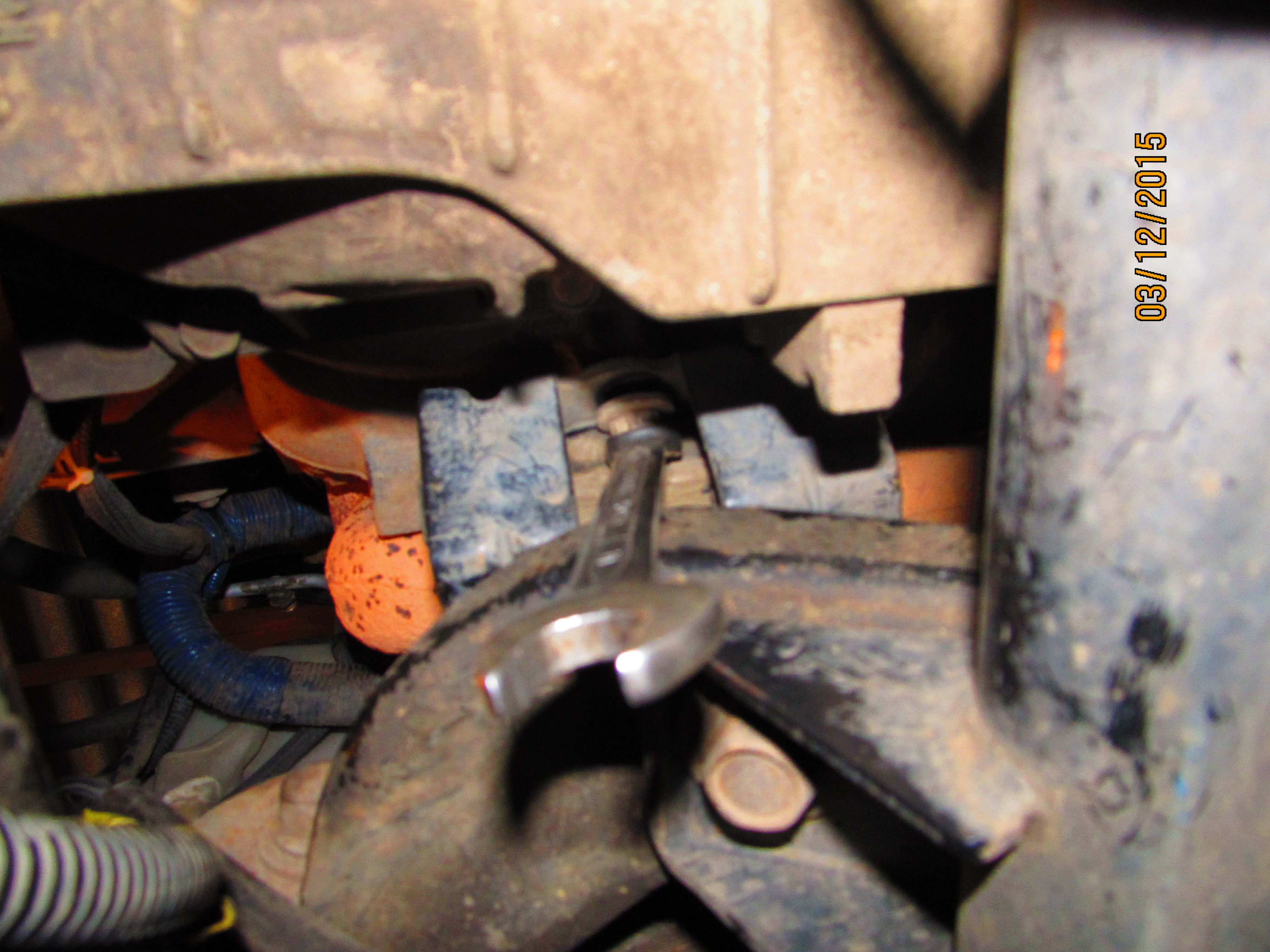

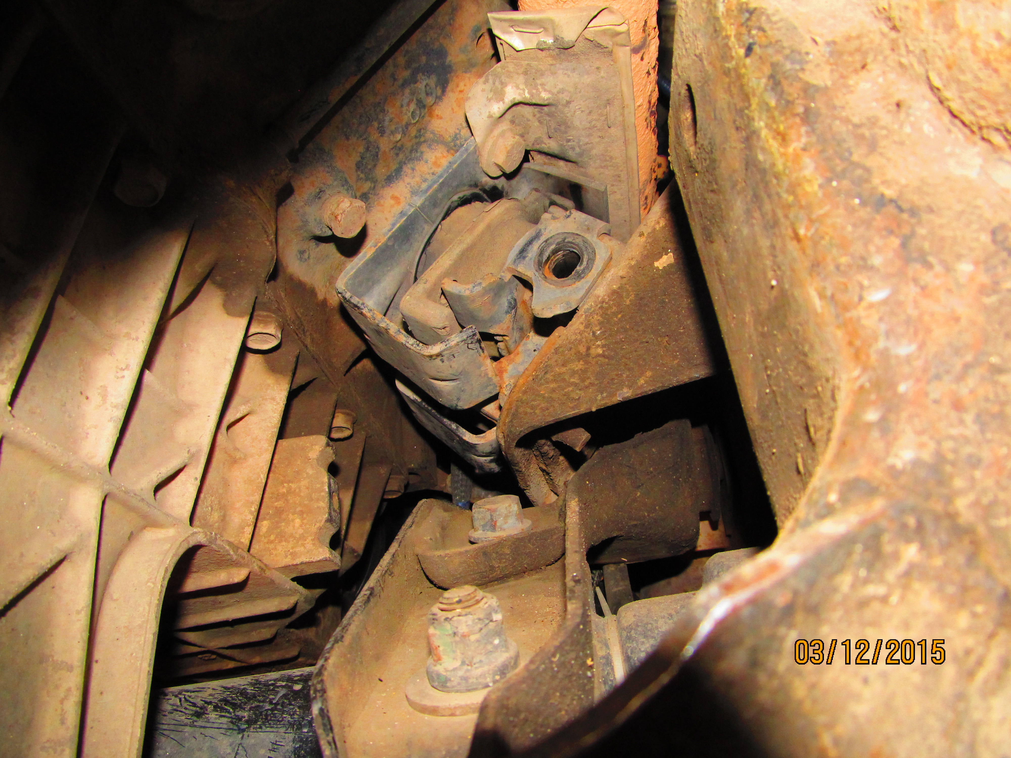

Заменил подушки двигателя как обещал выкладываю отчётик.
С правой стороны для этого нужно было снять стартер , аккумулятор и поддомкратить двигатель под картер . Снять старую подушку легче так как она уже разорвана и вылазит по частям. Самый сложный нижний болт крепления подушки к мотору, очень неудобно. Новая подушка сначала прикручивается нижним болтом к двигателю, а затем проворачивая её вставляется кронштейн крепления её к площадке рамы, неудобно но все получилось.
Комментарий к файлу: поддомкрачиваем двигатель и снимаем стартер.

Комментарий к файлу: откручиваем болт крепления подушки
IMG_5185.JPG [ 2.72 МБ | Просмотров: 7340 ]
Комментарий к файлу: самый "неудобный" болт.
IMG_5187.JPG [ 2.12 МБ | Просмотров: 7340 ]

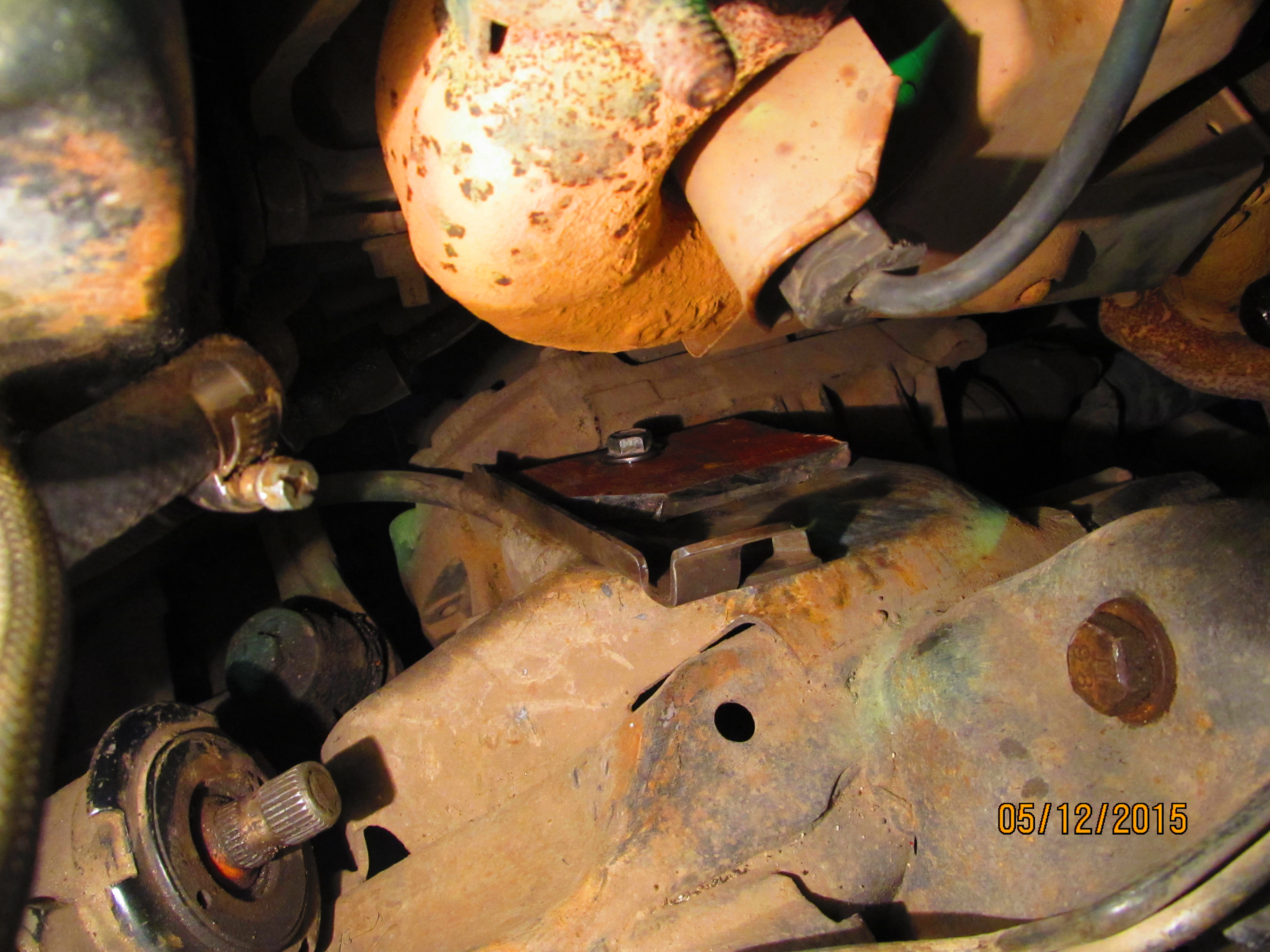

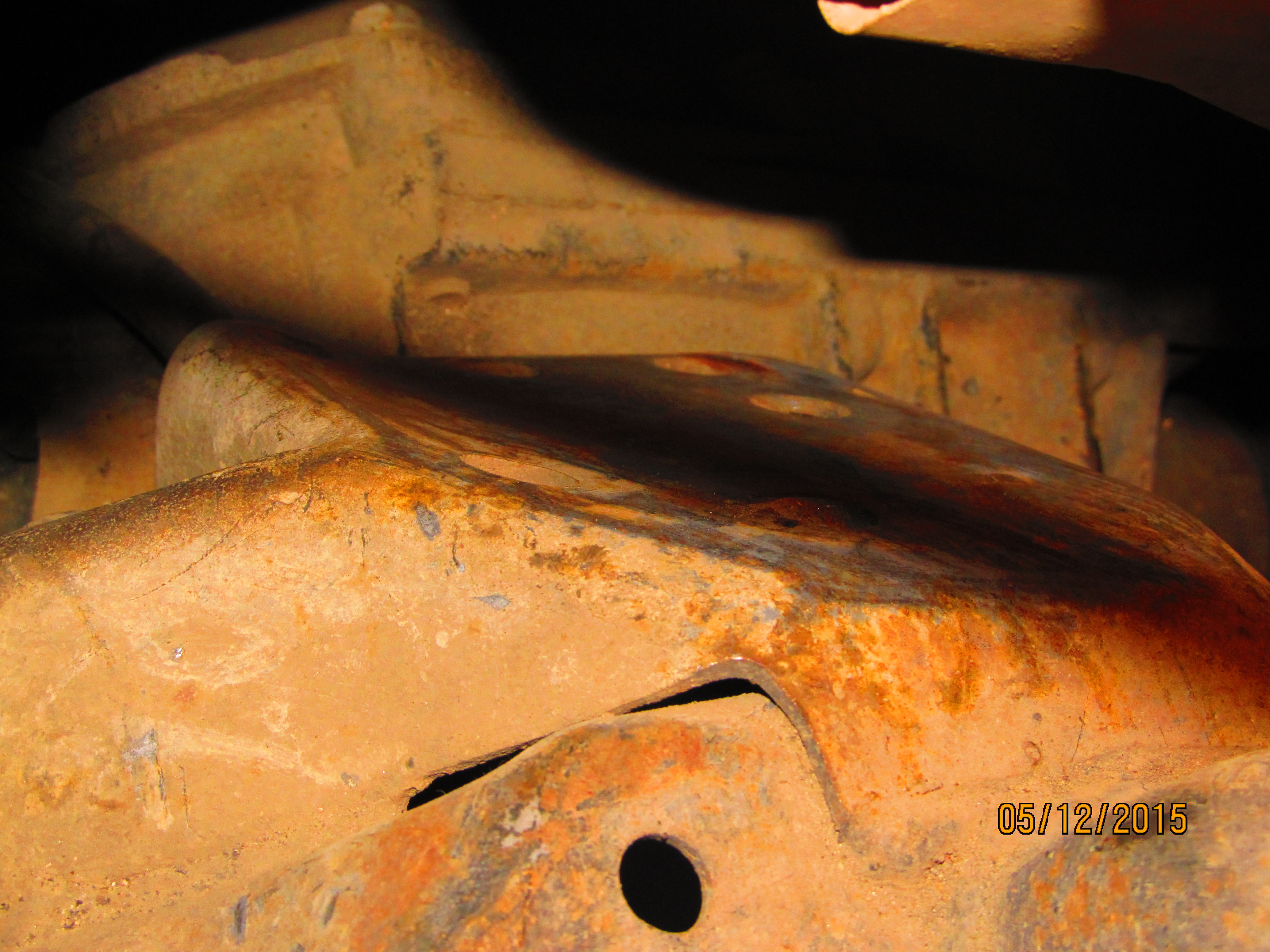

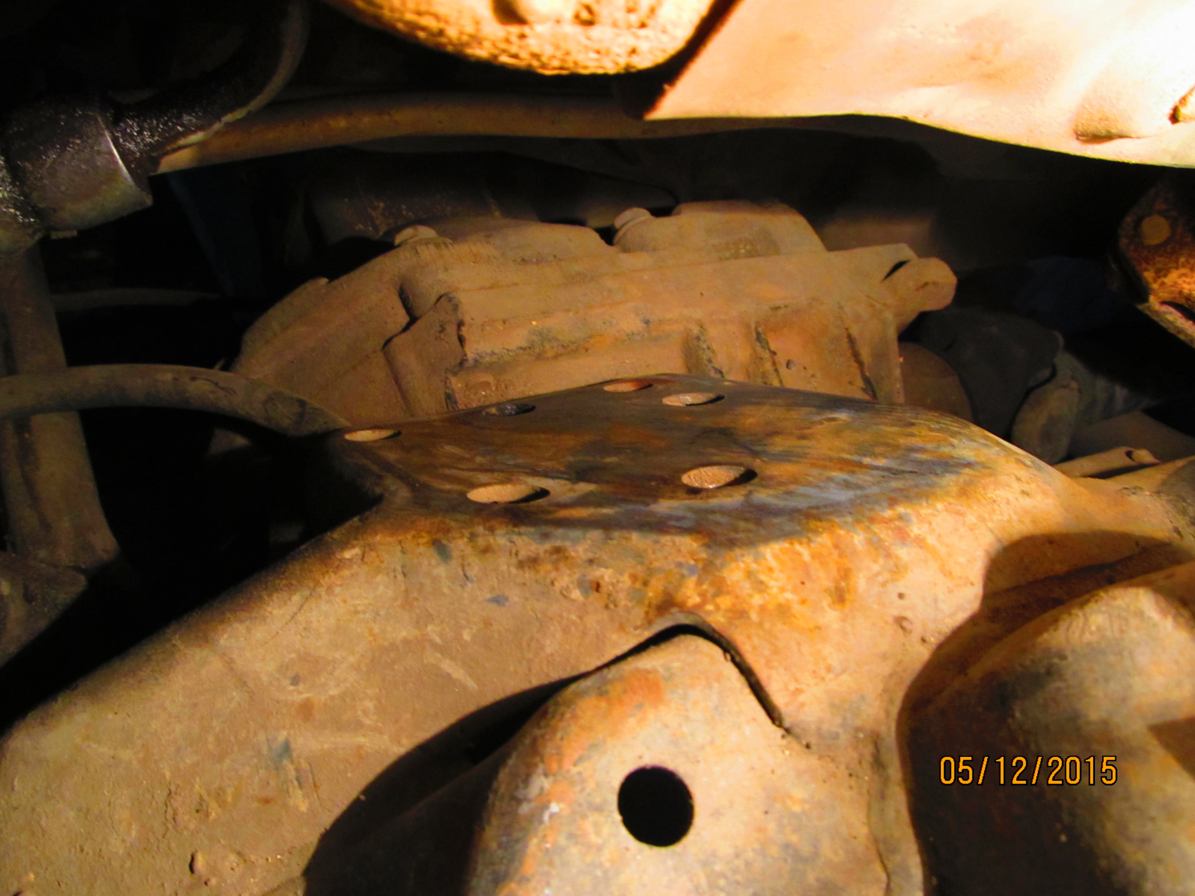

На следующий день занялся заменой левой подушки. Для этого достаточно было снять корпус воздушного фильтра в сборе, воздуховод к дроссельной заслонке, вал с рулевого редуктора и левое колесо. Открутил болты вынул подушку. До этого видел, что площадка рамы где крепится подушка деформирован (друг который помогал мне в приобретении машины рассказывал, что ею с буксира однажды заводили гусеничный трактор, наверно это последствия буксировки). При помощи стальной пластины толщиной 8 мм с просверленным отверстием и болтом вкрученным в штатное отверстие возвращаю ей первоначальную форму. Чтобы облегчить монтаж выпрямляю загнутые части крепления подушки, чтобы в них прошла пластина крепления в площадке. Дальше "вслепую" прикручиваю нижний болт подушки к двигателю (делается снизу)и два верхних. Вставляю переходную пластину между подушкой и рамой и прикручиваю два нижних болта( тоже в слепую) левый с ямы, правый с под арки колеса, верхний без проблем с моторного отсека.
На монтаж в общем ушло часов десять, делал первый раз технологию нужно было обдумывать. Делалось всё обычным инструментом.
Вроде всё.
Комментарий к файлу: деформированная площадка рамы
IMG_5194.JPG [ 2.58 МБ | Просмотров: 7335 ]
Комментарий к файлу: ровняем путем вытяжки
IMG_5197.JPG [ 2.4 МБ | Просмотров: 7335 ]
Комментарий к файлу: Промежуточный результат, после очередной затяжки все стало ровно.
IMG_5198.JPG [ 2.08 МБ | Просмотров: 7335 ]
