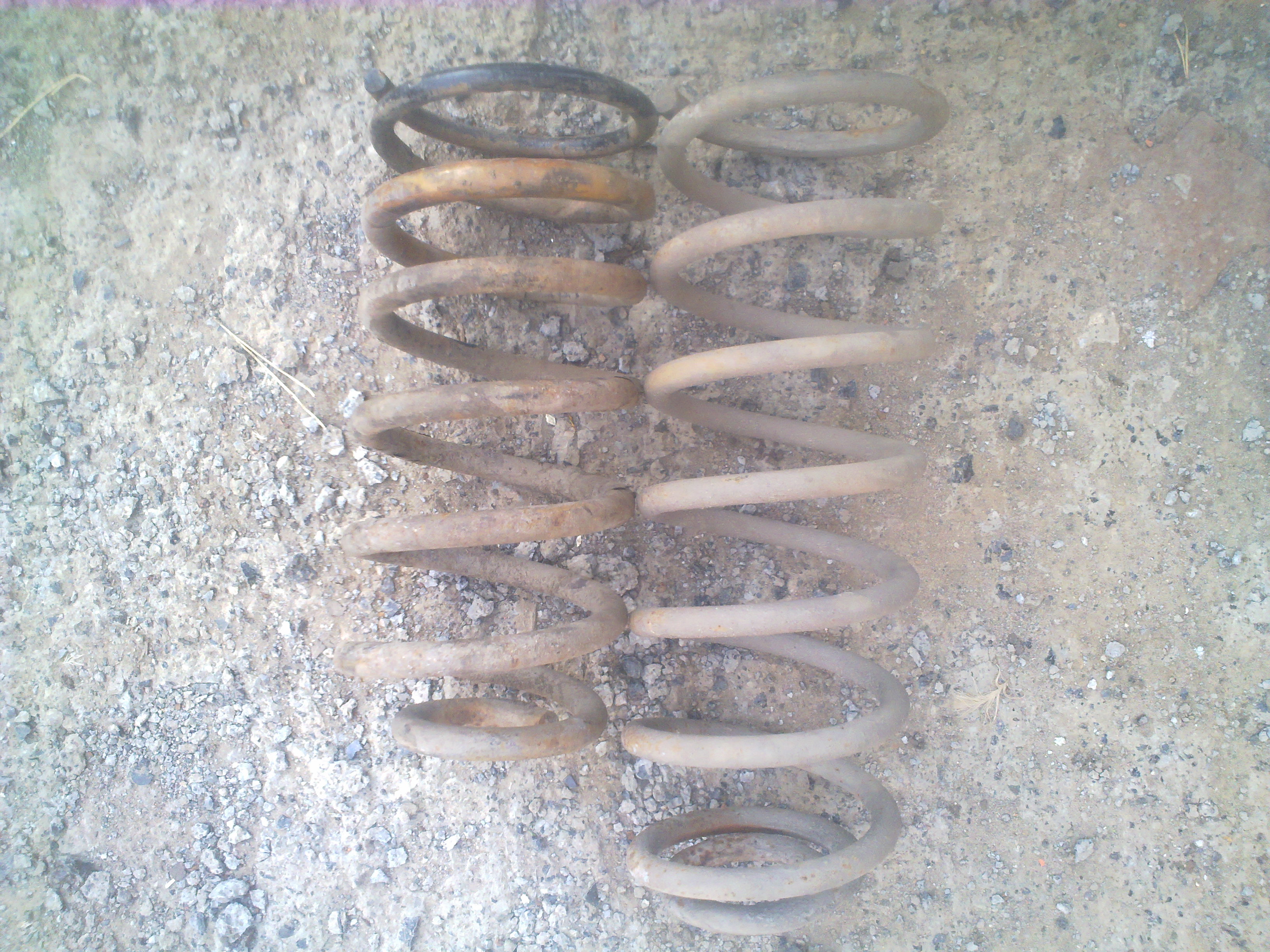

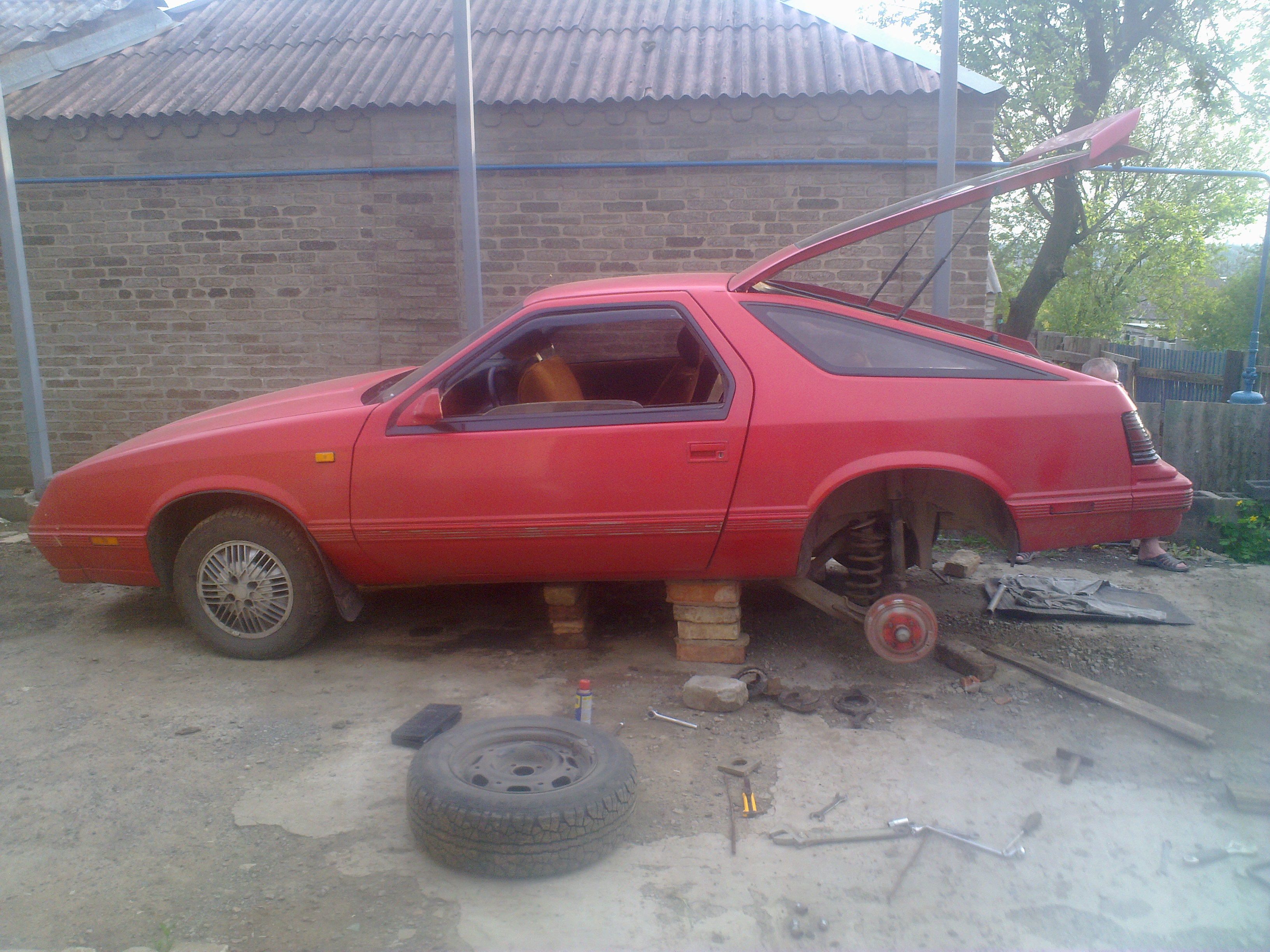

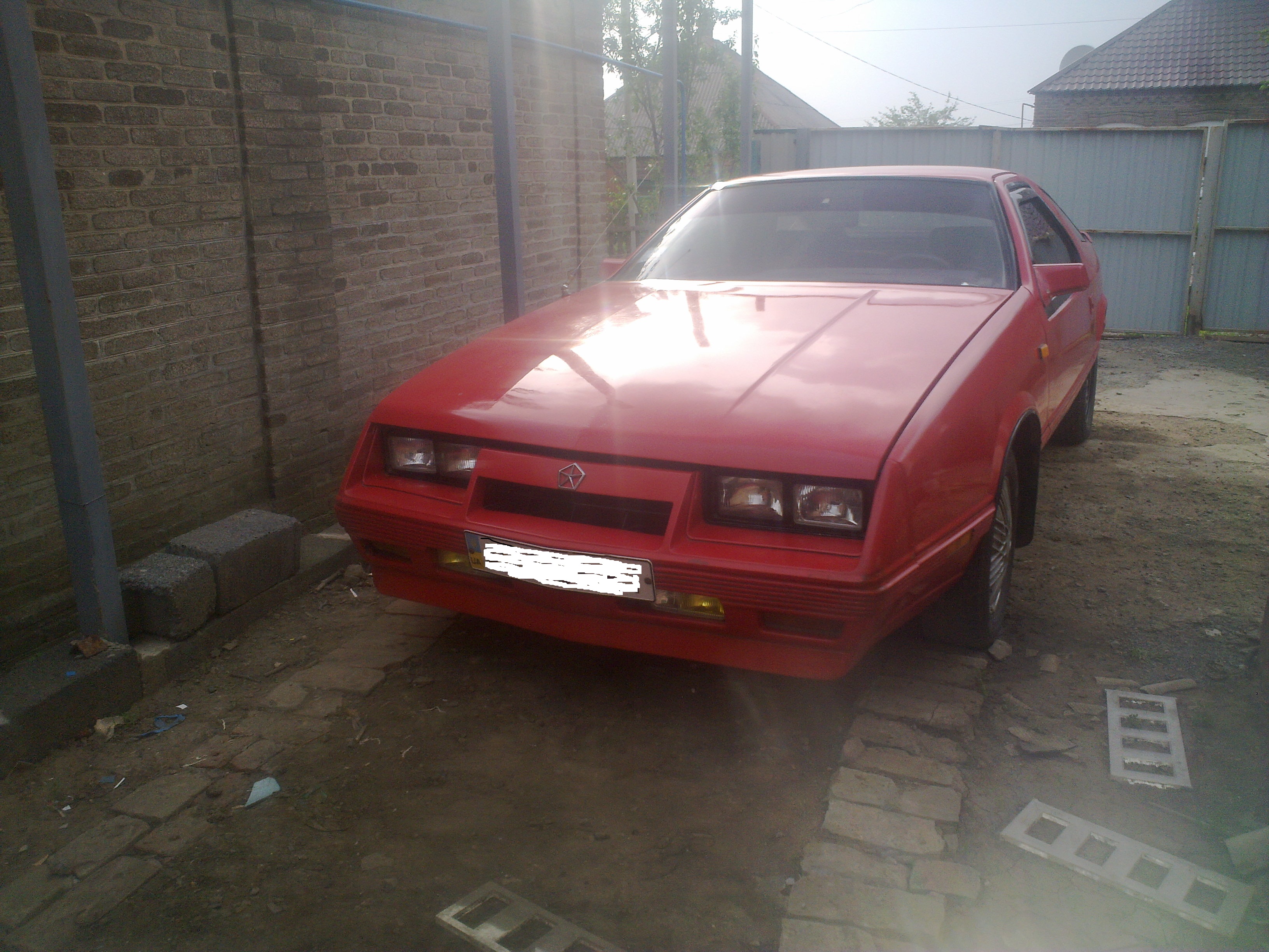

Поменял пружины задние. Слишком они мягкие, стоит кому то сзади сесть или немного загрузить, все машина садится настолько, что на небольших кочках балка ударяется об отбойник. Поставил пружины с таунуса (остались от бывшей машины). Хоть они и короче, но жестче и толщина прутка больше — 14,5мм против 12 мм. Из-за того, что они короче решил поставить резиновые проставки из конвейерной ленты. В результате высота машины не изменилась, но стала на порядок жестче.

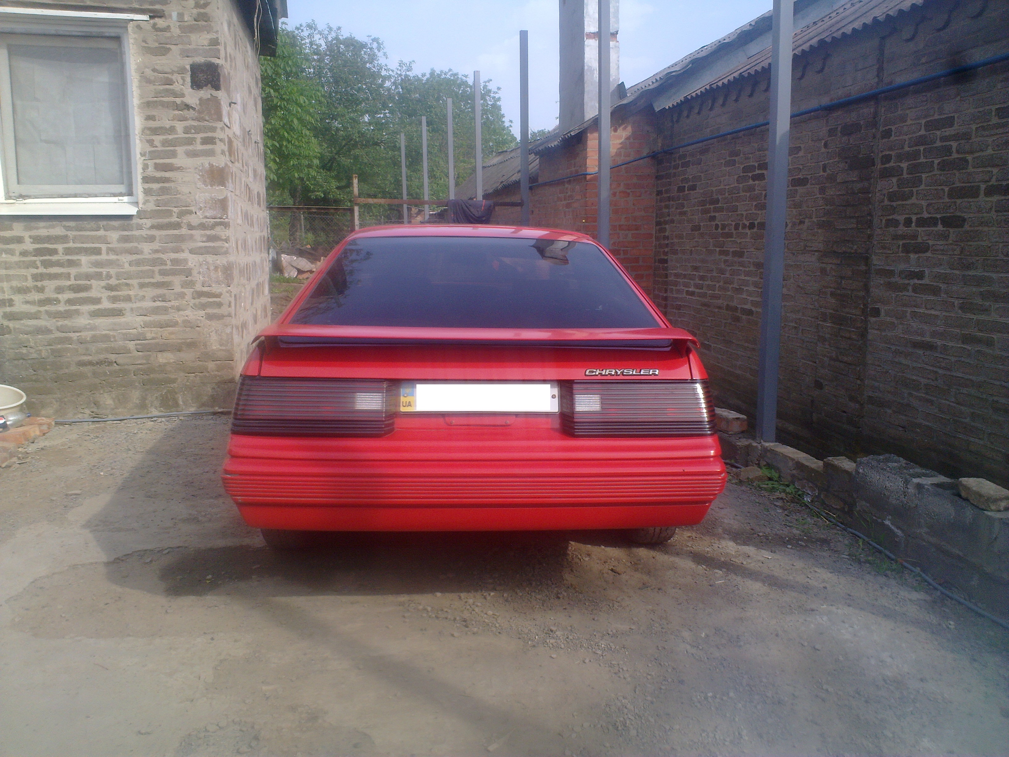

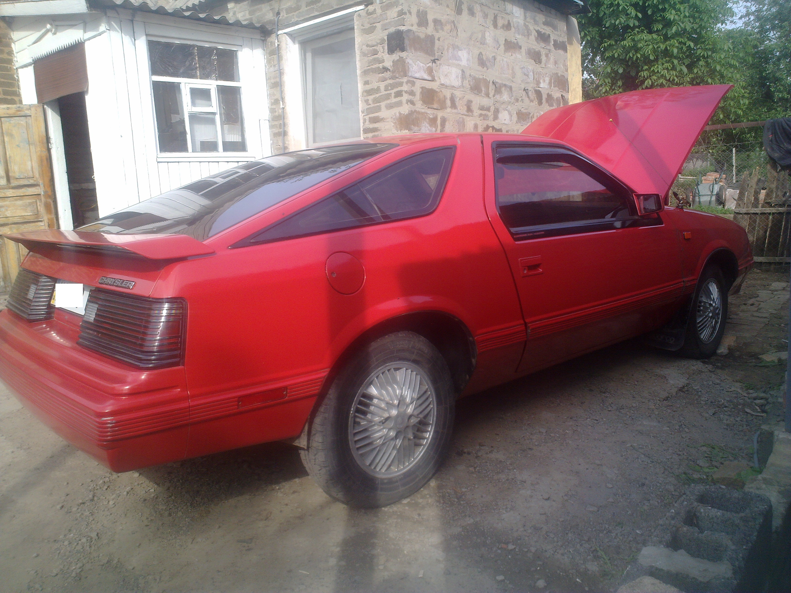

Еще сегодня отполировал кузов. Давно собирался этим заняться, и вот наконец то сделал.

а применить пружину системы ВАЗ ?
 Заголовок сообщения: Re: Chrysler Laser
СообщениеДобавлено: 19 май 2014, 22:22
maxvincent писал(а):
Поменял пружины задние.....
кирпичи нельзя использовать в качестве подставок под авто...
для бережного отношения к инструменту, его желательно раскладывать на картонке или фанерке...
Можно и их поставить,но применил то что было. В принципе что хотел, то и получил
