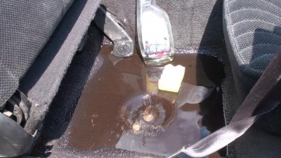

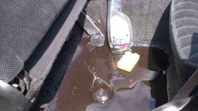

Приехал я вчера вечером, а ночью пошел капитальный ливень. И, проснувшись в 13 часов утра, увидел пренеприятнейший сюрприз — бассейн для резиновой уточки за водительским креслом.
Трагедия в шекспировском духе. Мочалка говорит "Кря!" за отсутствующего резинового утёнка, бутылка принимает ванну, монеты тупо тонут.
На фото кажется не очень много, но Karcher'овским пылесосом оттуда и с остального ковра высосало 6 литров жижи. Уточки не было, поэтому пришлось купать мочалку и бутылку для фото. Глубина сантиметра 4. Поскольку с какой стороны браться за исправление этой катастрофической проблемы — пока неясно, решили отложить демонтаж уплотнителей, прочистку стоков, выставление стекол и прочие танцы с бубном на следующий раз и всё же следовать запланированному сценарию.

добавлю немного драматизма к посту о бассейне для уточек в заднем "легруме", а то на предидущих фото не совсем понятен масштаб.
firepool2.jpg [ 96.76 КБ | Просмотров: 3417 ]
Комментарий к файлу: Альт бросает монетки (чтобы вернуться и выставить крышу)
