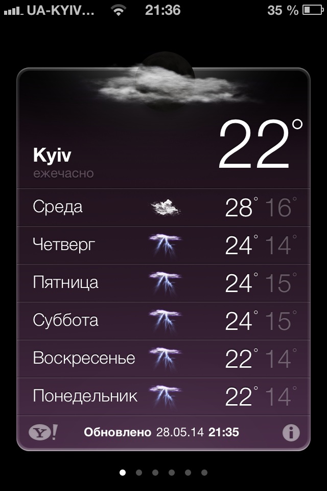

Войлок в кизду выкидывай и закатай норм шумкой . на мойку под своим чутким руководством . но надо солце хорошее а ближ 3 дня вроде переменная облачность . если долго сохнуть будет то опять будет вонять

Мда, таки не посушу нормально, ну ниче, подождем

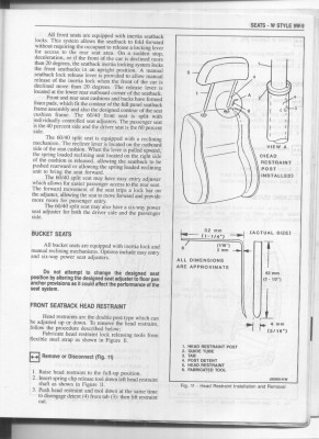

погугли в картинках Headrest Removal Tool
бляшку согни из латуни. я так снимал , сейчас дам чертеж из мануала.
Headrest Removal Tool.JPG [ 315.86 КБ | Просмотров: 3011 ]

у меня нету такого пазика в пластмасовой заглушке

согни такую штуку и сунь вдоль стержня вниз. там всередине защелка(усик).
защелка должна быть, иначе бы снималось легко.
http://www.gmforum.com/1992-1999-91/hea ... al-223038/

ок, спасибо Ростик
