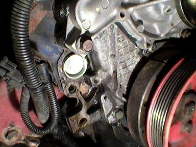

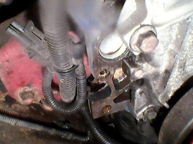

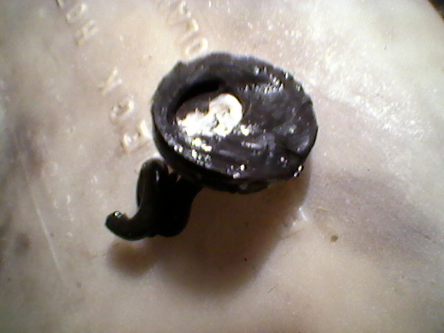

Устранил эпопею с течью антифриза на СТО у Ростика Vision. сх..ярил на это дело около 1.5K гривен. 2 раза переделывали, антифриза кучу просрал, напрасно надоумил механиков крышку ГРМ снимать :facepalm , можно было новую помпу и прокладки не покупать.
А на самом деле нужно было всего лишь скинуть ремень и поставить такую родную пробочку
пробка.jpg [ 32.53 КБ | Просмотров: 3451 ]
пробканаместе.jpg [ 24.78 КБ | Просмотров: 3451 ]
Вот такая колхозная Димина (или хз чья) поебень ебала мне мозг год. Она стояла поверх сгнившей пробки
поебень.jpg [ 126.71 КБ | Просмотров: 3451 ]

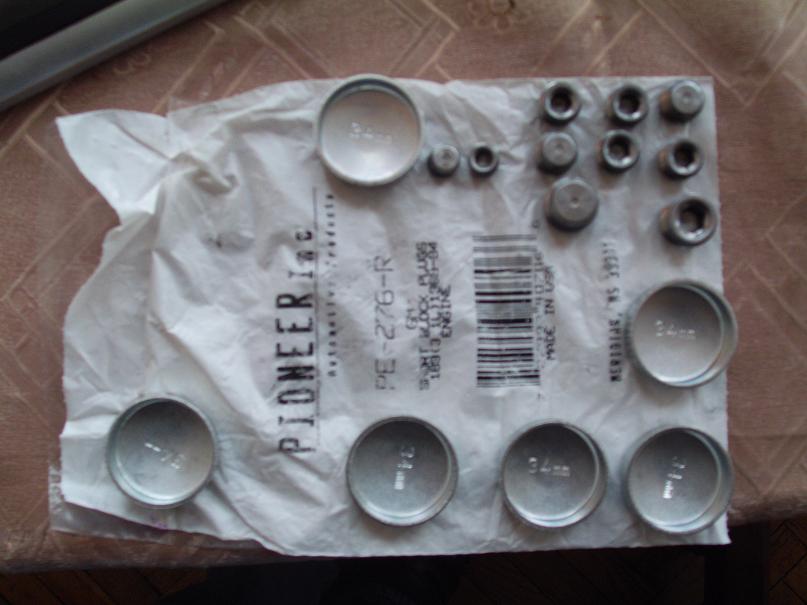

вот такой набор обходится 10$ и 10$ доставка
freeze.JPG [ 57.97 КБ | Просмотров: 3451 ]
была использована только одна

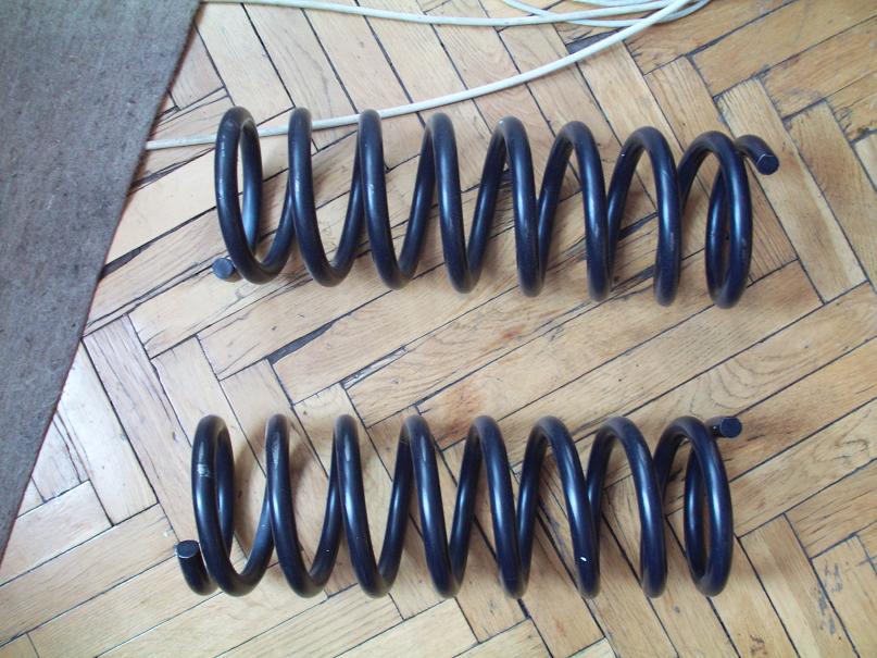

Набрал себе запчастей, буду ставить
Новые передние пружины от 5.7 (задние новые уже стоят). На этом моторе чуть подымут морду + подойдут для моего 5.0 который в проэкте
coil.JPG [ 100.51 КБ | Просмотров: 3451 ]

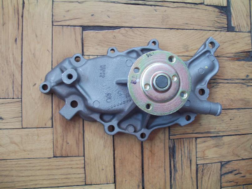

помпа, уже поставил
pompa.JPG [ 78.63 КБ | Просмотров: 3451 ]

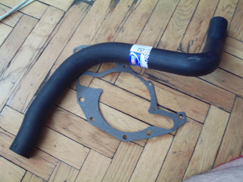

патрубок Good year, тоже стоит
goodyear.JPG [ 73.1 КБ | Просмотров: 3451 ]

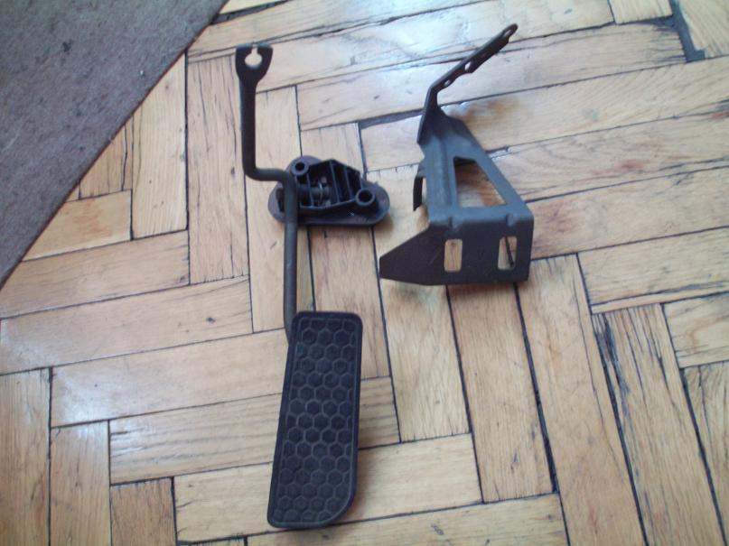

Родная педалька газа. У меня стояла другой формы Custom фирмы Lokar, но я понял что лучше оригинала ничо нет. Верну как было с завода
gas.JPG [ 72.84 КБ | Просмотров: 3451 ]

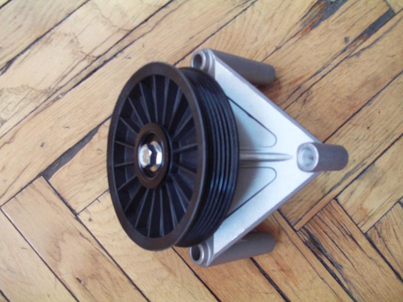

Ролик для удаления компрессора кондишена. Универсальный для V6 и V8. С ним нет уебищной дыры после удаления компрессора.
Спасибо Игорю SuperBee за предоставление остальных про..баных мной кронштейнов
acdel.JPG [ 71.88 КБ | Просмотров: 3451 ]

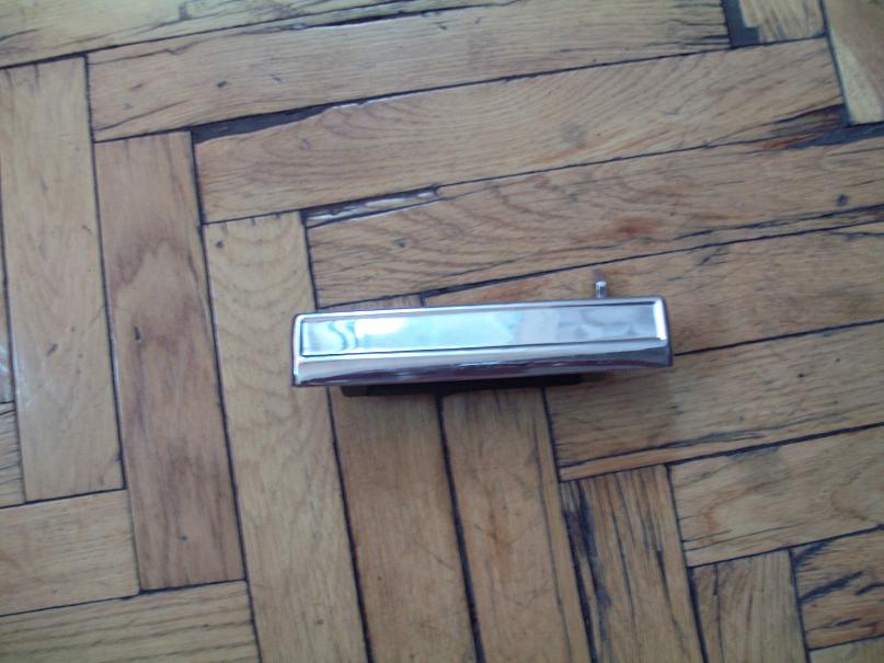

Хромированая ручка двери. Моя сломалась
ru4ka.JPG [ 66.41 КБ | Просмотров: 3451 ]

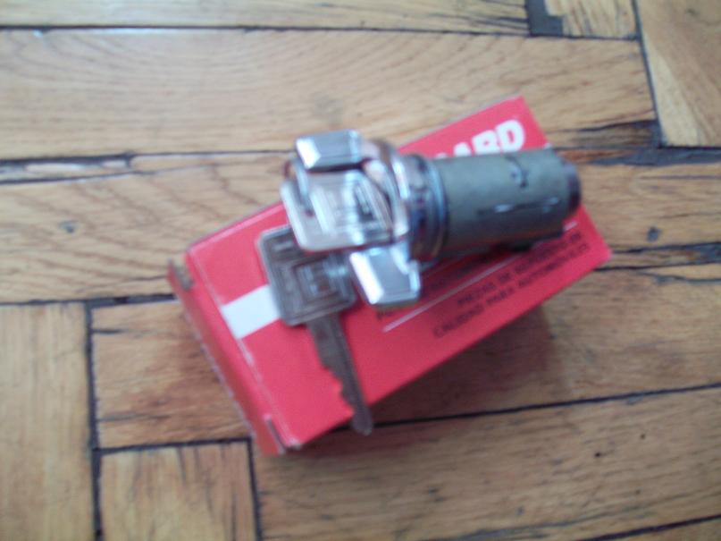

Хромированый Замочег. Хотел поменять как только купил машину, но всё откладывал. У меня стоит поломаный без ушек
zamok.JPG [ 51.84 КБ | Просмотров: 3451 ]
