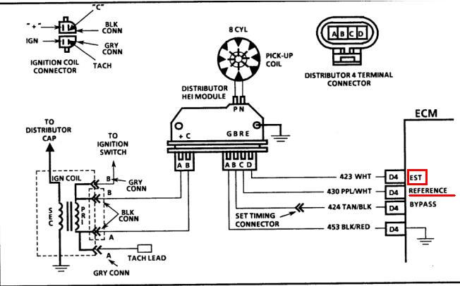

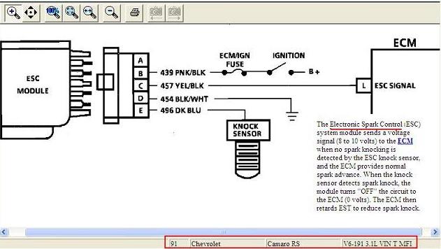

Схемы опережения зажигания по просьбе Игоря
EST - Electronic spark timing
ESC - Electronic Spark Control
ESC1.JPG [ 38.16 КБ | Просмотров: 2998 ]
icm.JPG [ 38.39 КБ | Просмотров: 2998 ]

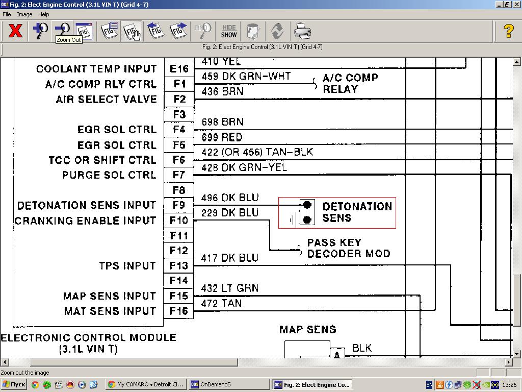

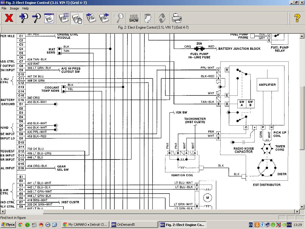

Игорь - смотри внимательно схемы.
detonation sens.JPG [ 153.76 КБ | Просмотров: 2970 ]
EST disributor.JPG [ 152.12 КБ | Просмотров: 2970 ]

Просто мне Игорь объяснил так, будто ты сказал ему что в Камаро нет Electronic Spark Control'а , вот я и выложил. Правда потом он сказал что неправильно тебя понял, после того как я запостил. Твои схемы с Митчела, а мои с АллДата. Митчел у меня тоже есть.
В плане того что проще я тоже догадываюсь, потому что на некоторых схемах (как на моей первой) ESC Module нарисован как отдельный блок, а по факту он видимо находится внутри коробки мозгов. Ты это имел виду?
