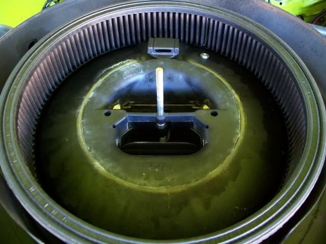

Drop off стоит над карбом!
Нижния часть корпуса фильтра вмята во внутрь!

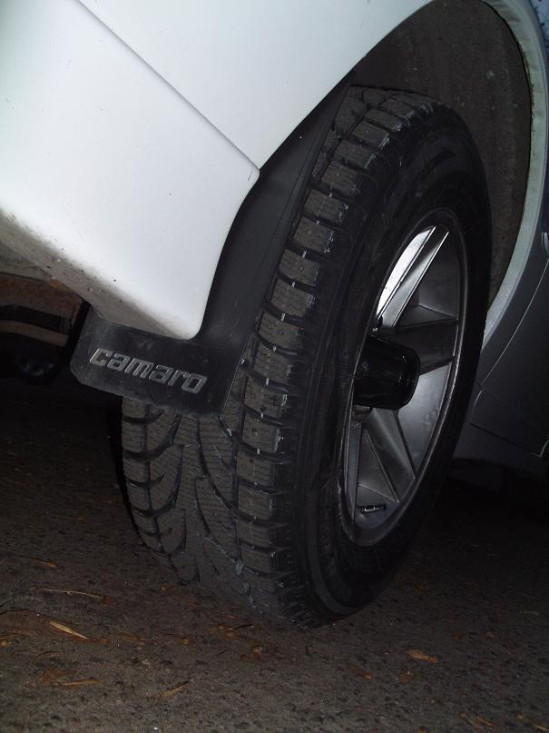

Поставил пару дней назад новые зимние покрышки на задние ведущие колеса и страховку на год продлил.
Вот так выглядят. Minerva Winter Stud 215\65\15 нашел в родном размере Камаро. Жду теперь с нетерпением снега чтобы испытать, до этого ездил только на всесезонке.

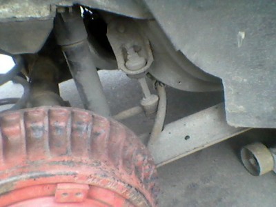

Есть вопрос к знающим людям по сайлентам и амортам
1. Как называются эти втулки на фото(это зад машины). Хочу их купить и незнаю английского названия, они не шли в комплекте подвески energy suspension

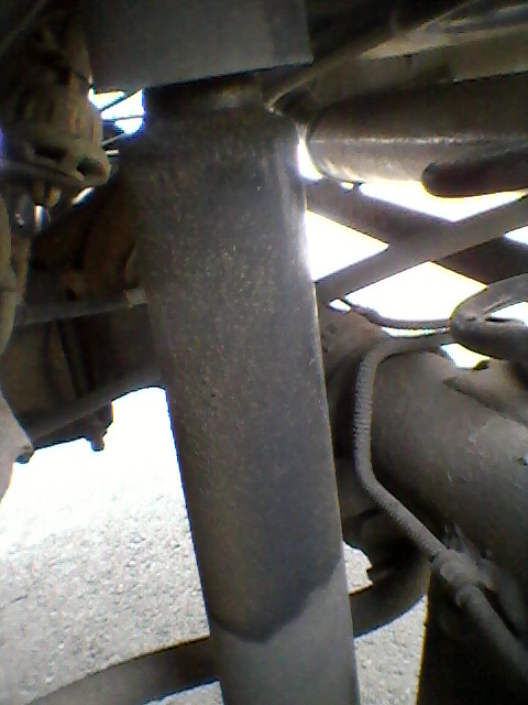

2. Аморты задние Monroe Sensa Track менялись года 2 назад. Что это на них за масляное запотение? Это они не потекли уже?
Фото0009.jpg [ 105.65 КБ | Просмотров: 2699 ]
