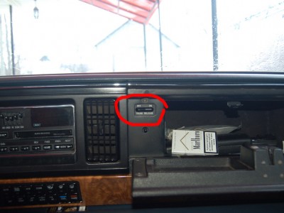

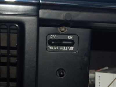

Как уже ранее писал, перестал багажник открываться с кнопки в салоне. C эллектриком продолбались, ничего не сделали. Все работает - а с кнопки не открывается.
:facepalm Комментарии, как говорится, излишне :facepalm Век живи - век учись.

може знаеш або ні, але ця кнопка спрацьовує коли ти на паркінгу, тобто сигнал проходить через датчик положення передач на коробці.
не знав, дякую :drinks: питання лише в тому, скільки їх ще таких там кнопок :facepalm у мене в Таврії 3 (ТРИ)!!!!!! кнопки на всю машину, а тут, на одній водітільскій дверці кнопок більше, чим у всіх Тавріях разом у селі :hahaha:
И при повернутом ключе в замке зажигания
Просто на паркинге у меня не работает

а у меня работает на Р в любом положении ключа, и без него :yes:
