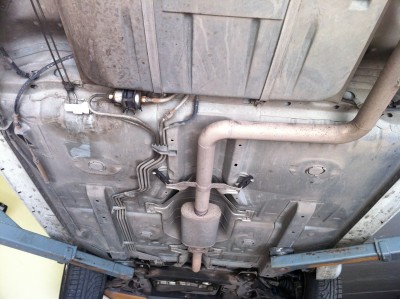

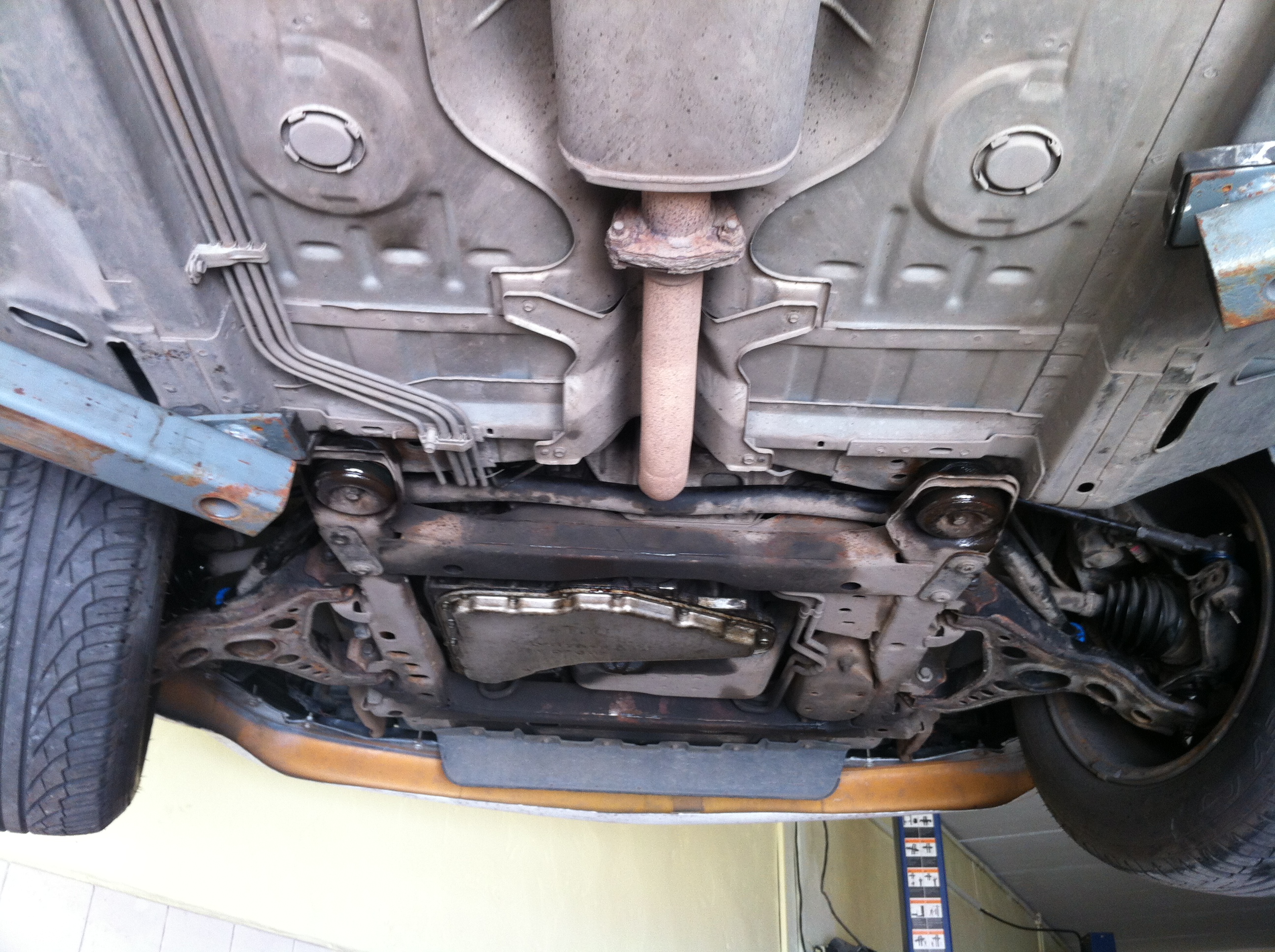

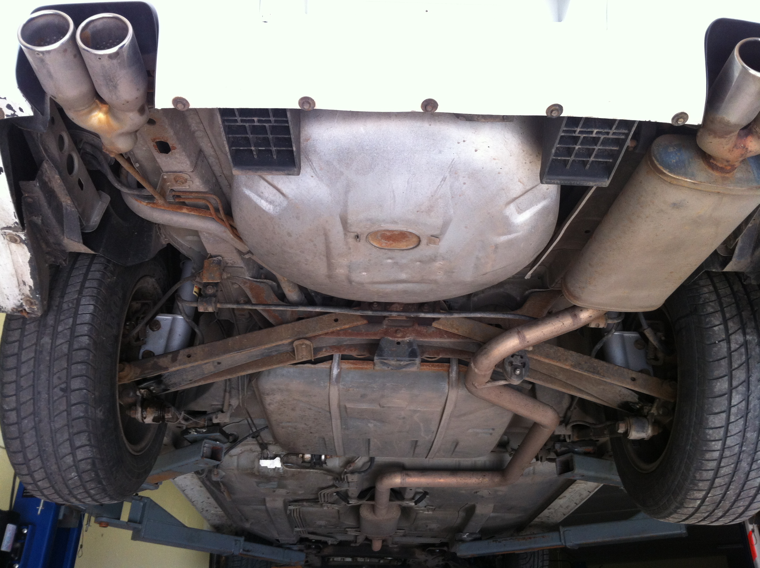

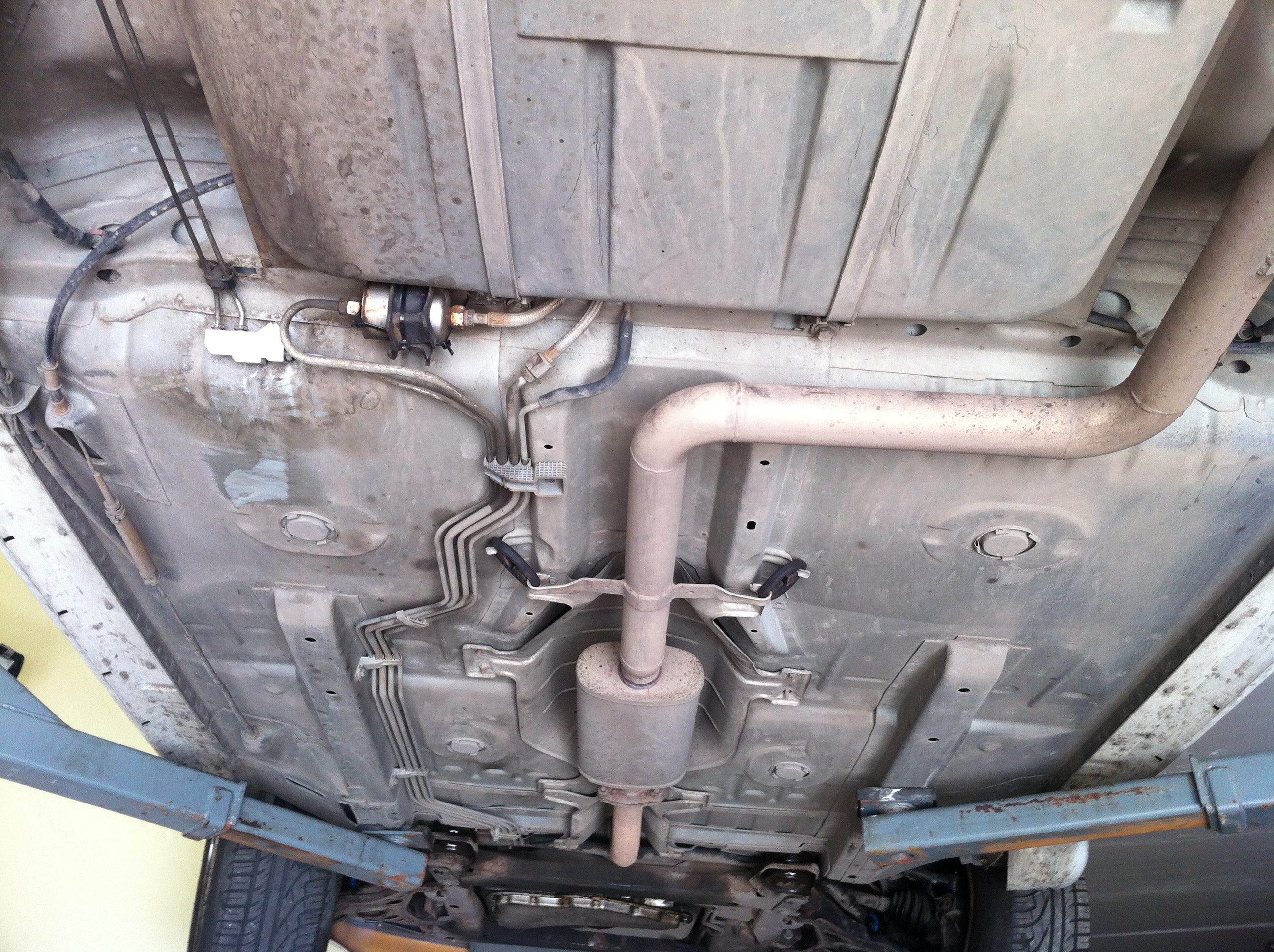

СообщениеДобавлено: 10 авг 2013, 20:33
пофотал днище для истории
IMG_3118.JPG [ 1.75 МБ | Просмотров: 3560 ]
IMG_3117.JPG [ 2.09 МБ | Просмотров: 3560 ]
IMG_3116.JPG [ 1.35 МБ | Просмотров: 3560 ]
