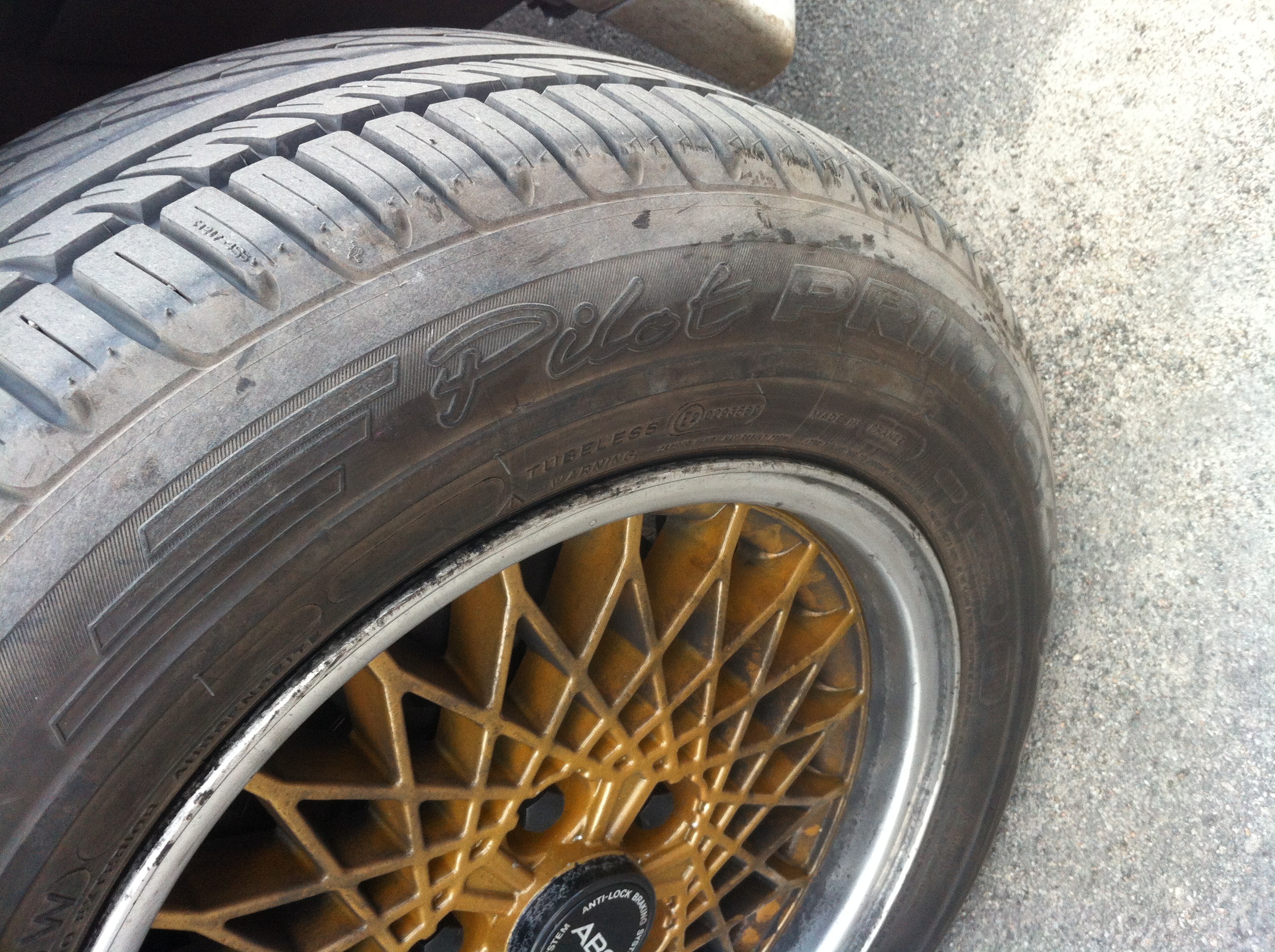

Прикупил две передние шины бу, мичлен, на зиме уже хватит ездить :facepalm . По годах наверное старенькие, по состоянию новые, циферки еще на протекторе остались.
image.jpg [ 1.95 МБ | Просмотров: 3855 ]

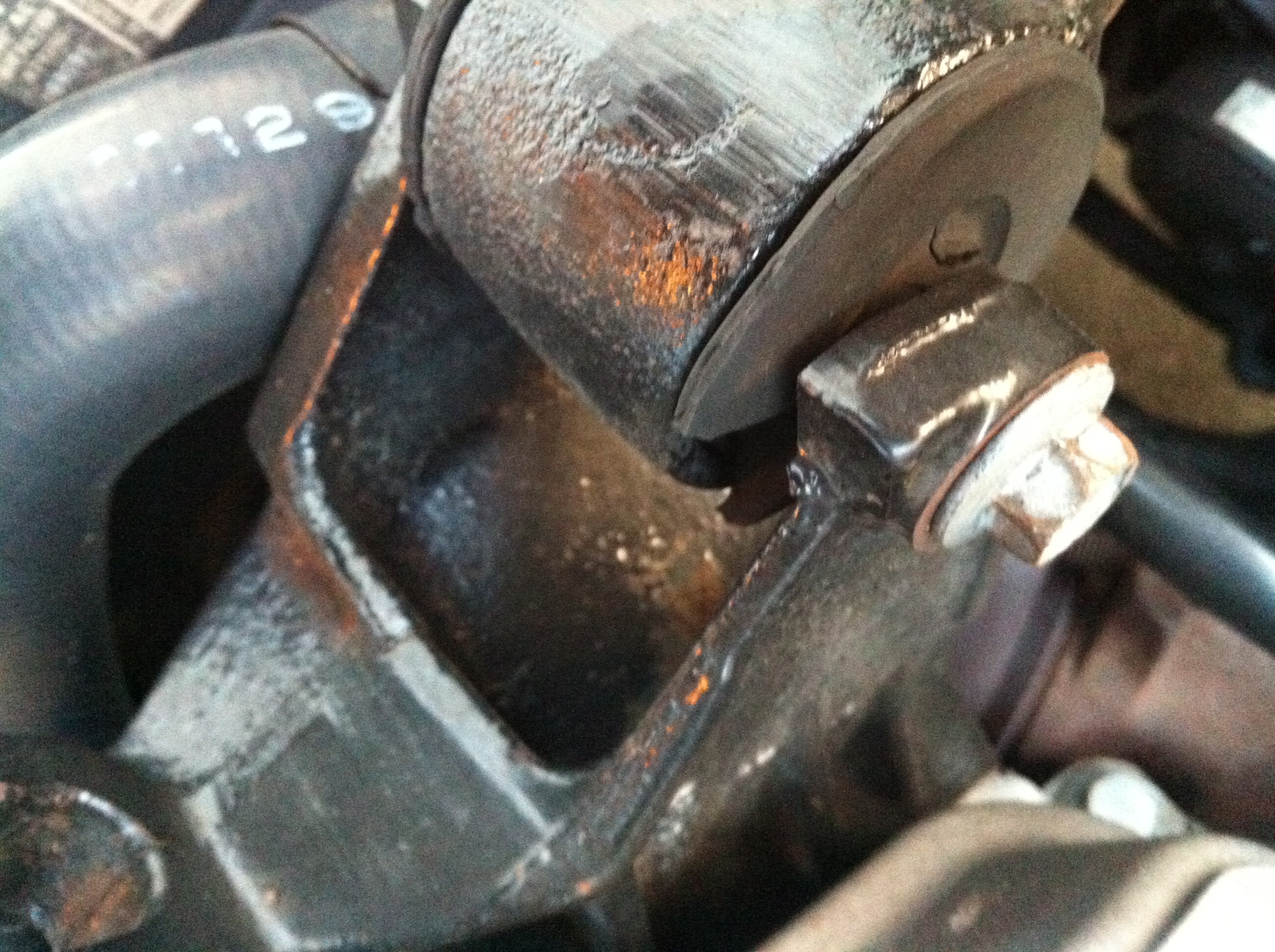

Болезнь подушек, которые фиксирут двигатель в верхней точке - их растрескивание именно со стороны двигателя, я так понимаю от постоянных перегревов, сегодня была вылечена заменой разбитого сайленблока на комплект из двух от копейки (они единственные мяткие), предварительно проточенных токарем. Проточил не очень хорошо, без охлаждения, поэтому перед вставкой запузырил черным герметом, с виду получилось не колхоз, ну и должно ходить. Цена вопроса - 140 грн. Можно было заказать из штатов,что то в районе 60 баксов, но ждать не люблю. Заводил,передачи вкл мягенько.
 Заголовок сообщения: Re: Pontiac Grand Prix SE 3.1 1990
СообщениеДобавлено: 11 июл 2013, 22:44
Фото
image.jpg [ 1.8 МБ | Просмотров: 3821 ]
