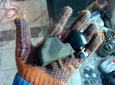

Денябрик писал(а):
контрол арм бампер и бампер - есть разница ;)
Блин, ну всё.. Сейчас ты точно с меня под стол от смеха упадёшь.. Но спрошу, что такое контрол арм бампер? :(
СообщениеДобавлено: 27 июл 2015, 11:42
Денябрик писал(а):
..., что такое контрол арм бампер? :(
отбойник подвески :pardon:
СообщениеДобавлено: 27 июл 2015, 12:01
Control arm - рычаг (подвески в данном случае)
Bumper - собсно бампер. В данном случае висит на раме и в него бъет рычаг при максимальном подъеме.
Блин, реально это на Каприс отбойники. :)
Блиин.. вот я баран))) .. Я подумал, на бампера отбойники))) Теперь понял). У меня живые ещё)
СообщениеДобавлено: 27 июл 2015, 12:10
в нашем случае висит на Control arm, т.е. на нижнем рычаге ;)
При Альте они были демонтированы и заменены на "шишечки" с набора заниженных пружин
вот фото с его темы "конченного проекта":
db8e982s-960.jpg [ 249.11 КБ | Просмотров: 2297 ]
СообщениеДобавлено: 27 июл 2015, 12:13
шишка не будет работать . через неделю вы ее там можете не найти
СообщениеДобавлено: 27 июл 2015, 12:15
так бы и было, похоже я успел поменять пружины до того, когда бы эти шишечки "кончились" :pardon:
