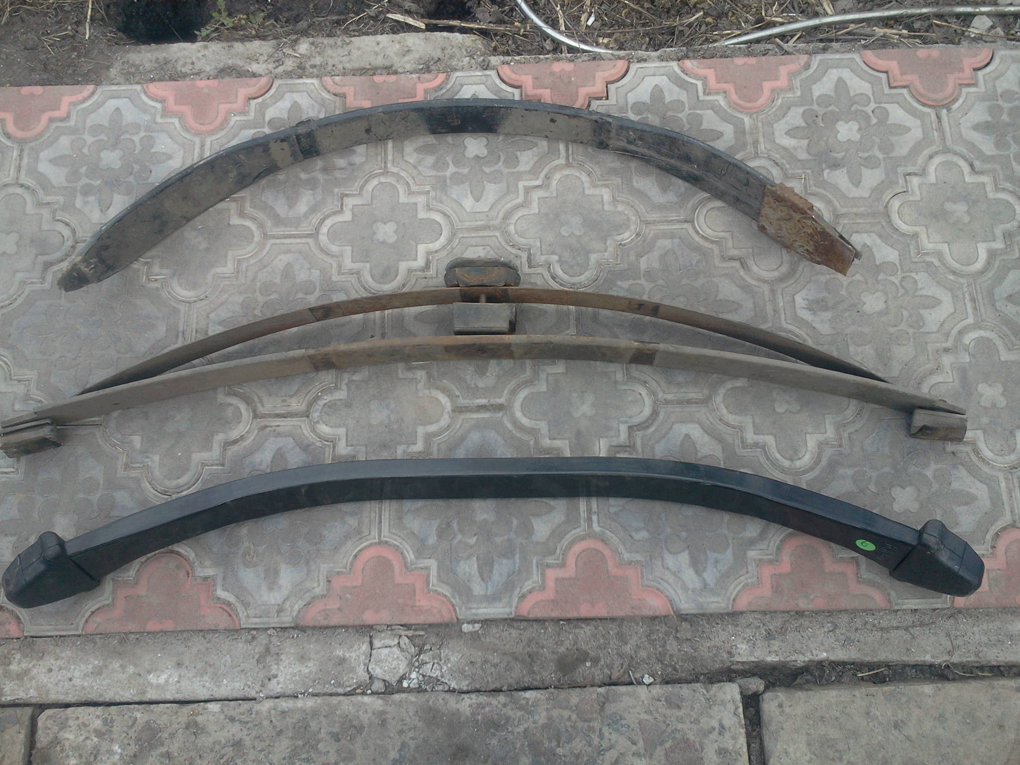

из забугряндии дорого а тот колхоз что я уже натворил очень уж дубовый...
короче решил переделать на спринтеровскую, сказано-сделано... но как всегда есть своё НО!!!
теперь задрана жоппа вверх и при езде как попрыгунчик.. весело но надоедает.
Теперь вопрос знатока: Можно ли точить пластиковую рессору?
если её сделлать немного тоньше, и само собой чуть ослабить...
думаю на шлифовочном или фрезерном станке пройтись немного и ослабить лепестки
Фото0108.jpg [ 1015.76 КБ | Просмотров: 3514 ]

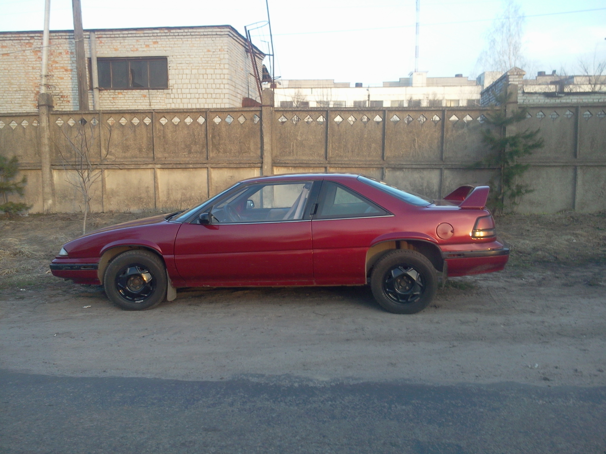

вот так это всё выглядит, сверху родная, ниже то что я сделал перед этим, точнее переделал то что сделал Ростик, так как машына была упавшая на жоппу(зато теперь торчит хвостом вверх), а последняя это спринтеровская...
Вот так сейчас выглядит мой малыш...
Фото0109.jpg [ 827.55 КБ | Просмотров: 3514 ]
13/04/2013 отписывался
"короче пока что прокатался хоть и не много, чуть уселось, утряслось, теперь не так скачет сильно, но всё равно немного прыгает, зато на трассе на много увереннее себя ведёт машина...
попробую нагрузить проверить как себя поведёт, а потом наверное нужно пожоще аморты поставить, может поможет..."
