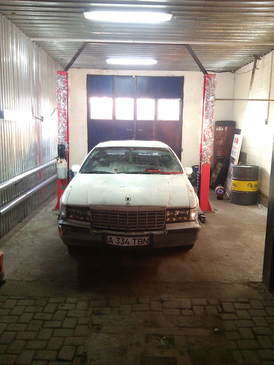

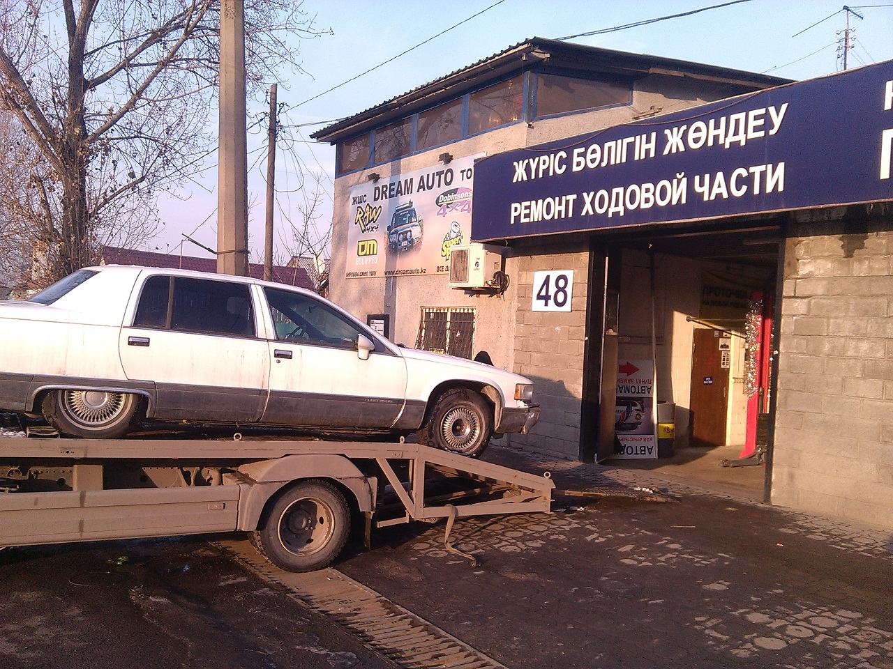

1,5 года стояла. Решил заняться на выходных на ход поставить. До этого снимал головы проверить клапана. Было подозрение, что прогорел один, но всё целое.
